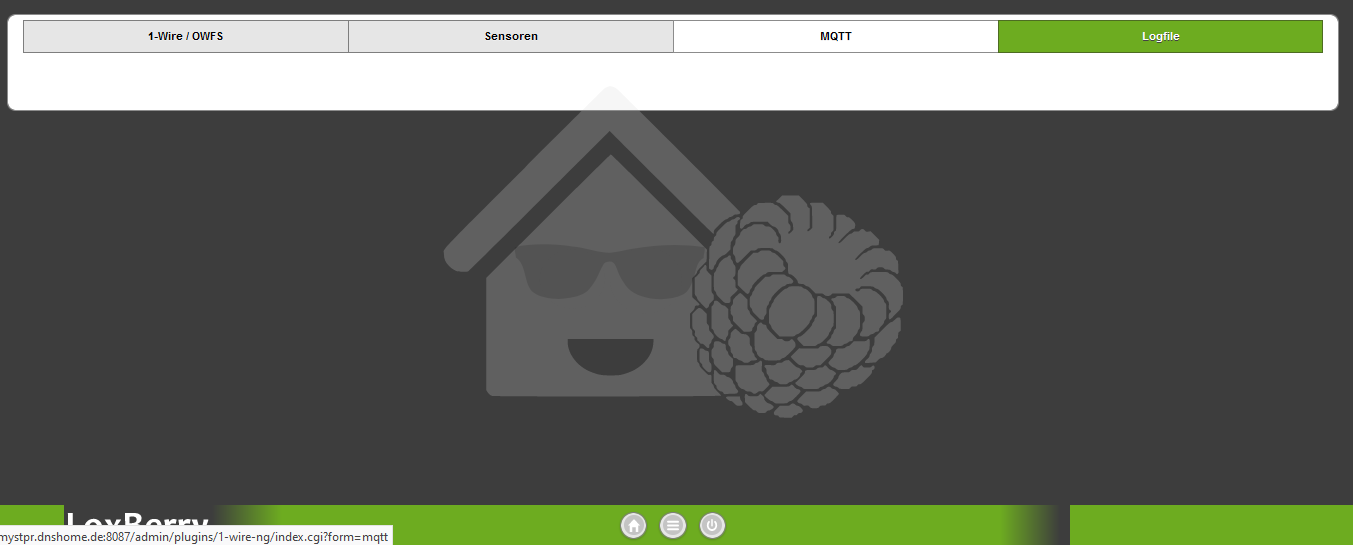

Mein Problem ist seitdem ich auf die auf Version 2.0.4 gewechsel habe, fuktionieren meine Fensterkontakte nicht mehr.

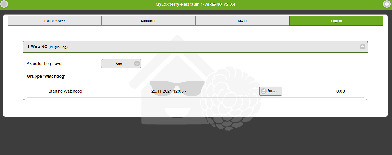

Wenn ich das 1-Wire-NG neu starte funktioniert es eine Zeitlang gut, dann funktioniert es oft verlangsamt und dann gar nicht mehr, wie auch schon gezeigt komme ich auch nicht mehr in die LO Datei.
Habe falsch geschrieben, meinte Log Datei wie oben schon erwähnt.
Habe heute getestet wenn ich ein Fenster öffnen passiert nichts.
Wenn ich aber das Plugin neustarte funktioniert es sofort.
Habe dir nochmal den Unterschied hochgeladen, einmal kann ich auf die Log Datei zugreifen nach dem Neustart, wenn es aber verlangsamt ist kann ich nicht meht auf Die Log Datei zugreifen.
