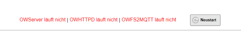

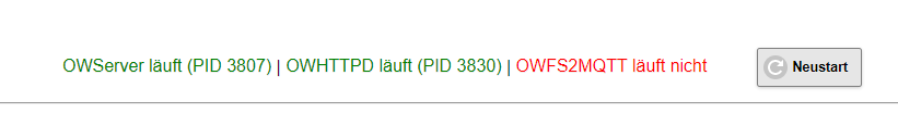

          1. Anschließend den in den USB-Port des Raspberry eingesteckt und im Plugin den Busmaster angehakt.
          2. Speichern und Neustarten
          Leider läuft der OWServer nicht
          OWServer läuft nicht | OWHTTPD läuft nicht | OWFS2MQTT läuft nicht
          gewechselt in MTTQ des loxberry und unter
          1. MTTQ Subscriptions
            owfs/#
            eingetragen. So hatte ich das auch für das plugin vitoconnect gemacht und es hat funktioniert.
          2. save and apply
          3. restart
          Mehr habe ich dann auch nicht eingetragen bzw. irgendwo verändert.
          Leider läuft der OWServer läuft nicht | OWHTTPD läuft nicht | OWFS2MQTT läuft nicht immer noch nicht.
          Dann habe ich das plugin nochmal deinstalliert und wieder installiert. libownet war ja schon installiert, da dachte ich mir vielleicht klappts dann. Aber leider nein.
          Unter loxberry Version 2.2.2.2 hat alles super funktioniert (will heißen gleiches Setup und mit den Anleitungen bin ich auch zurecht gekommen).
          Hat mir jemand einen Tipp?
          Bin leider auch nicht so bewandert in Linux und der ganzen Programmierung.
          Vielen Dank schonmal.

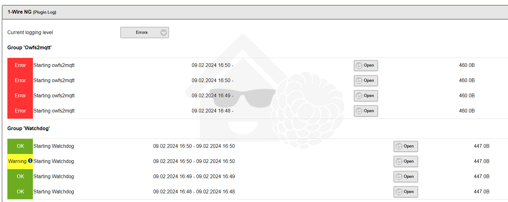

                        Dem Logfile nach scheint dies das Problem zu sein:
Ansichten: 61
Größe: 97,9 KB
Ansichten: 63
Größe: 42,3 KB
ID: 422446​Das file selbst existiert:
Ansichten: 61
Größe: 48,7 KB
                        ist jedoch eigentlich leer...
Ansichten: 61
Größe: 9,6 KB
                        kann mir jemand weiterhelfen?
