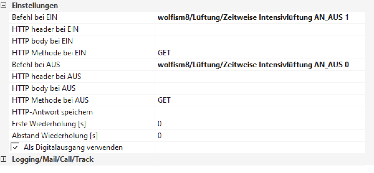

      Hi Gagi,
      ich hab mir jetzt mal die Lüftung vorgenommen. Machmal gibt er den UDP Befehl für Intensivlüftung EIN gar nicht weiter (taucht weder im UDP Monitor, noch im Plugin Log auf) weshalb ich den Befehl per MQTT schicken wollte. Nur steh ich vor dem Problem, dass ich den Ausgangsbefehl nicht nutzen kann, da mir die Leerzeichen bei
      wolfism8/Lüftung/Zeitweise Intensivlüftung AN_AUS
      Probleme machen. Kann ich da was ändern oder liegt das in deiner Hand? Ein ersetzen mit "&nbsp" im Ausgangsbefehl funktionierte auch nicht.
      Ben
