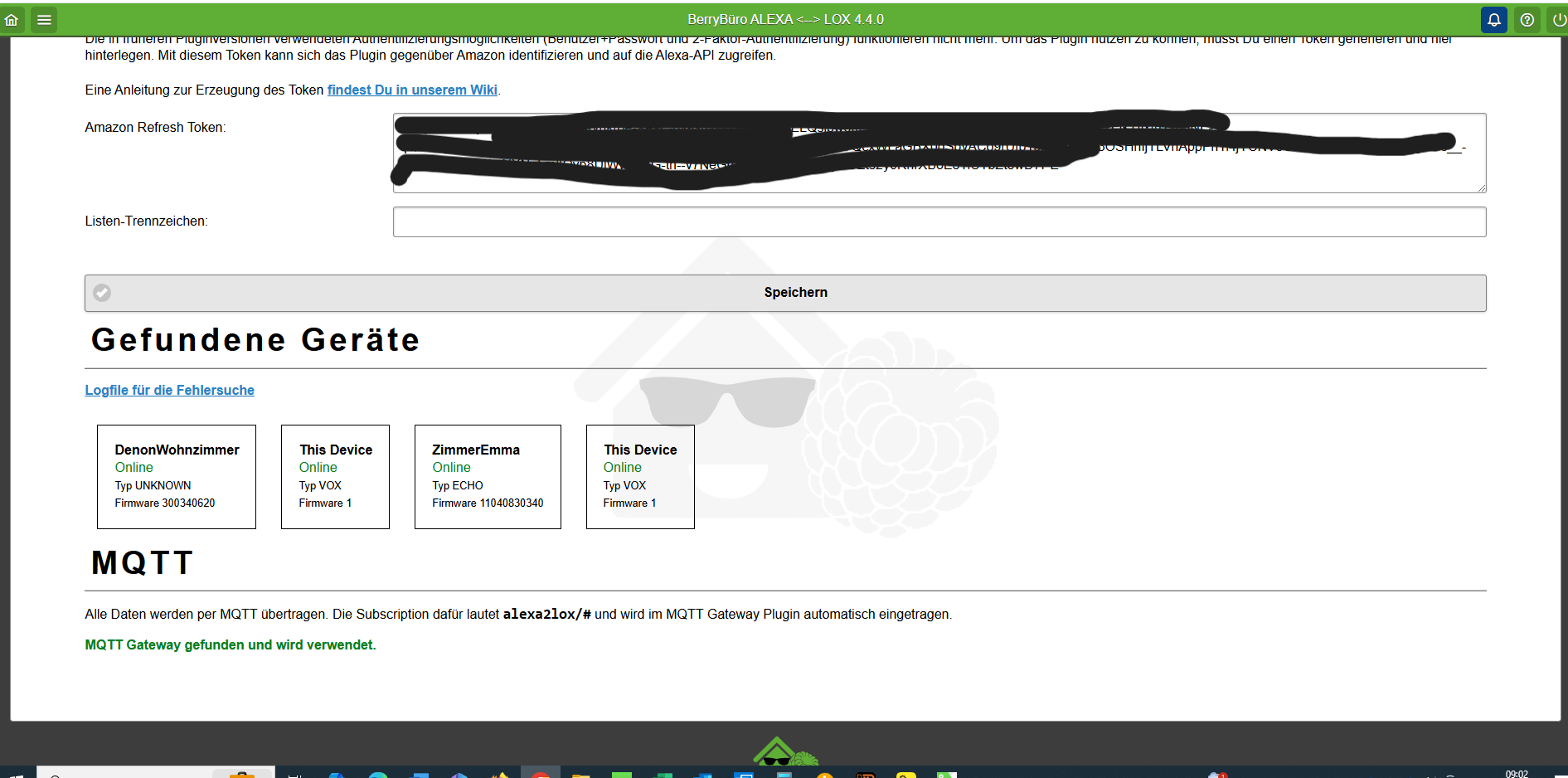

    Installiere das 4.4 Pre-Release und nutze "Amazon Refresh Token". Alles andere geht nicht mehr.
    Christian Fenzl Du könntest die 4.4 mal zum Release machen. Die 4.2 ist nicht mehr funktionsfähig.
      t_heinrich kommentierte
      Hi, danke für den Hinweis.
      Mit dem Pre-Release hat es geklappt, meine Geräte werden angezeigt.
      Mache die Tage dann weitere Schritte.

      erstmal danke für das tolle Plugin.
      Ich bin hier ganz neu und habe
      folgendes Problem: ich habe einen Echo und einen Denon Home Lautsprecher mit Alexa Integration. Beide werden mir in der Loxberry angezeigt. Aber wenn ich den Denon Lautsprecher anspreche hört man keine Nachricht?
      • Loxtom577
        Loxtom577 kommentierte
        Ansagen auf Alexa ausgeben geht nur mit original Amazon-Geräten (z. B. Echo). Auf Fremdgeräten mit Alexa (Denon, Sonos, etc.) geht das leider nicht.
