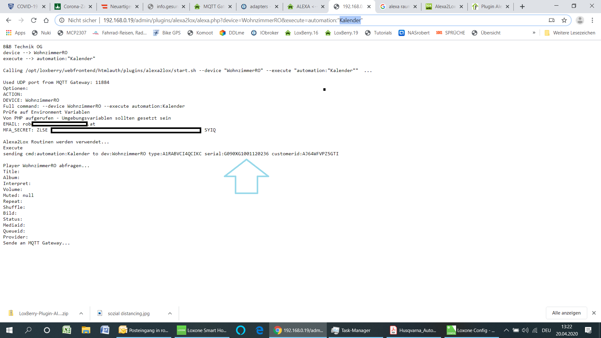

        Hi
        Hatte alles installiert und alles toll gelaufen. Nun wollte ich einen ALEXA Dot Gen2 auf einen der Generation 3 austauschen. Wollte den neuen, da am gleichen Standort, einfach in der ALEXA App umbenennen (WohnzimmerOG) und den alten auf WohnzimmerEG.
        In der ALEXA App funktioniert dies natürlich.
        In der ALEXA4Lox habe ich die Namen mittels Speichern abgedated.
        ABER: Der alte Echo hat nun den neuen und den alten Namen wenn ich ihn zB mit "execute automation:xyz22" aufrufe. Der neue kommt gar nicht mehr. Habe den neuen und den alten mehrfach umbenannt, mit ganz neuen Namen. Auch das Plugin habe ich neu aufgesetzt.
        Wer kann mir da helfen?
        LG Robert
          • 11238
          #51
          Mach mal einen Reboot, dann werden die temporären Dateien gelöscht und neu angelegt (u.a. die Geräteliste).
          • LOXO
            • 23.04.2018
            • 16
            #52
            Hi
            Ein NEUSTART hatte ich nach dem deinstallieren des plugin und dann wieder nach der Installation gemacht. Ein reboot mit putty hat auch nicht geholfen. Eigenartigerweise wird die richtige Seriennummer (siehe Anhang) mitgesendet! Fehler bei Amazon?
            tts geht und Musik starten mit
            alexa.php?original&-d=WohnzimmerRO&-s=737e7457-6593-42a7-9021-4a0d9fd596c1
            funkt auch
              • 11238
              #53
              Ok, weiß nicht.
              Jedenfalls wird die Devicelist in der RAM-Disk zwischengespeichert, und ich lasse sie nur 1x täglich aktualisieren (oder halt implizit beim Reboot).
              • LOXO
                LOXO kommentierte
                O Sorry
                Ich habs - in der aufgerufenen Routine stand als Ziel die alte, namentlich veränderte ALEXA - sorry
                Aber, eigenartigerweise geht nun auch das Aufrufen von amz Sounds (siehe vorheriges)
                DANKE DANKE
                LG Robert
