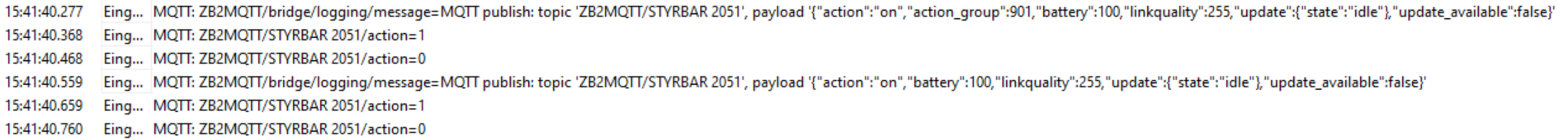

      Ich hab ein paar Probleme mit meiner neuen IKEA STYRBAR Remote.
      Die Taster würde ich gern benutzten, da Sie einige Vorteile ihren Vorgängern (TRADFRI Remote) gegenüber haben. Anstatt einer CR2032 haben sie 2 x AAA Batterien drin. Und die Oberfläche gibt's in Edelstahl gebürstet, was superedel rüber kommt. Ausserdem kann Licht- und Jaslusie über einen Taster gesteuert werden - plus sie sind auch noch Beschriftet. Für mich die perfekte Lösung!
      Einbinden konnte ich sie recht problemlos mit dem neuen Pre-Release 1.0. Mittlerweile senden die Taster auch sehr zuverlässig.
      Hier zum Problem:
      Nachdem ich ein Reset der Tasten benötige, da bei meiner Bedienung auch mehrmals hintereinander die gleiche Taste gedrückt werden kann, habe ich im MQTT Gateway "Reset after Send" aktiviert. Leider ist es nun so, dass dann bei einem Tastendruck alle Befehle doppelt gesendet werden. Also 1 - 0 - 1 - 0! Siehe Bild im Anhang.
      Das gleiche passiert wenn ich nur "Disable Cache" aktiviere. Habe ich keinen der beiden Optionen aktiviert, dann wird der Befehl nur einmal gesendet.
      Alle anderen Taster (immerhin hab ich 6 verschiedene Modelle verschiedener Hersteller probiert) funktionieren. Inklusive dem Vorgänger, die TRADFRI Remote, welche quasi den gleichen Befehlssatz hat.
      ​​Hab mir auch schon das JavaScript des Tasters und des Converters angesehen. Aber zwischen dem TRADFRI- und STYRBAR-Code sind quasi keine Unterschiede. Da ich aber keine große Ahnung von JS hab, ist diese Info mit Vorsicht zu genießen.
      Ich bin ratlos.
      Hat jemand die STYBAR Remote erfolgreich eingebunden?
      Gibt es für "Reset after Send" einen Workaround?
      Ich bin für jede Hilfe Dankbar
      !!!Unten im Bild sieht man EINEN TASTENDRUCK. Es werden insgesamt 4 Befehle gesendet - anstatt 2!!!
      Klicke auf die Grafik für eine vergrößerte Ansicht  Name: Bildschirmfoto 2021-10-21 um 15.42.32.png Ansichten: 0 Größe: 96,2 KB ID: 322038

          Verfolge mal das Logfile, ob tatsächlich nur eine Eingangsmeldung per MQTT herein kommt.

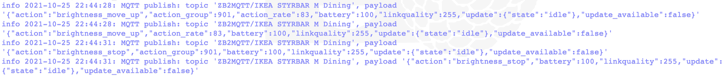

        Wie oben zu sehen unterscheiden sich die beiden On/Off Paare im MQTT Log eigentlich nur die die "action_group":901
        Da sollte man mal schauen was es mit der action_group auf sich hat.

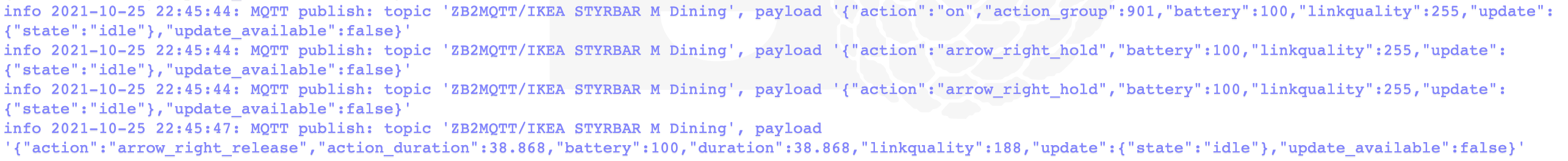

            ​​​Hier ist mal das Log für
            1: Hochdimmen halten
            und
            2: Pfeil rechts halten
            1)
            Klicke auf die Grafik für eine vergrößerte Ansicht  Name: Bildschirmfoto 2021-10-25 um 22.45.34.png Ansichten: 0 Größe: 217,8 KB ID: 322404
            2)
            Klicke auf die Grafik für eine vergrößerte Ansicht  Name: Bildschirmfoto 2021-10-25 um 22.46.46.png Ansichten: 0 Größe: 212,5 KB ID: 322405
            Zur "action_group" konnte ich weiter nichts finden.
            Allerdings fällt auch auf, dass bei Pfeil rechts halten vor der eigentlichen "arrow_right_hold"-Nachricht noch ein "on" gesendet wird. Hierzu gibt es auch keine Info wieso das so ist, allerdings Diskussionen darüber. Das "on" macht aber so keinen Sinn, da es auch bei einem normalen Tastendruck gesendet wird und somit im ersten Augenblick nicht mehr von einem "hold" zu unterscheiden ist.
