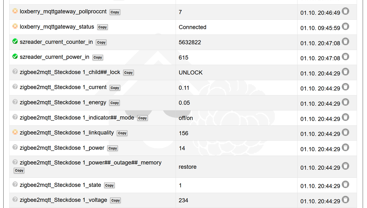

        ich möchte meine Erfahrungen teilen, die ich die letzte Woche seit meinem vorigen Post vom 25.9. gemacht habe.
        wie oben geschrieben, hatte ich zuerst einen CC2531 Zigbee USB Stick probiert und habe dabei auch zumindest 1x Werte empfangen.
        Um ehrlich zu sein, habe ich mich von den Symbolen bei den Nachrichten etwas in die Irre leiten lassen. Da diese ausgegraut sind, dachte ich, dass sie nicht (mehr) aktiv sind. Die szreader Werte vom Stromzähler sind immer grün.
        Das stimmt aber nicht und war vermutlich ein Teil des Problems.
        Bevor ich das herausgefunden habe, habe ich einen Sonoff CC2652 Zigbee 3.0 Dongel bestellt und getestet.
        Auch hier hat der Service aber immer wieder gestoppt, und nur durch das Ändern des Ports auf 8881 ist der Dienst stabil gelaufen. Vorsicht: Jedes mal beim Klicken auf "Speichern und Aktualisieren" etc. wird der Port wieder mit ~ überschrieben und muss erneut im configuration file geändert werden!
        Der Unterschied war nun aber, dass ich gesehen habe, dass die Datum/Uhrzeit Angabe sich immer aktualisiert hat. Das war beim CC2531 definitiv nicht.
        Weil ich den CC2531 aber schon zurückgeschickt habe, kann ich jetzt keinen Gegencheck mehr machen. Die Möglichkeit besteht, dass der doch funktioniert.
        Fazit:
        - Dongel Sonoff 3.0 CC2652 funktioniert (ohne dass ich die Firmware geändert habe), aber nur wenn Port auf 8881 geändert wird
        - Tuya TS011F Steckdosen funktionieren seit 2 Tagen zuverlässig und geben auch Strom/ aktuelle Leistung / insgesamt verbrauchte Leistung aus (siehe angehängtes Bild) .
        Hier noch ein Video in dem die Steckdosen vorgestellt werden: https://www.youtube.com/watch?v=xIbaFgmUq_w
        Mit diesen Befehlen kann man die Steckdosen mit deren Seriennummern ansprechen ("friendly name" funktioniert bei mir nicht): https://www.zigbee2mqtt.io/devices/TS011F_plug_1.html
        => in Loxone einen virtuellen Ausgang an einen Schalter anhängen dann z.B. bei "Befehl bei Ein" "publish zigbee2mqtt/0xa4c137b5c2aa5cb0/set {"state": "ON"}" dann schaltet die Steckdose ein.
        Soweit funktioniert bei mir alles wie es soll.
