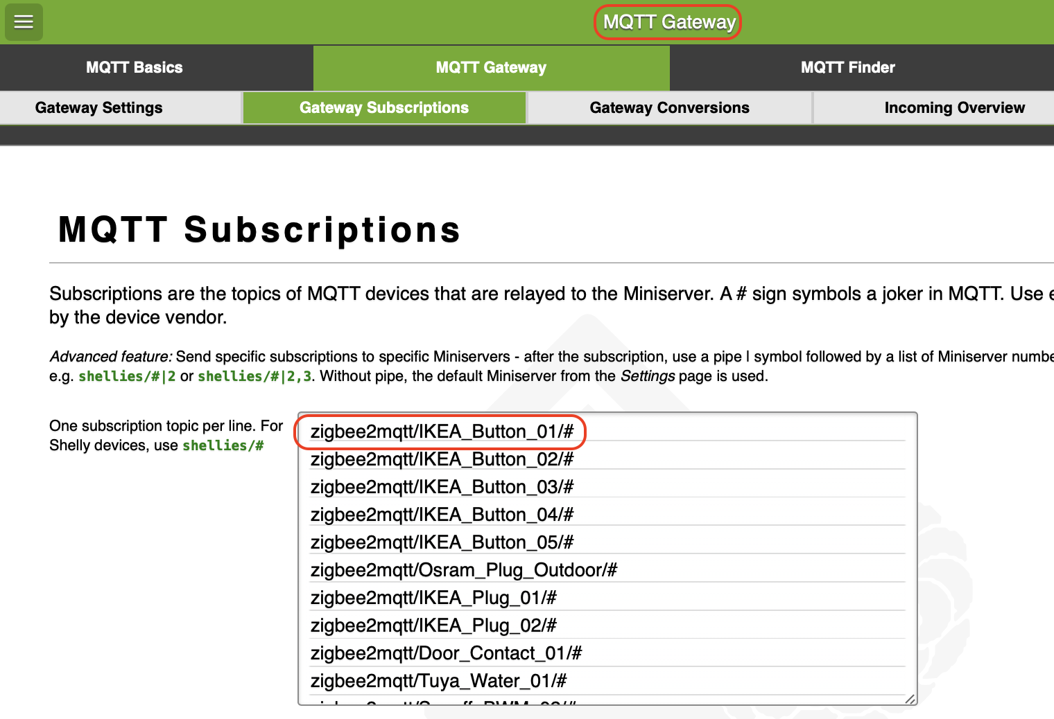

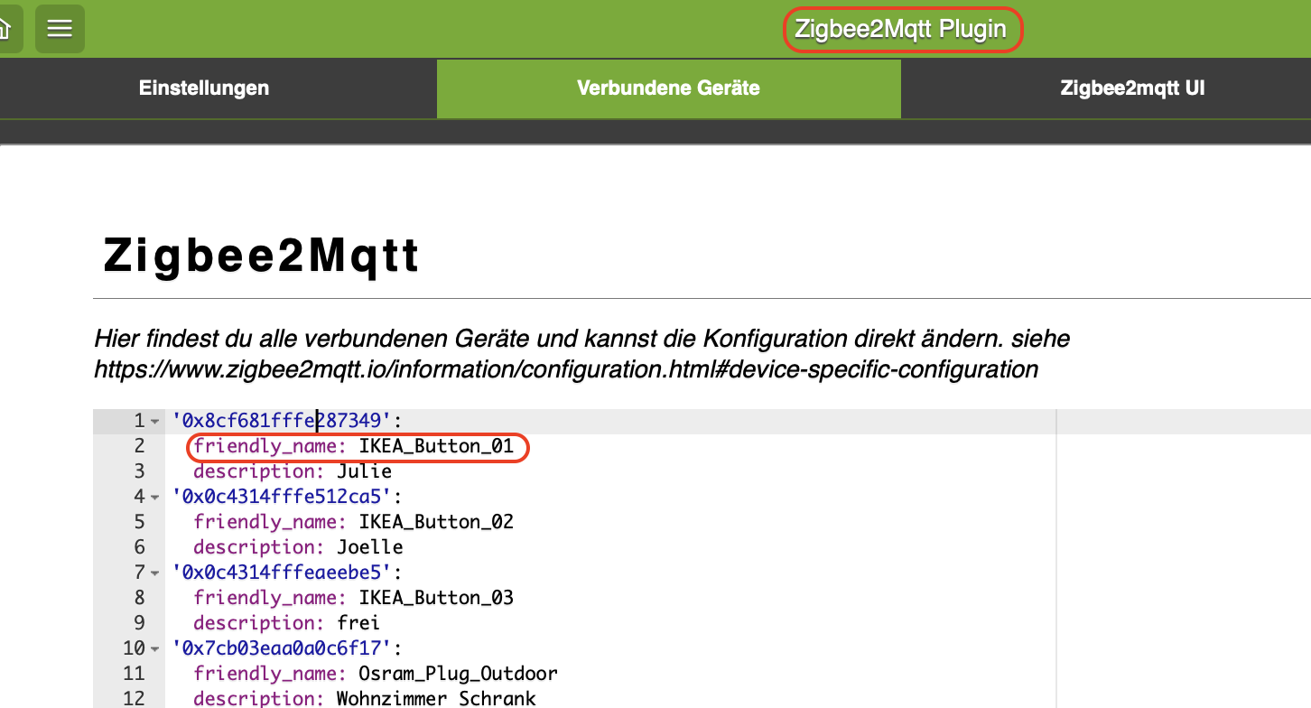

    Danke Labmaster für den Hinweis.
    In den Subscription nicht das kpl. Topic zigbee2mqtt/ eintragen sondern nur das Gerät zigbee2mqtt/device/#
    Hier noch paar Bilder als zusätzliche Unterstützung, wie man das einstellt.
    Klicke auf die Grafik für eine vergrößerte Ansicht  Name: Bildschirmfoto 2025-01-04 um 21.06.45.png Ansichten: 0 Größe: 366,4 KB ID: 451229 Klicke auf die Grafik für eine vergrößerte Ansicht  Name: Bildschirmfoto 2025-01-04 um 21.42.17.png Ansichten: 0 Größe: 165,5 KB ID: 451230 Klicke auf die Grafik für eine vergrößerte Ansicht  Name: Bildschirmfoto 2025-01-04 um 21.44.40.png Ansichten: 0 Größe: 272,9 KB ID: 451231
      Labmaster kommentierte
      auch wenn ich es genauso mache, aber der Hinweis war nicht von mir sondern von hismastersvoice
      t_heinrich kommentierte
      Labmaster danke für den Hinweis, war wohl etwas spät gestern. :-)
      hismastersvoice Ehre, wem Ehre gebührt. :-)
      In meinem Fall haben sich die Einträge von ca. 6.000 Stk. auf ca. 100 Stk. reduziert.

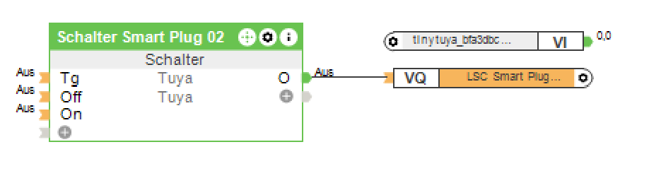

    #513

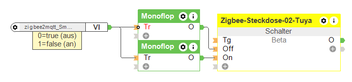

    ich habe die Tuya-Steckdosen, die man am Gerät selbst schalten kann und somit auch den Status (on/off) übermitteln.
    Wenn ich die Steckdose am Gerät selbst bediene, wird mir der Status korrekt an den Lichtbaustein übergeben.
    Wenn ich aber in der Loxone.app die Steckdose im Lichtbaustein schalte, springt sie paar mal hin und her und bleibt dann aus.
    Ich hatte versucht mit einem Verzögerungsbaustein den Status der Steckdose zu unterdrücken, aber irgendwas stimmt da nicht in meiner Programmierung.
    Wie habt ihr das denn gelöst?
    Danke euch.

    • Sebastian
      Sebastian kommentierte
      Die Steckdosen schalte ich aus der Loxone mit HTTP bzw. MQTT des Loxberrys.
      ja das ist klar, dass mache ich auch so.
      Nur integriere ich ja auch den Status der Steckdose, wenn man sie manuell schaltet.
    • Sebastian
      Ich verstehe das Problem nicht ganz.
      Man hat einen virtuellen Ausgang-Befehl der Steckdose und den packt man an den Ausgang der Lichtsteuerung.
      In der Lichtsteuerung dann als Typ "Schalter" auswählen.

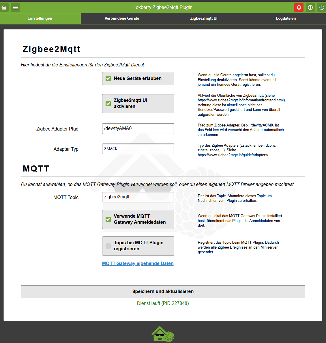

    #514
    Ich verzweifle....Ich habe jetzt mehrfach das Plugin Installtiert und De-Installiert....ich bekomme die UI nicht auf. Weder über den Plugin-Reiter (192.168..... haben die Verbindung verweigert.) noch über den Browser 192.168......:8080 oder :8881
    Was mache ich hier falsch??
      Die UI geht nur wenn dein Zigbee Adapter sauber funktioniert.
      Also muss erst mal die IP oder /dev/ttyAMA0 eingetragen sein, und das Gerät funktionieren.

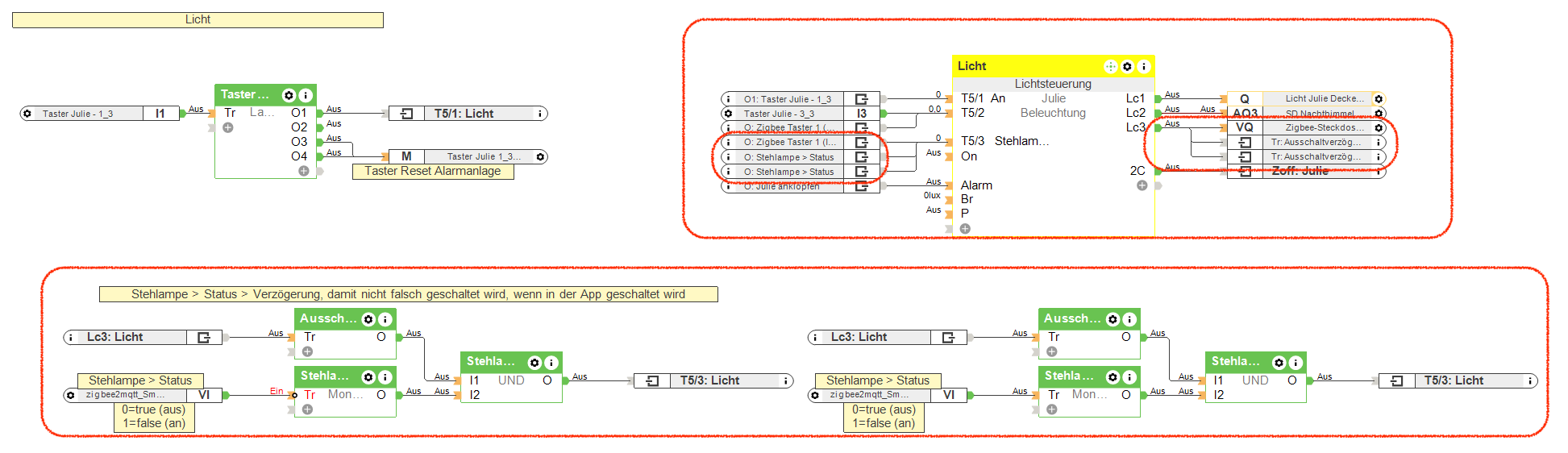

      #516

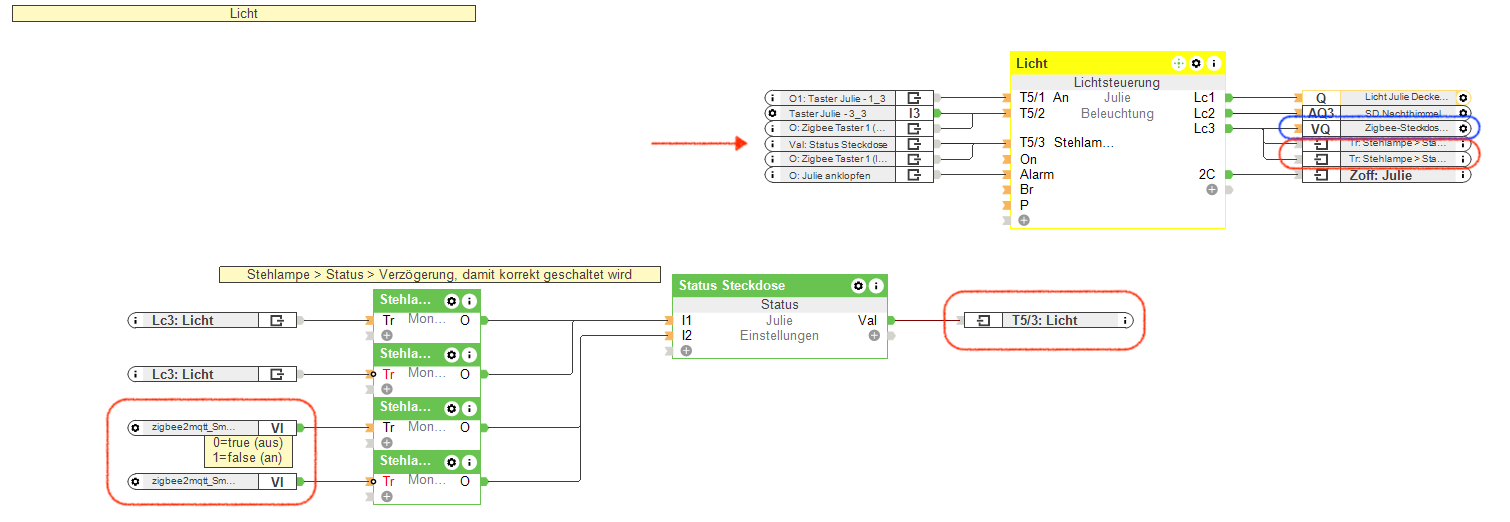

      UPDATE MIT LÖSUNG
      da man in den Kommentaren keine Screenshots einhängen kann, hier die Lösung zum Thema Problem mit ZigBee Steckdosen im Lichtsteuerungsbaustein
      Blaue Umrandung: Schalten aus Loxone heraus
      Rote Umrandung: korrekte Statusdarstellung im Lichtsteuerungsbaustein, wenn die Steckdose manuell am Gerät geschaltet wird.

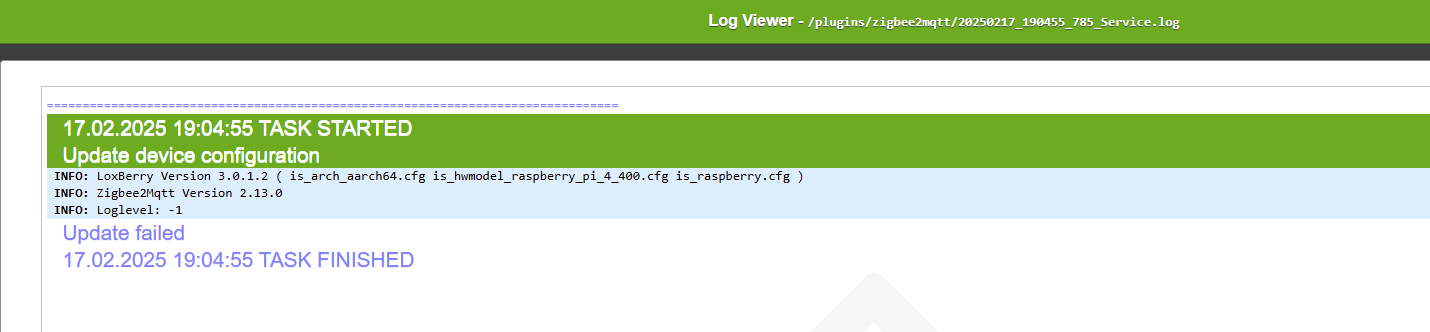

            #520
            Hi, das Plugin - ist ca. 1 Jahr problemlos funktioniert - aber dann war es nicht mehr öffenbar - auch ein neustart hat nichts gebracht. Daraufhin habe ich das Plugin neu installiert, aber nicht mehr zum Laufen gebracht - hat jemand eine Idee was nun nicht passt?
            es findet keine Steckdose mehr, auch stoppt der Service immer
            Danke lg David
            • Duke Ingo
              Duke Ingo kommentierte
              Ich hatte Probleme mit der Node Version. Schau mal unter Eintrag # 493 auf Seite 33. Dort habe ich alles beschrieben. Ich konnte damals auch nicht den Fehler so einfach finden und musste in logs länger suchen.
              Hier der Link zum Eintrag
              Hallo, da ich gerade in das Thema Zigbee eingestiegen bin, habe ich ein Plugin für Zigbee2Mqtt (https://www.zigbee2mqtt.io/) erstellt. Dieses Plugin installiert Zigbee2Mqtt und erlaubt die einfache Konfiguration über die Loxberry Oberfläche. Zusätzlich habe ich die Anbindung an das MQTTGateway implementiert.
              Zuletzt geändert von Duke Ingo; 18.02.2025, 00:08.
            • Lenardo
              Lenardo kommentierte
              spiel mal damit den Pfad und/oder den Adapter leer zu lassen und starte das Service (mehrmals) neu
            • HDready
              HDready kommentierte
              Vielen Dank für den Tip Duke Ingo - habe es nach dieser Anleitung probiert (danke auch für die wirklich gute Erklärung - auch ich als Unwissender habe es so geschafft - juhu es funktioniert wieder! lg David

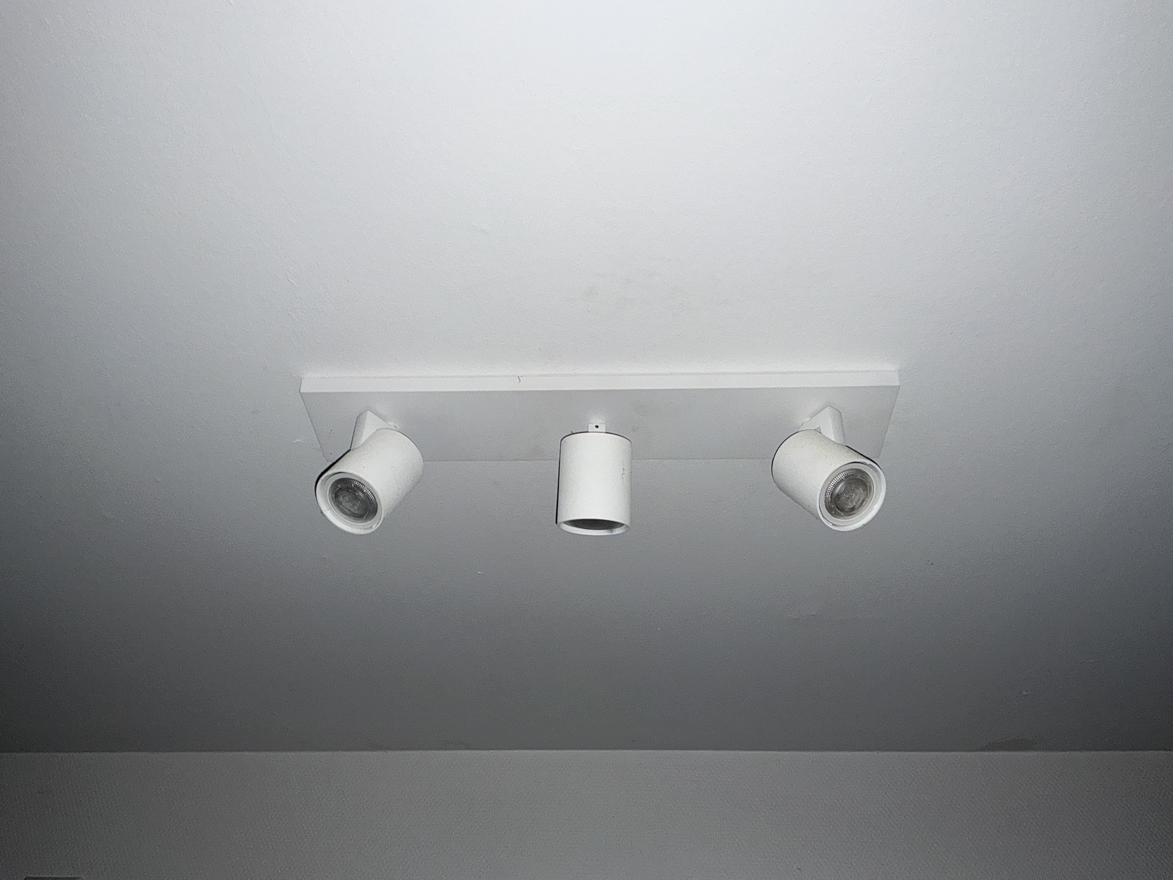

            Hi, ich habe angefangen meine HueBridge durch zigbee2mqtt mit dem Adapter von Cod.m abzulösen.
            Ich habe Philips Lampen im Einsatz.
            Jetzt ist mir bei der ersten direkt aufgefallen, dass die Lampe falsch erkannt wird, also das Modell.
            Ich habe eine https://www.zigbee2mqtt.io/devices/5062331P7.html Lampe im Einsatz,
            erkannt hat er aber eine https://www.zigbee2mqtt.io/devices/8...-8718696598283..
            DIe Lampe haben dann ja einen andere Funktionsumfang von aufruf her.
            Kann ich das Modell irgendwie anpassen?
            Vielen Dank
            Markus
            Grüße Markus

              Das als was die Devices "erkannt" werden ist das was die Devices beim Anmelden zurückmelden.
              Kann es sein, dass du in Wirklichkeit gar kein "Philips 5062331P7" hast, sondern 3 einzelne "Philips 8718696598283" in einer Beleuchtungsschiene verbaut ?
              Ein "Philips 5062331P7" sollte sich als ein Device melden und die Farben sind für alle 3 Strahler nur gemeinsam ansteuerbar.
              Drei "Philips 8718696598283" melden sich auch als drei "Philips 8718696598283" und sind somit auch einzelne steuerbar.
              Eventuell waren vorher die drei einzelnen "Philips 8718696598283" über die HUE Bridge lediglich als Gruppe zusammen gefasst.

                Labmaster hmm, das hört sich logisch an, gekauft hatte ich die so wie im Bild zu sehen sind.
                Ok, dann lasse ich es so wie es erkannt wurde, zusammengefasst habe ich die schon im Zigbee2mgtt damit kann man ja auch arbeiten.
                Vielen Dank.

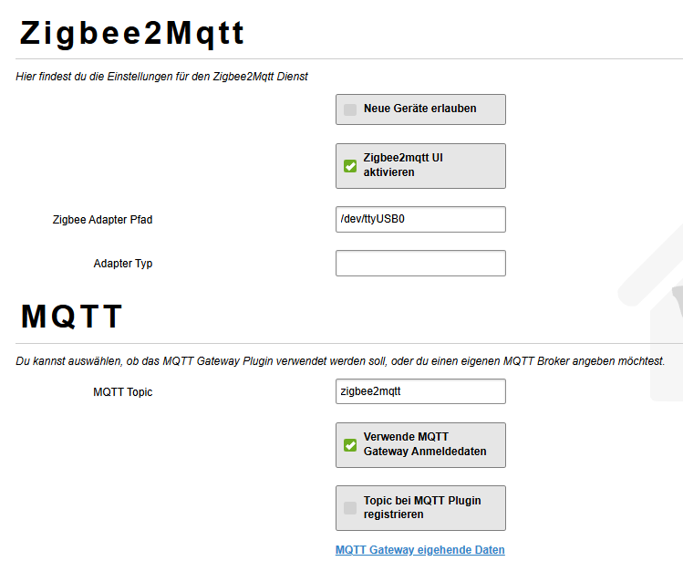

                  #524

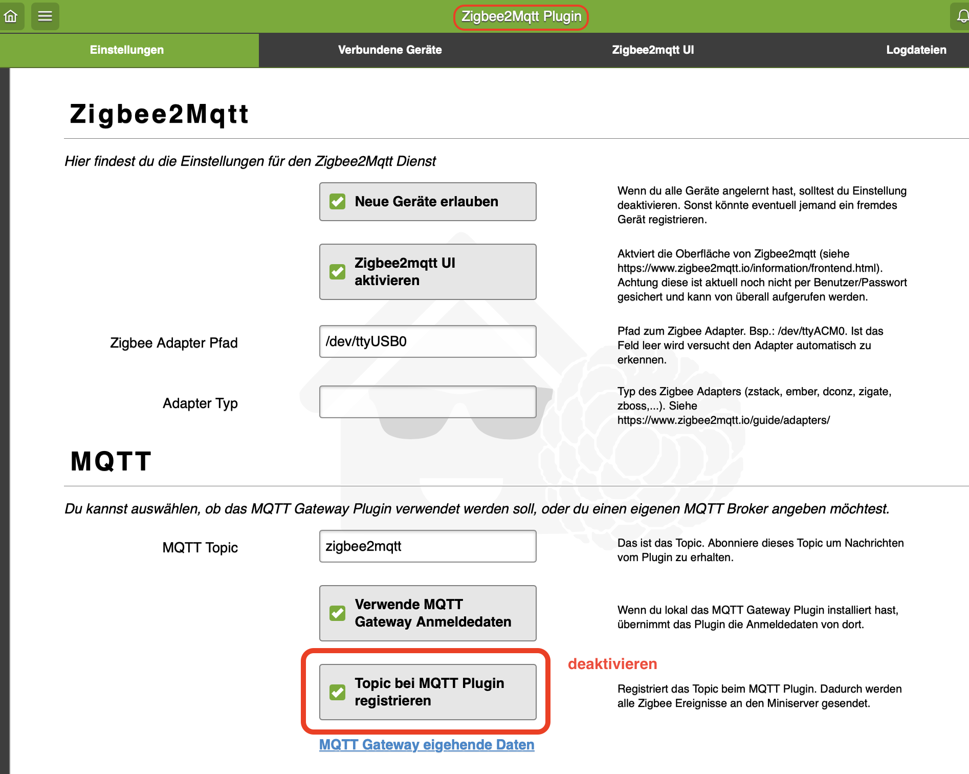

                  ich habe folgende Situation und hoffe, dass ihr mir helfen könnt:
                  Aktuell läuft noch mein Raspberry Pi 2 mit Loxberry V3.0.1.2. Auch Zigbee2MQTT läuft soweit fehlerfrei auf Version 2.12.1.
                  Ich habe gestern Loxberry auf einem neuen Raspberry Pi 5 installiert und die meisten Plugins soweit erfolgreich eingerichtet. Heute wollte ich nun auch Zigbee2MQTT einrichten und die 55 vorhanden Geräte wieder koppeln. Ich habe meinen Sonoff Zigbee 3.0 USB Dongle Plus (CC2652P + CP2102N) vom Raspberry 2 (den ich vorher heruntergefahren habe) in den Raspberry 5 umgesteckt (USB 2.0 Dosen verwendet, bei beiden Raspberrys) und wollte das Zigbee2MQTT Plugin zum Laufen bekommen.
                  Das Plugin war bisher so wie im angehängten Screenshot eingerichtet und bisher lief alles ohne Probleme, weshalb ich auch beim Raspberry 5 alles identisch eingestellt habe. Leider konnte ich nicht auf das User Interface zugreifen. Weder über das Plugin direkt, noch über xxx.xxx.xxx.xxx:8881. Ich habe auch verschiedene Adapter Pfade und Adapter Typen versucht, leider alles erfolglos. Teilweise erhalte ich durchgehend die Nachricht "DIENST LÄUFT", teilweise wird der Dienst nach wenigen Sekunden auch GESTOPPT. Ich habe auch das Plugin mehrmals deinstalliert und neu installiert.
                  Dann dachte ich, ich stecke den ZIgbee Stick wieder in den Raspberry Pi 2, starte ihn und mache wann anders weiter. Leider hat nun auch den Raspberry 2 kein User Interface mehr geladen. Also die gleichen Symptome wie auch beim Raspberry 5. Auch funktioniert keins der eingelernten Zigbee-Geräte mehr.
                  Das Logfile sagt momentan folgendes:
                  <[2025-03-01 14:44:35] info: z2m: Logging to console, file (filename: zigbee2mqtt.log)
                  [2025-03-01 14:44:36] info: z2m: Starting Zigbee2MQTT version 1.42.0 (commit #861cba6)
                  [2025-03-01 14:44:36] info: z2m: Starting zigbee-herdsman (2.1.9)
                  [2025-03-01 14:44:38] error: zh:zstack:znp: Failed to determine if path is valid: 'Error: ENOENT: no such file or directory, lstat '/dev/ttyUSB0''
                  [2025-03-01 14:44:39] info: zh:zstack:znp: Opening SerialPort with {"path":"/dev/ttyUSB0","baudRate":115200,"rtscts":false,"autoOpe n":false}
                  [2025-03-01 14:44:39] error: z2m: Error while starting zigbee-herdsman
                  [2025-03-01 14:44:39] error: z2m: Failed to start zigbee
                  [2025-03-01 14:44:39] error: z2m: Check https://www.zigbee2mqtt.io/guide/ins...-to-start.html for possible solutions
                  [2025-03-01 14:44:39] error: z2m: Exiting...
                  [2025-03-01 14:44:39] error: z2m: Error: Error: No such file or directory, cannot open /dev/ttyUSB0>
                  Er scheint ein Problem mit dem Adapter Pfad zu haben. Das wundert mich allerdings, da die Konfiguration bis einschließlich heute Vormittag noch funktioniert hat und ich am Raspberry 2 überhaupt nichts geändert habe.
                  Kann mir bitte jemand helfen? Ich komme aktuell nicht weiter...
                  • Lenardo
                    Lass mal Adapter pfad und Adapter Typ alles leer und starte den Dienst mehrmals leer oder ausgefüllt, hatte genau dasselbe Problem und nach mehreren Versuchen hat es sich verbunden
                  • oeschtiii
                    oeschtiii kommentierte
                    Lenardo Danke für deine Hilfe! Habe es gestern Abend tatsächlich noch geschafft. Mehrmaliger Neustart hat gereicht. Die Konfiguration war in Ordnung so. Läuft jetzt auf dem Raspi 5. Schönen Sonntag noch!
