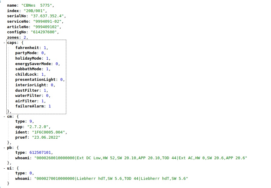

                Es gibt tatsächlich eine local api und die ist sogar dokumentietr.
                Ich hab mir die IP des Kühlschranks gesucht, und dann einfach mal http://192.168.0.34:8080/appliance/info aufgerufen.
Ansichten: 379
Größe: 67,0 KB
                ich kann jetzt noch nicht sageń ob es da auch sinnvolle funktionen gibt, aber immerhin gibt es eine API.

                  Bravo. Also die App kann auch nicht viel. Ich find aber noch die Alarmierung toll, wenn die Türe offen gelassen wurde. Speziell mit Kindern :-)

                    Wo kann man diese Dokumentation finden?

                      Hier ist die Dokumentation:
                      Bzw hier sonst das Spec (Open Api) file: https://developer.liebherr.com/opena...-localapi.json
                      Hab es bei meinem Home Assistant mit dem Rest Service nun ziemlich einfach geschafft die aktuelle Temperatur im Dashboard anzuzeigen
