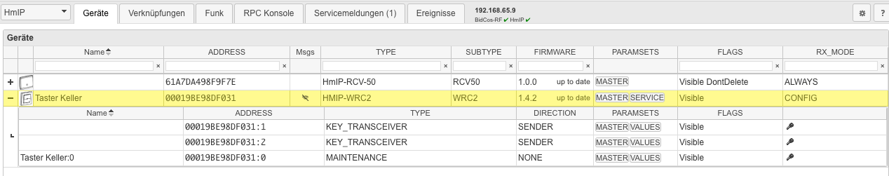

    Hi ich habe das Loxmatic Plugin zusammen mit MQTT installieren. Konnte auch ein Homematic Taster HMIP-WRC2 anlernen.
    Im MQTT Gateway Incoming HTTP kommt auch was an.
    Jetzt weiß ich aber nicht weiter. Wie muss ich das jetzt in die Loxconfig einfügen.
    Ich gehe von aus über einen Virtuellen Eingang.

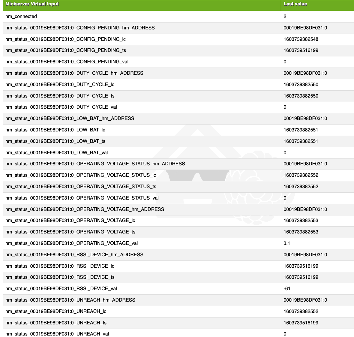

          • 11233
          Du kopierst aus der Incoming Overview den Namen, und das ist die Bezeichnung des VI.
          Was ändert sich denn, wenn du den Taster drückst?
          • mac338
            • 22.09.2015
            • 142
            Wenn ich eine Taste drücke sollte das in der Incoming Overview ankommen ? das passiert nämlich nicht.
              • 11233
              Wahrscheinlich ja, aber ich hab kein Homematic.
              Vielleicht geht irgendwas nur kurz auf 1 und gleich wieder auf 0.
              Im Logfile siehst du alles, was reinkommt.

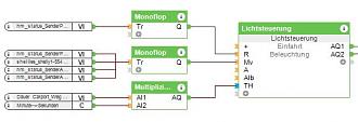

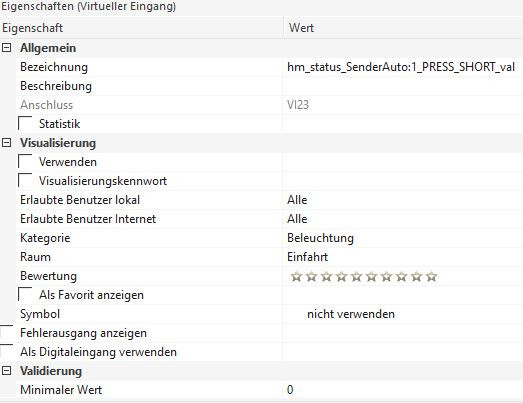

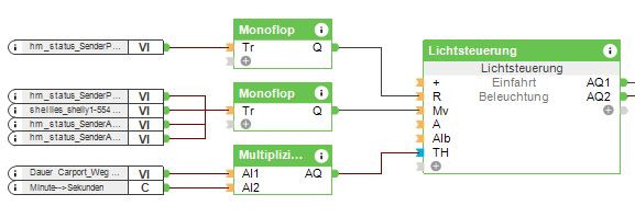

              • Blindfisch
                • 14.09.2018
                • 21
                im MQTT Gateway musst Du die beiden Kanäle abonnieren, in Deinem Fall sind das hm/status/001...031:1/# und hm/status/001...031:2/# den mit der ...:0# ist nur interessant, wenn Du die Sendeleistung, Batterielevel oder sonstige Statusmeldungen benutzen willst.
                Dann 1x drücken, sonst erscheint im Gateway in der Übersicht nichts, da es keine Änderung gab.
                Dann suchst Du Dir die Zeile raus hm/status/001...031:1_PRESS_SHORT_val:1/# (oder hm/status/001...031:1_PRESS_LONG_val:1/#, wenn Du den Langklick verwenden möchtest) und kopierst das.
                In der Config einen virtuellen Eingang erstellen und bei Bezeichnung einfügen.
                Das war es auch schon. Ich benutze die Taster für die Beleuchtung der Hofeinfahrt und des Carports.
                Falls der Wert im Gateway stur auf 1 stehen bleibt, also wie bei mir , dann im Gateway in der incoming overview show advanced table info anhaken und bei deiner Zeile das "reset after send" anklicken.
                Grüße Stefan
                Klicke auf die Grafik für eine vergrößerte Ansicht  Name: 1.JPG Ansichten: 0 Größe: 45,5 KB ID: 272106 Klicke auf die Grafik für eine vergrößerte Ansicht
Ansichten: 417
Größe: 31,8 KB
                Zuletzt geändert von Blindfisch; 28.10.2020, 07:15.
