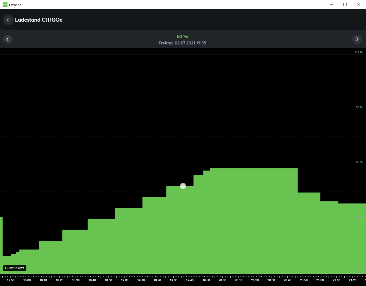

    Was mir aber auch noch aufgefallen ist: Die Daten in der Cloud werden nicht regelmäßig aktualisiert. Wenn man die Skoda Connect App benutzt kann man das auch sehen bzw. Die Daten manuell vom Auto abrufen.
    Was ich eigentlich für meine intelligente Ladesteuerung bräuchte wären aktuelle Daten vom Auto alle 5-15 Minuten.
    Ich könnte mir vorstellen, dass das mit der genannte Python Lib auch funktioniert, denn wenn man Daten ans Auto sendet, dürfte es seine Daten bei der Gelegenheit auch gleich in der Cloud aktualisieren...

      Du könntest Dir mal einen Cronjob einrichten und z. B. jede Stunde das Skript einmal neu starten. Vielleicht hilft's...
      /opt/loxberry/bin/plugins/skodaconnect/wrapper.sh stop && /opt/loxberry/bin/plugins/skodaconnect/wrapper.sh start
      Danke für den Tipp, der Cronjob hält das Plugin nun dauerhaft am Leben. Der SOC wird vom Fahrzeug etwa alle 15 Minuten aktualisiert, oder spätestens wenn sich der Ladestand um 5% erhöht hat, ganz sicher bin ich mir was das angeht aber noch nicht.

      Für mich ist das alles was ich für meine intelligente Ladesteuerung brauche. Bin daher total happy mit dem Plugin. THX!
