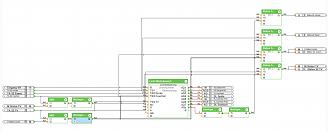

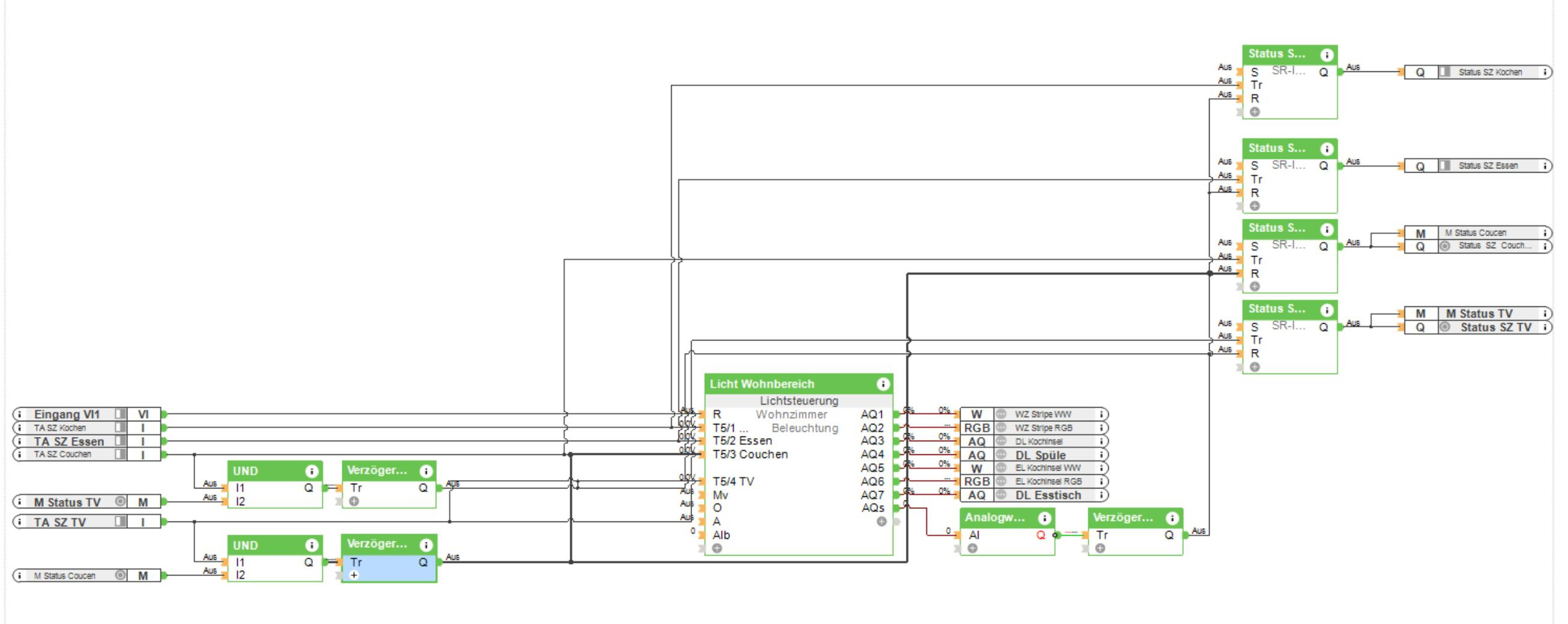

      Letztendlich habe ich jetzt tatsächlich alles über vorgeschaltete Eingänge gelöst ... Insbesondere kann ich dadurch auch den Status abfragen und meine Status LED der physikalischen Taster entsprechend setzen.
      Wen es interessiert, anbei ein Screenshot - leider mit etwas chaotischen Verbindungen, aber man bekommt die nicht aufgeräumt.
      Features: 3 Wohnbereiche - jeder mit leichter Grundbeleuchtung, die überschrieben werden kann, wenn die Stimmung selbst die Ausgänge braucht, Im Wohnzimmer 2 Szenen (erweiterbar) und dazu eine Schaltung, die zwischen den beiden Stimmungen (TV und Couchen) umschaltet, also nicht gegenseitig eingemischt wird (obwohl im Baustein so konfiguriert, wegen Grundbeleuchtung). Dazu wie gesagt werden noch die Status LEDs an den Schaltern gesetzt und es ist mit Alexa steuerbar.
