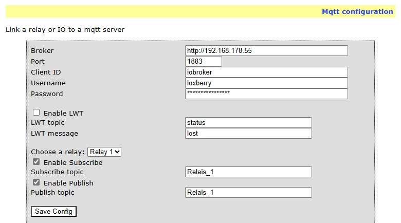

    Die MQTT-Daten zur Einbindung in dem Webserver der ETH-Relaiskarte habe ich so eingetragen:

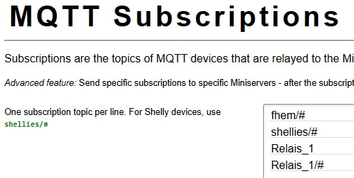

    Im MQTT-Plugin habe ich noch im Subscription folgendes eingetragen:

    Aber irgendwie bekomme ich keine MQTT-Daten. Vom fhem-Plugin, GPIO-Plugin oder FB-Plugin erhalte ich saubere MQTT-Incomings.

      MQTT hat rein gar nichts mit Webservices zu tun und damit ist das http:// falsch

      Hallo svethi,
      danke für den Hinweis. gebe ich allerdings nur die IP oder den Hostname vom Loxberry ein, kommen leider noch immer keine "Incomings".
      Auch bei der Client-ID das gleiche einzutragen (z. B. eth008) und in den "Subscriptions vom MQTT gibt auch keine Daten.
      Stehe leider erstmal noch auf dem bekanntlich Schlauch.
      Normalerweise wird das komplette Topic aus mehreren Teilen zusammengesetzt. Darin enthalten auch eigentlich ein eindeutiger Name des Gerätes. Schau doch mal in den MQTT Finder und/oder subscribe mal # für alles. Dann kannst Du sehen was da kommt

    Versuche ein subsribe auf „alles“ / # und schaue was kommt, vermutlich wird ein prefix mitgesendet

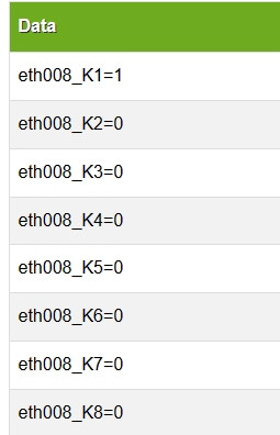

      Hallo Svethi und Noschvie,
      vielen Dank für den wohl gleichzeitigen Tipp mit der Subscription "#". Damit sehe ich die ankommenden MQTT-Meldungen der eth008-Relaiskarte jetzt. Auch im MQTT-Finder.
      Hier das was im MQTT ankommt:
Ansichten: 414
Größe: 21,7 KB
      Was mich aber noch etwas irritiert, ist sobald ich die Subscription "#" entferne und z. B. "eth008_K/#" eintrage erhält der Loxberry-MQTT keine Statusmeldungen. Weder in den "Incoming" noch beim "MQTT-Finder".
      Habe ich da einen Knoten im Kopf?
      Viele Grüße
      Hesch@
        • 6320
        #484
        Ja, hast Du. MQTT ist kein Regex und Du kannst nicht einfach irgendwelche Zeichen filtern, sondern nur ganze Begriffe nach oder zwischen /

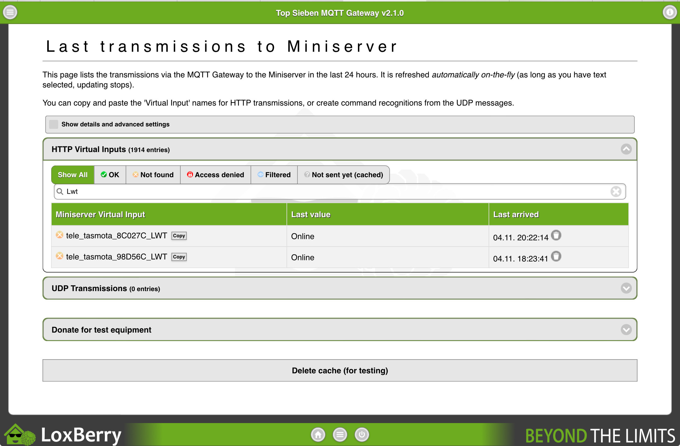

            #488
            Anbei ein Screenshot als Beispiel

            • Noschvie
              • 24.09.2018
              • 530
              #489
              Was auch gut funktioniert, mittels Uptime-Kuma den LWT Status über MQTT zu überwachen.

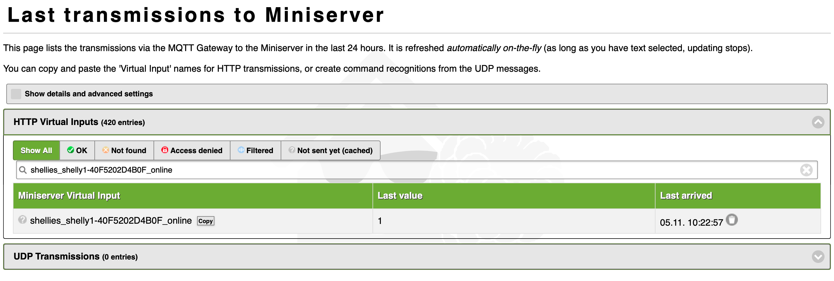

                erstmal danke für die Antworten.
                Wenn ich jetzt den Online Status prüfe ist der letzte Timestamp ca. 7 Stunden alt (sollte das nicht alle 60 Sekunden passieren?):

                  • 4338
                  #491
                  mach die Shelly mal stromlos und schau ob sie sich abmeldet nach einer Minute
                  vermute mal der Zeitstempel kommt vom letzten Event das er gesendet hat oder Neuanmeldung am Broker

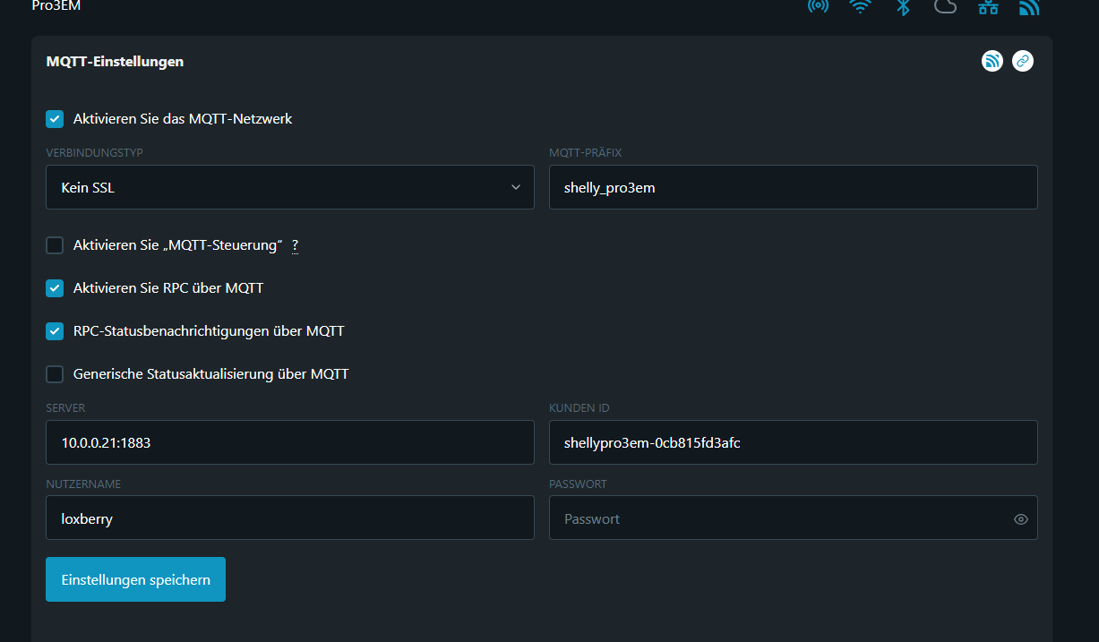

                        Shelly 3em Pro
                        ich schaffe es nicht den Shelly 3EMpro per MQTT anzuzeigen, es funktionieren alle anderen shelly Geräte nur den 3EMPro schaffe ich nicht ein zu binden.
                        Habe ich hier irgendwo einen Fehler??
                        DANKE
                          Zeigt die Shelly eine Verbindung zum Broker?
                          Reboot gemacht?
                          Einstellungen in der Shelly und Subscription posten!
                          Was sagt der Finder im MQTT Plugin?
                          Wiki zu Gen2 nochmal gelesen ?
                          Zuletzt geändert von AlexAn; 12.11.2023, 14:02.

                          die Mqtt Einstellungen hab ich schon gepostet oder benötigst du da mehr?
                          ich bekomme ja meine 4 Alexa Geräte den Landroid und auch den Plug S und die 4 Shelly ht angezeigt, somit ist meine Schlussfolgerung, dass am Loxberry alles passen muss.
