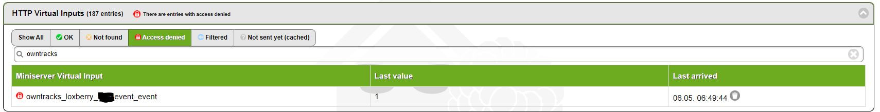

              Moin Christian,
              was genau hat es mit dem "Access denied" auf sich?
              Wo wurde da kein Zugang gewährt? Das ist nun der erste Befehl bei dem das Symbol auftaucht.

                Technisch gesprochen, das Gateway bekommt beim Senden an den Miniserver, also den VI „owntracks_loxberry_...“ einen HTTP 500 Fehler.
                Der Miniserver liefert:
                • 200 OK wenn der Eingang erfolgreich beschrieben wurde -> „OK“
                • 404 NOT FOUND wenn das Element nicht existiert -> „Not found“
                • 500 SERVER ERROR wenn der Benutzer keine Rechte auf das Element hat -> „Access denied“
                Das heißt, bei 500 hat sich dein Miniserver-User, den du im Miniserver-Widget eingetragen hast, zwar erfolgreich authentisiert, hat aber auf das konkrete Element keine Berechtigung.
                Das passiert dann, wenn der Miniserver-User keinen Vollzugriff hat (muss nicht sein), aber auf das Element (hier der VI) für den User auch keine Loxone-Berechtigung vergeben wurde.
                Seit Loxone V11 (oder V12?) kann man entweder einen User grundsätzlich auf alles berechtigen, oder aber auf einzelne Elemente. Da gibt’s in den Eigenschaften „Berechtigungen...“.
                PS: Ein User, der vom Miniserver gesperrt wurde (zu viele erfolglose Anmeldeversuche, zb falsches Passwort), bekommt auch HTTP 500. Das würde dann aber _alle_ Elemente betreffen, nicht nur eins.
                Zuletzt geändert von Christian Fenzl; 06.05.2021, 07:12.
                • B@llou
                  B@llou kommentierte
                  Jetzt schießt es mir auch wieder ins Gedächtnis, dass in den VIs bei mir noch entsprechenden Berechtigungen zuweisen musste. Das hatte ich ganz vergessen.
                  Danke für die Hilfe.

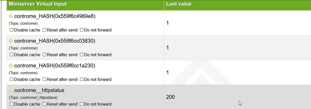

                Hallo Christian,

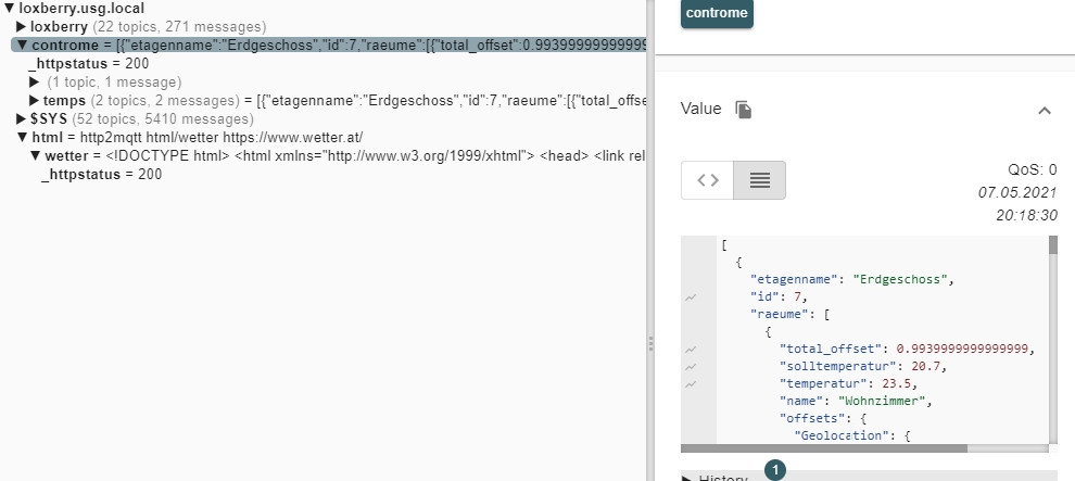

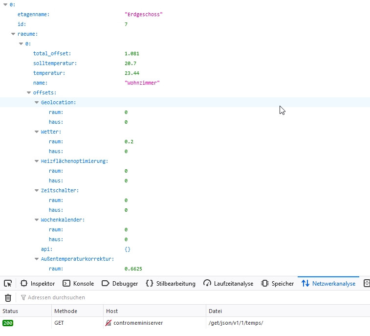

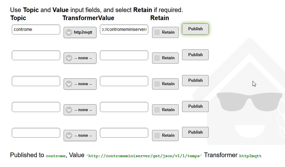

                ich benutzte die 2.0.3 Version und versuche dort das http2mqtt transform zu nutzen, da ich gerne meine controme API ins mqtt bringen möchte und von da aus zum loxone miniserver.
                Die API gibt alles im JSON Format zurück.
Name: 2021-05-07 20_00_54-Window.jpg
Ansichten: 792
Größe: 60,4 KB
Name: 2021-05-07 20_06_23-Window.jpg
Ansichten: 812
Größe: 77,8 KB
                Per Plugin bekomme ich nur 301
                19:49:40.583 [COLOR=green][B]OK:[/B][/COLOR] UDP IN: localhost (127.0.0.1): {"topic":"controme","value":"http://contromeminiserver.usg.local/get/json/v1/1/temps","retain":"false","transform":"http2mqtt"}
                19:49:40.583 Checking if transformer requested
                19:49:40.583 [COLOR=green][B]OK:[/B][/COLOR] Transformer http2mqtt found
                19:49:40.583 [COLOR=black][B]INFO:[/B] Calling transformer http2mqtt[/COLOR]
                19:49:40.636 Transformer JSON output:
                {"controme\/_httpstatus":301}
                19:49:40.637 Publishing: 'controme/_httpstatus'='301'
                Gerne würde ich das später per crontab irgendwie autmatisieren. Bin aber im Wiki nicht fündig geworden, wie man den Aufruf auf der Konsole ausführen würde.
                Gruß und Danke
                • leschnux
                  • 22.10.2017
                  • 144

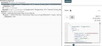

                  #74
                  Hallo nochmal,

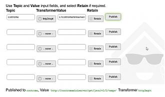

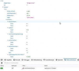

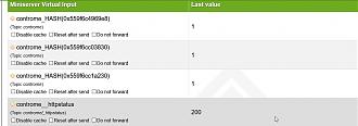

                  den Fehler mit dem 301 habe ich jetzt gefunden. Die URL muss mit einem / am Ende enden.
                  Das Plugin scheint aber den JSON nicht parsen zu können:
