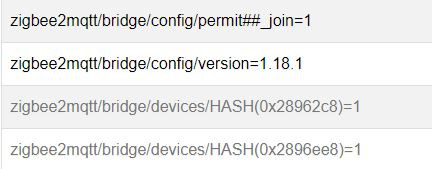

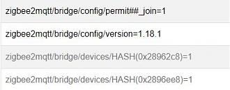

    Hi Leute, Bitte um Dringende HILFE! Ich bekomme warum auch immer auf einmal den Eintrag:
    Das läuft so dahin und legt mir den Rechner lahm, das sind hunderte bis 10.000te Einträge am Tag.
    Woher kommt das, wie schalt ich das ab.
    Welches Plugin ist verantwortlich, oder wo ist Eintrag zum löschen etc...
    Bitte um dringende Hilfe da sonst mein ganzes System stehen bleibt.
    Danke sehr.

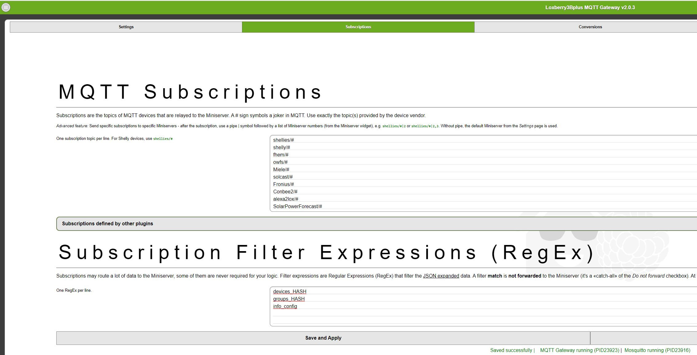

      Setz dir mal einen Filter:
Ansichten: 776
Größe: 325,0 KB
      devices_HASH
      groups_HASH
      info_config
      Klicke auf die Grafik für eine vergrößerte Ansicht  Name: Filter 2.JPG Ansichten: 0 Größe: 57,7 KB ID: 304825
      Kommt aber von deinem Zigbee Koordinator über das Plugin.
      romanlum kann man das im Plugin schon vorher abbiegen?
      Bei mir ist es ein Conbee2 und Lausi denke ich hat einen cc26x2r1

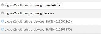

        HI, ja das kommt direkt vom Koordinator, nur hab ich nix verändert, nur das Plugin neu installiert, und nun kommt der Sch... und macht mir alles voll.
        Leider hat der Filter so nix genutzt da ja trotzdem die Zeilen geschrieben werden, und irgendwann es zu viele werden
        Zuletzt geändert von Prof.Mobilux; 23.05.2021, 15:09. Grund: HTML Tabelle hat Forenseite kaputt gemacht
          Zählt er immer noch explosionsartig weiter mit den Einträgen oder hat sich das jetzt stabilisiert?
          Der Eintrag ist zwar immer noch als "gefiltert" da aber der Cache und Miniserver werden entlastet!

        HI, nein es geht immer so weiter, alle paar Sek, oder Minuten kommen wieder welche dazu. Der MS macht bis jetzt eh keine Probleme, aber mein Loxberry bleibt hängen bei so vielen Einträgen. Abgesehen das es ja sinnlos ist diese Einträge zu erzeugen, die sagen ja null aus, ich will das weg haben, das braucht keiner und macht mir alles dicht hier.
        Es muss ja irgendwo eine json oder was geben wo das drinnen steht das der Dreck erzeugt wird.

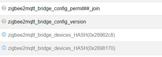

          Wenn der Filter greift sollte es so aussehen bei http und bei udp ist der Eintrag nur ausgegraut!
          http
          Klicke auf die Grafik für eine vergrößerte Ansicht  Name: Filter 3.JPG Ansichten: 0 Größe: 24,4 KB ID: 304833
          udp
          Klicke auf die Grafik für eine vergrößerte Ansicht  Name: filter 4.JPG Ansichten: 0 Größe: 22,5 KB ID: 304834
          Zuletzt geändert von AlexAn; 14.05.2021, 09:42.

            Hab jetzt den Broker sogar gewechselt, bin nun vom iobroker (mqtt broker) zurück auf den loxberry mqtt broker zrück gewechselt, da ich schauen wollte ob hier auch der Eintrag erscheint, nun ja. es ist nun 10:55 letzter Eintrag /gefiltert ist von 10:47 ... mal abwarten, oft kommt dann wieder ein großer Schwung auf einmal. je nach aktivität der zigbee geräte
            Kann schon sein das am MQTT Plugin geschraubt worden ist aber besser Infos haben und dann Filtern als gar nicht bekommen. Kannst aber auch mit den Topics selbst filtern dann siehst du das auch nicht mehr aber hast dafür auch mehr Aufwand. Eventuell kann Christian Fenzl dazu etwas sagen.
            Zuletzt geändert von AlexAn; 14.05.2021, 09:58.
          • Lausi
            Lausi kommentierte
            Also, ich bin jetzt wieder auf loxberry broker umgezogen, da kommt das HASH nicht, also dürfte es am iobroker mqtt broker liegen, woher und warum ist mir aber nicht ersichtlich, mals schauen ob mein Vorhaben auch so hinbekomme, Danke erstmals an alle.

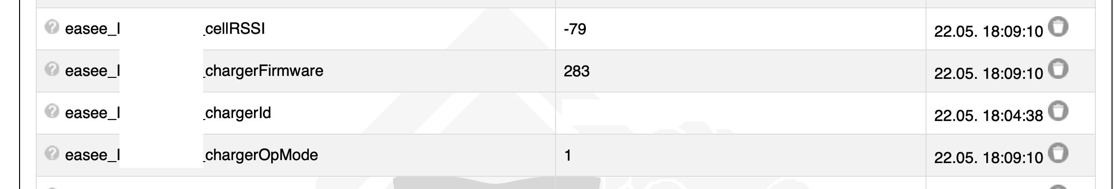

              Hallo Gemeinde, erstmal vielen Dank für das Plugin, wie kann ich den erkennen warum ein Wert von jetzt auf gleich nicht mehr aktualisiert wird.
              Im log finde ich keinen Fehler
              Es geht hier z.B. um den Wert chargerOpMode, dieser sollte eigentlich auf 1 stehen. In der Loxone ist er aber noch 4, die 4 war vorher als das Fahrzeug fertig mit dem Laden war, es sind mehrer Werte die das betrifft, nach einer gewissen Zeit sind die Werte dann wieder ok, ich konnte die Zeit noch nicht herausfinden wie lange es dauert bis das passiert.
              Version ist 2.0.3
              Grüße Markus
