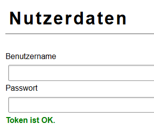

      Bei mir leider immer noch nicht...
      Nach Neuinstallation sieht das folgendermaßen aus:
Ansichten: 621
Größe: 9,8 KB

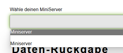

      Auffällig ist auch:
      Ich kann den Miniserver als 3. Position im Dropdown auswählen, die oberen beiden Zeilen sind leer.
      Habe ich das gemacht, erscheint plötzlich ein 2. Eintrag "Miniserver":
Ansichten: 607
Größe: 15,0 KB
      Trage ich die Anmeldedaten ein, ist der Token immer noch ok..
      "Wallboxen" bleibt leer.
      Hilfe!​

            Das "nicht anzeigen" der Wallboxen hat folgenden Hintergrund...
            Wenn ihr auf speichern geht wird immer ein neuer Token erstellt.
            Dieser neue Token scheint nicht sofort aktiv zu sein und brauch ~10 Sekunden bis er Anfragen zurück gibt.
            Wenn ihr als speichert wird erst mal keine Wallbox angezeigt, wartet ihr dann diese Zeit ab und ladet die Seite neu (nicht F5 !) werden die Boxen angezeigt.
            Ich werde mal versuchen einen fix zu bauen.
              • 7321
              #174
              Ich habe gerade die Version 0.3.1 hochgeladen.
              Nach dem speichern läuft ein 15 Sekunden Timer bevor die Seite mit den Wallboxen wieder geladen wird.
              Ohne speichern geht es ohne Timer.

                Lasse ich bspw. das Passwort weg und speichere, dann wird nach den 15 Sekunden immer noch angezeigt: "Token ist ok".

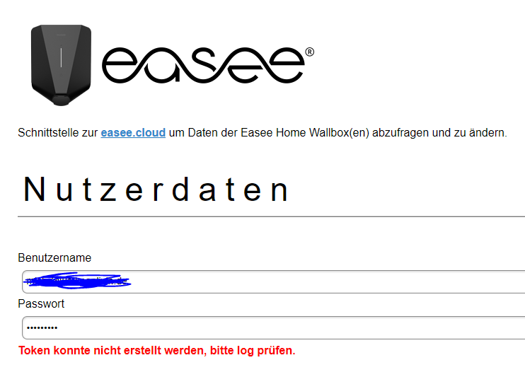

                  Muss bei Easee noch irgendwo etwas aktiviert werden?
                  Ich bekomme leider folgende Fehler.
                  Ich habe es vorher mit der alten Version, nun auch mit der neuen Version 0.3.2 getestet, leider zeigt er mir die Wallboxen im Loxberry nicht an.
                  Habe es auch mit einem zweiten Loxberry getestet, identisches Problem!?
                    Bist du sicher das User und Pass die gleichen sind wie auf der Easee Seite?
                  • Nick
                    Nick kommentierte
                    ja, schon mehrfach geprüft und auch das Password neu gesetzt.
                    In der App und auf der Website: https://easee.cloud/ kann ich mich damit auch ohne Probleme anmelden.
                    Als Benutzername ist die Mail-Adresse aber korrekt, oder?

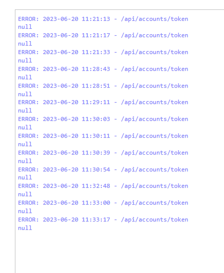

                  Hi Leute, eine Frage zum Plugin:
                  Ich habe zwei Standorte mit jeweils zwei Wallboxen und einem Miniserver+Loxberry. Am ersten konnte ich alles erfolgreich einbinden, am zweiten Standort bringt mir der Loxberry jetzt eine Fehlermeldung Token konnte nicht erstellt werden, bitte log prüfen.
                  Alle Wallboxen laufen über ein Nutzerkonto in der Easee Cloud. Kann man nur einen Token pro Nutzer erstellen? Oder liegt der Fehler eventuell woanders?​
                  *Edit* Die Log Nachricht ist die folgende:
                  ERROR: 2023-06-20 15:47:41 - /api/accounts/token

                    Ich habe das gleiche Problem unter LoxBerry v3.0.0.6, Token kann nicht erstellt werden. Im Log steht: ERROR: 2023-06-22 15:41:27 - /api/accounts/token
                    null​
                    Wenn ich unter https://developer.easee.cloud/refere...accounts-login Name und Passwort laufen lassen, funktionieren diese. Was mache ich falsch?
