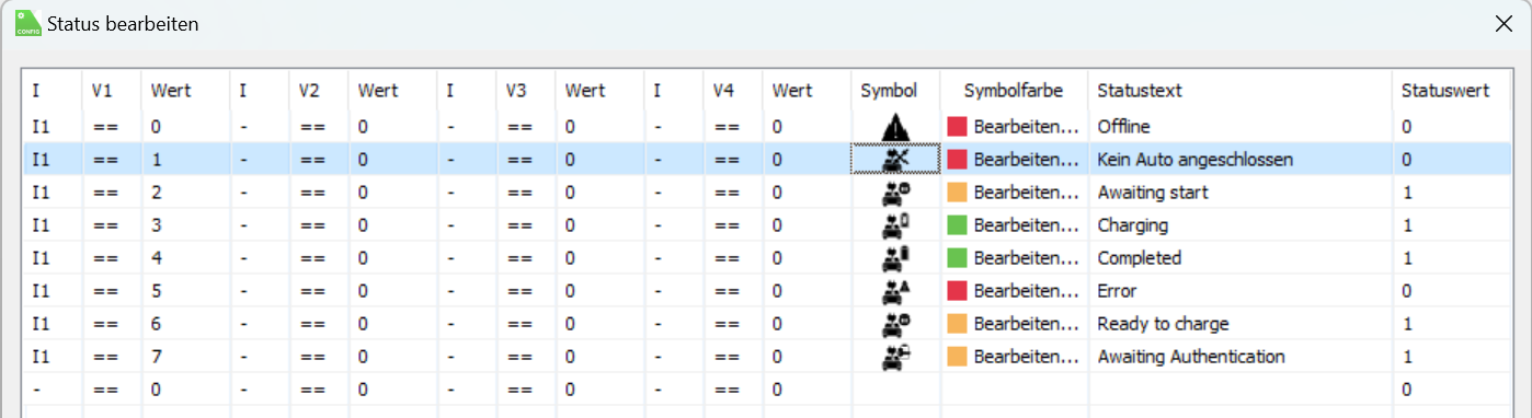

      nachdem ich wieder mit meinem easee und Lox rumspiele durfte, habe ich festgestellt, es gibt mehr als die 6 chargeOpMode. Gestern hatte ich Mode: 7 und meine Konfiguration hat nicht funktioniert.
      Auf der Webseite https://wiki.loxberry.de/plugins/eas..._wallbox/start steht es noch nicht, bei https://developer.easee.com/referenc...hargerid-state habe ich die Tabelle überhaupt nicht gefunden ... vielleicht findet Sie jemand.
      Was ich gefunden habe ist das hier:
      const (
      ModeOffline = 0
      ModeDisconnected = 1
      ModeAwaitingStart  = 2
      ModeCharging = 3
      ModeCompleted = 4
      ModeError = 5
      ModeReadyToCharge = 6
      ModeAwaitingAuthentication = 7
      ModeDeauthenticating = 8
      bei https://pkg.go.dev/github.com/thommy.../charger/easee und das hat dann auch gestimmt, Die Authentifizierung hat gefehlt.
      Wenn der Entwickler des Plugins mitliest, könnte er das bei Zeiten Aktualisieren.

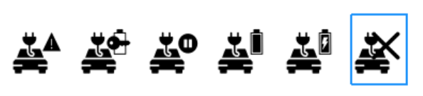

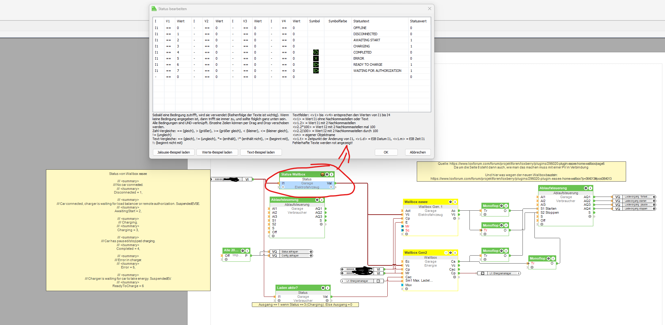

          Nachdem ich jetzt schon ein paar mal mein eAuto geladen habe stelle ich immer folgendes mit dem Wallbox Gen2 fest:
          1. Wenn kein Kabel am Auto steckt zeigt die Visu: Kein Fahrzeug (über dem großen Icon in der Mitte) + ausgegrauter Button "Laden starten"
          2. Wenn Kabel am Auto fängt der Wallbox Baustein sofort an zu meinen er lädt. In der Visu: Fahrzeug verbunden + grüner Button "Laden pausieren" und die Stopuhr läuft, seit wann er lädt.
          Was hab ich falsch konfiguriert?
          Wenn ich pausiere über den Button und dann wieder auf "Starte laden" drücke, fängt er auch wirklich an zu laden..aber vorher "meint" er es wird schon geladen und zeigt es mir entsprechend an, obwohl es nicht so ist.
Ansichten: 672
Größe: 213,0 KB

            Ich hab es rausgefunden. Der Eingang EC muss am Wallbox Baustein unbedingt permanent befüttert werden. Hängt da nix dran, macht er selbstständig Sachen.
            Ich hab ihn jetzt mit dem VAL Ausgang vom Statusbaustein "Laden aktiv?" verbunden. Der VAL Ausgang ist auch schon mit dem Cac Eingang der Wallbox verbunden.

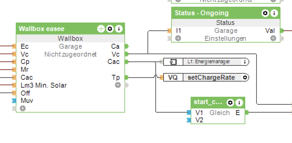

              Hänge auch gerade an dem Befehl: dynamicChargerCurrent​. Egal was ich da an Werten mitgebe, die Easee Wallbox lädt immer nur mit 4,642 kwh.
              Im Beispiel müsste Sie mit 15 Ampere laden:
              Klicke auf die Grafik für eine vergrößerte Ansicht  Name: image.png Ansichten: 16 Größe: 139,8 KB ID: 426703
              Habt ihr noch eine Idee, an was das hängen könnte?
              An der Wallbox hängt ein Tesla Modell Y und wird mit 3 Phasen geladen. Habe sowohl dynamicChargerCurrent als auch dynamicCurrentP1P2P3 versucht:
              /plugins/easee_home/easee.php?do=post_settings&type=dynamicChargerCurr ent&value=<v>&id=EHxxxxxx
              /plugins/easee_home/easee.php?do=post_dynamicCurrent&value=<v>,<v>,<v> &id=EHxxxxxx
              Bei der config Abfrage liefert mir JASON folgendes zurück "EHxxxxxx_maxChargerCurrent":16
              Zuletzt geändert von chrishuber; 16.03.2024, 00:02.
                Da stellt sich die Frage wie der Rest der Konfiguration aussieht.
                1Ph oder 3Ph, maxCircuitCurrent usw.
                Nur 15A auszugeben sagt nichts darüber aus mit wie viel die geladen wird.
                Bei 1Ph. mit 15A wären ~ 6kW, die meisten Fahrzeuge laden bei 1Ph. aber nicht mir voller Leistung.

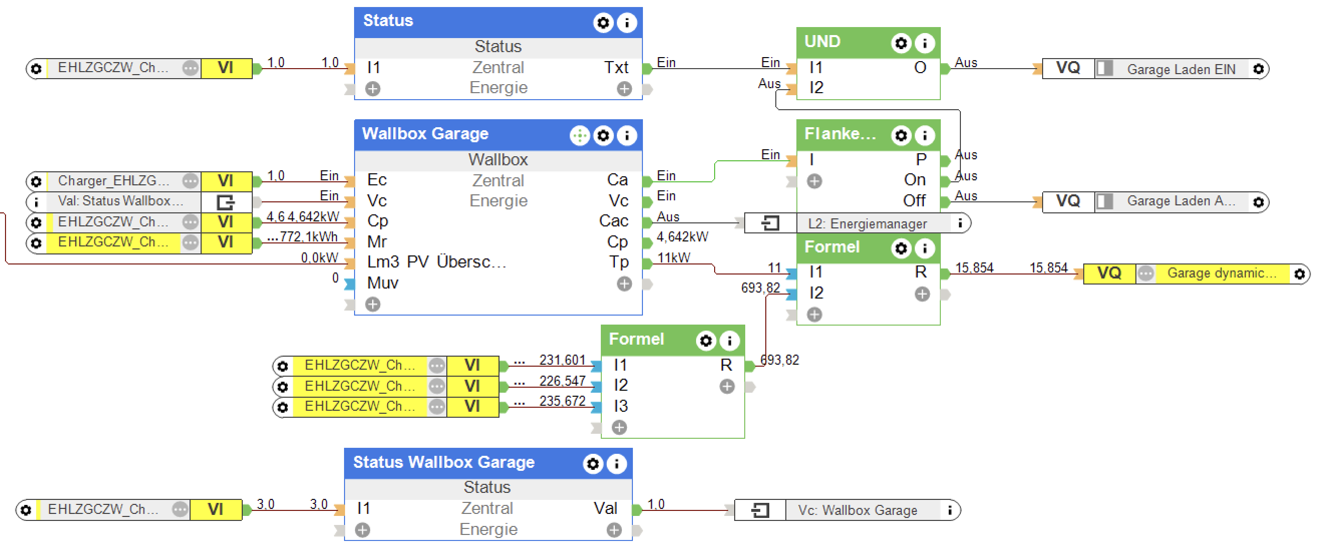

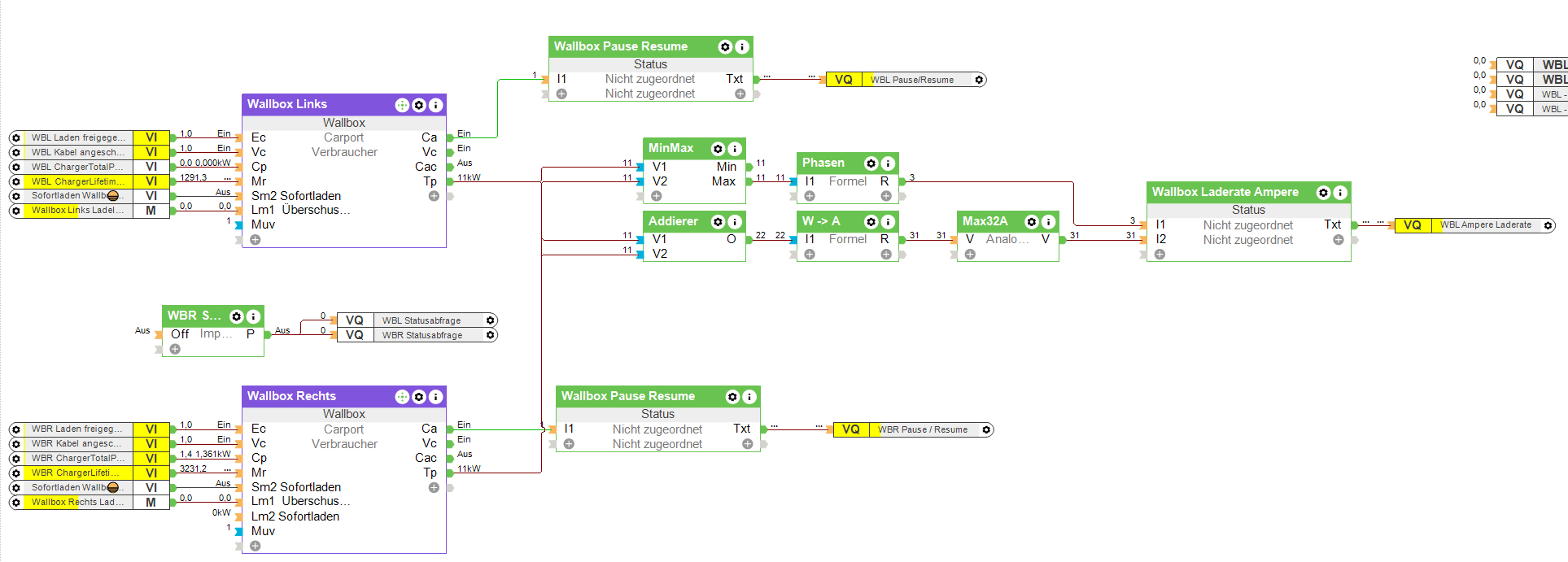

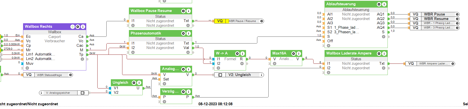

              So Leute, ich bin gut weiter gekommen und möchte meine Ergebnisse mit euch teilen:
              - Über den Lastenausgleich klappt es gut, ich nutze den dynamicCurrentValue um meine beiden Wallboxen (ich habe zwar in Summe acht, aber jeweils 2 an einem Standort und einem Stromkreis) gleichzeitig anzusteuern. Das hat meine ganze Konfiguration deutlich vereinfacht, das lästige manuelle Phasenumstellen hat sich erledigt.
              - Welche Wallbox Priorität hat steuert der Energiemanager oder ich manuell.
              - Hier die Übersicht über die Config:
              Klicke auf die Grafik für eine vergrößerte Ansicht  Name: image.png Ansichten: 0 Größe: 128,6 KB ID: 427048
              ​Nun zu den einzelnen Schritten:
              1. Beide Wallboxenbausteine geben einen Tp Wert (zulässige Ladeleistung). Damit auch schon mit 1,4 kW geladen werden kann muss aber auf eine Phase herunter geschaltet werden. Wo fange ich daher am besten an? Als erstes brauchen wir einen MinMax Baustein der beide Tp Ausgänge überprüft und den größten Wert weiter gibt (sonst kann es sein das der kleinere übergeben wird). Im Formelbaustein "Phasen" kommt folgende Formel hinein:
              =IF(I1<4,2;1;3)
              Diese sagt aus dass bis 4,1 kW mit nur einer Phase geladen werden soll, alle Werte darüber dann mit 3 Phasen. An dieser Stelle gibt es einen kleinen Schönheitsfehler: Theoretisch gehen mit einer Phase und 16A nur bis maximal 3,6kW zu laden, bei 3 Phasen und 6A gehts dann bei 4,2 kW weiter. Die Kröte muss man halt schlucken, d.h. wenn die PV Anlage zum Beispiel 4kW gerade bringt wird das Auto nur mit 3,6kW geladen, 0,4kW sind dann "ungenutzt", aber das ist halt so.
              2. Da man an die Easee Wallbox nur Ampere weitergeben kann, brauchen wir einen Watt - Ampere Umrechner, diesen habe ich in dem Formelbaustein "W->A" eingebaut:
              =INT(IF(I1<4,2;I1/(230/1000);I1/(230*3/1000)))
              Die Formel wirft nur ganze Zahlen (INT) aus und rechnet zwei mal Wenn, und zwar wieder bis 4,1kW Ladeleistung mit einer Phase und darüber dann mit 3 Phasen die nötigen Ampere. Das Ganze lasse ich dann noch über einen Analog MinMax Begrenzer Baustein laufen, da mindestens 6A und Maximal 32A für beide Wallboxen ankommen dürfen.

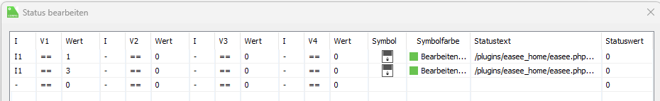

              3. Nun müssen wir die beiden Informationen in einen Befehl übergeben, der an die Masterwallbox gesendet wird. Das habe ich über einen Statusbaustein gemacht "Wallbox Laderate Ampere".
              Klicke auf die Grafik für eine vergrößerte Ansicht  Name: image.png Ansichten: 7 Größe: 9,0 KB ID: 427044
              Dieser Baustein unterscheidet zwischen 1-Phasig und 3-Phasig laden indem er schaut was auf I1 ankommt und dann den dynamicCurrentValue aus dem I2 Eingang dementsprechend beschickt:
              1-Phasig
              /plugins/easee_home/easee.php?do=post_dynamicCurrent&value=<v2>,0,0&id =EHXXXXX
              3-Phasig
              /plugins/easee_home/easee.php?do=post_dynamicCurrent&value=<v2>,<v2>,< v2>&id=EHXXXXX
              Wie ihr seht wird aus v2 die Ampere entweder nur auf eine Phase oder auf alle 3 geschrieben.

              Hallo Easee User,
              nachdem wir in den letzten Wochen eine PV-Anlage bekommen haben, habe ich endlich das Plugin installiert, um die Wallbox über Loxone steuern zu können. Zuerst noch vielen Dank an hismastersvoice für das Plugin! Als Dank und mein Beitrag an die Community habe ich ein paar Symbole für den Status erstellt:
              Klicke auf die Grafik für eine vergrößerte Ansicht  Name: Symbole Wallbox.png Ansichten: 0 Größe: 21,0 KB ID: 433965
              verwendet habe ich die im Status wie hier angegeben:
              Klicke auf die Grafik für eine vergrößerte Ansicht  Name: Wallbox Status.png Ansichten: 0 Größe: 82,1 KB ID: 433966
              Um die Symbole in Config v13-15 nutzen zu können, muss man diese zuerst hinzufügen, siehe https://loxwiki.atlassian.net/wiki/spaces/LOX/pages/1914601495/Eigene+SVG+Symbole+in+Loxone+Config+v13+integriere n
              Habe gerade zufällig oben in Beitrag # 201 gesehen, dass bei mir noch die "8" fehlt, allerdings weiß ich nicht, wann dieser Status kommt, um ein passendes Symbol zu definieren. In der API von Easee ist der Status aber dokumentiert: https://developer.easee.com/referenc...hargerid-state (Drop-Down Liste bei Response öffnen) - 7 und 8 fehlen dort aber auch in der Liste. Die Enumeration "chargerOpMode" ist zwar nicht verlinkt, aber über eine Suche schnell zu finden: https://developer.easee.com/docs/enu...ns#op-mode-109 - dort ist sie auch vollständig beschrieben.
              Viele Grüße
              Jan
