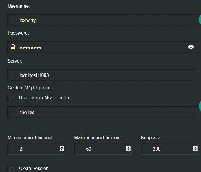

    ich benötige eure Unterstützung bei der Einbindung eines Shelly Plug S. Zuerst mal dei Daten:
    Loxberry Version 1.4.3
    MQTT Version 1.1.4

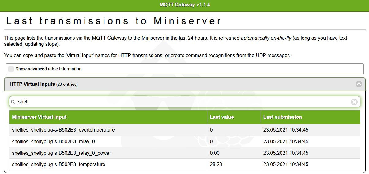

    Shelly habe ich im Heimnetzwerk integriert und ist unter der lokalen IP-Adresse abruf- und steuerbar. Im Shelly Menü habe ich auch die Loxberry Einstellungen gemacht laut loxwiki. Ich habe nun das Problem, dass im MQTT Plugin nur bei einem Neustart des Plugins die Werte übermittelt werden (s. Anhang) und danach nicht mehr. Wobei auch die Leistung immer mit 0 angegeben wird, was nicht passt. Wo könnte eurer Meinung nach der Fehler liegen?

    Wenn ich das richtig sehe, muss die IP des Loxberry in Shelly eingetragen werden. Dort steht localhost: das ist aber der Shelly selbst. Also IP vom Loxberry rein!
      • 11237
      … und du brauchst auch kein custom prefix.
      Dass es einmal reinkommt, liegt daran, dass du es irgendwann mal schon richtig hattest, und diese Daten sind am Broker gespeichert.
        • 6318
        Und Dein custom Prefix würde dann zu shellies/shellies. Da wäre wohl dann eher was anderes sinnvoll wie Lampe-WZ oder so. Das würde dann zu shellies/Lampe-WZ

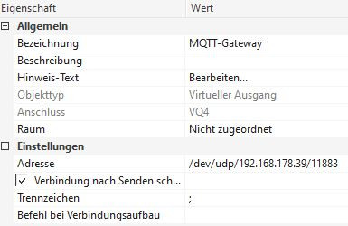

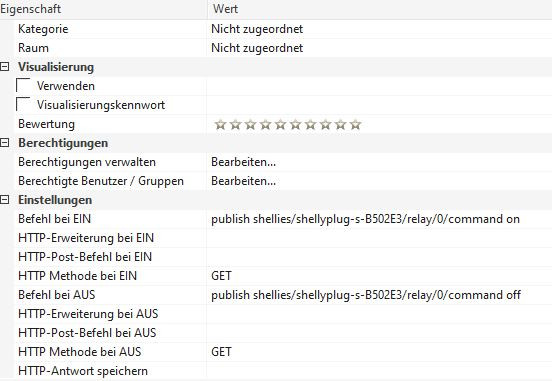

              Komisch. Ich habe im MQTT Gateway den UDP-Port 11883 angegeben und in der Config den virtuellen Ausgang mit folgender Adresse angelegt: /dev/udp/192.168.178.39/11883
              Da ich den VO auch bereits für meine Velux DFs nutze (und diese funktionieren), gehe ich davon aus, dass es am VO selbst nicht liegen kann, sondern eher am Ausgangsbefehl.
              Als Ausgangsbefehl bei Ein: shellies/shellyplug-s-B502E3/relay/0/command on
              Ausgangsbefehl bei Aus: shellies/shellyplug-s-B502E3/relay/0/command off
              Anbei noch zwei Screenshots.

                • 11237
                11883 ist falsch
                Es gibt in der Doku kein einziges Beispiel mit 11883, oder doch?

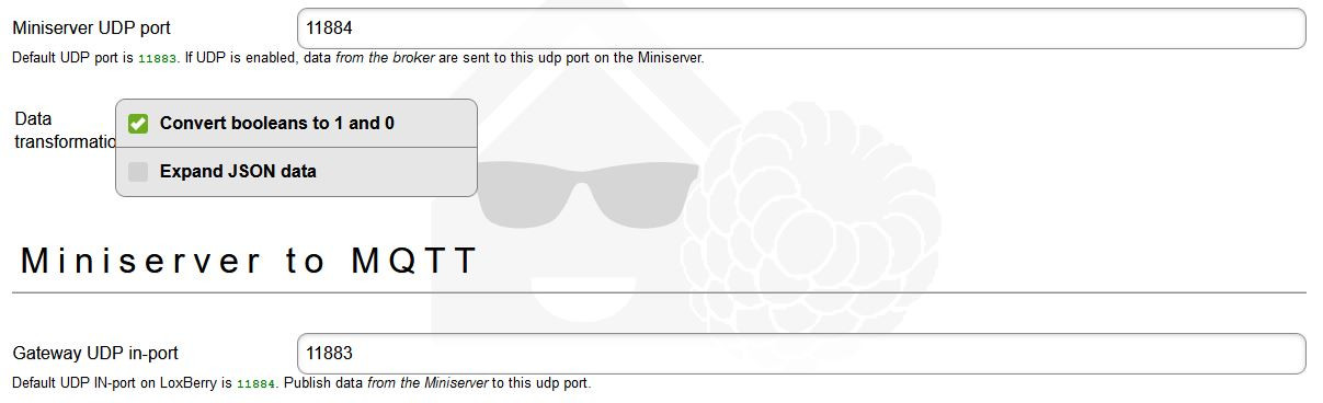

                • phil84
                  • 05.12.2017
                  • 62
                  Bei mir sind die genau umgekehrt (frag mich nicht wieso ich das damals gemacht hatte). Aber ich habe mal testweise einen zweiten VO angelegt. Einer läuft nun mit /dev/udp/192.168.178.39/11883 und der andere /11884. Beide funktionieren nicht.
                    Du darfst den Port im MS nicht doppelt belegen, dann funktioniert der VO nicht mehr, wenn der selbe Port an einem VI zugewiesen ist!
                    Reklamationen bitte @Loxone. An sich wäre netzwerktechnisch Eingangsport und Ausgangsport unabhängig, nicht aber beim Miniserver.

                • phil84
                  • 05.12.2017
                  • 62
                  Ich habe es auch mit nur einem VI und einem VO probiert. Hat nicht funktioniert. Das ein- und ausschalten werde ich nun per http-Befehl umsetzen. MQTT habe ich für den Verbrauch genutzt, um ein permanentes Update zu haben.
                  Danke für euren Support!
