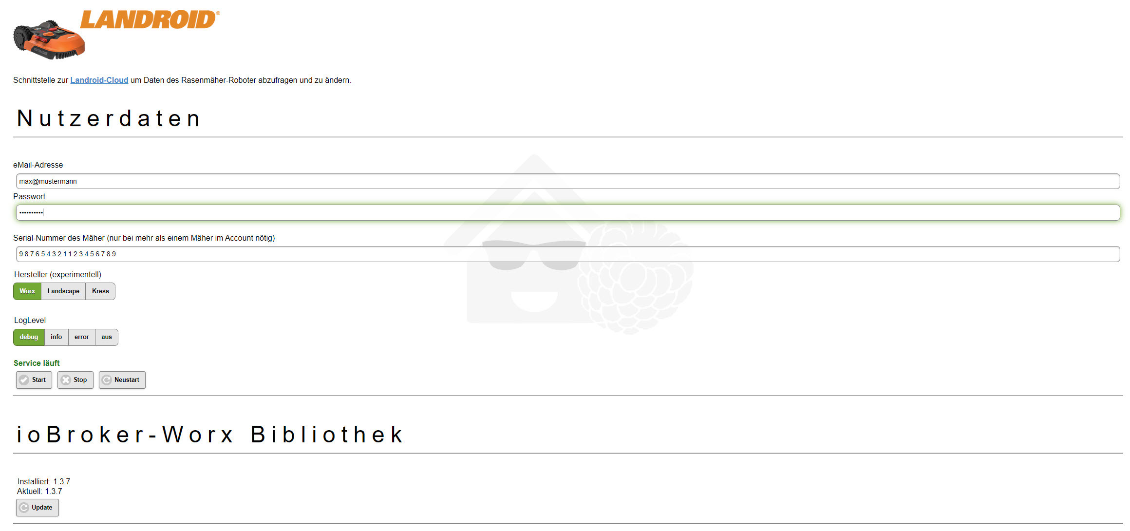

    Das Plugin dient zu Steuerung von Landroid Mährobotern über die Worx-Cloud.
    • Daten werden sobald sie sich auf der Cloud ändern per MQTT an den MiniServer gesendet.
      Sie können aber auch aktiv abgefragt werden.
    • Es können folgende Commandos die der Landroid versteht genutzt werden.
      Start / Pause / Stop/Home / Lock / Unlock / Restart/Reboot
    • Da es für EdgeCut kein eigenes Commando gibt, habe ich es wie folgt gelöst.
      Es wird ein neuer Kalender-Eintrag mit der aktuellen Zeit + 1min. erstellt, wenn der Landroid den EdgeCut begonnen hat, wird der Kalender-Eintrag wieder auf die alten Werte zurück gesetzt.
    • Das Wetter der Worx-Cloud kann per http-request abgefragt werden
    • Jede Minute wird ein Alive gesendet.
      Der Landroid schaltet sich bei einem Fehler nach einer Zeit ab, und ist dann nicht mehr erreichbar.
      Der Fehler wird vorab aber übermittelt bevor der Landroid sich abschaltet
    • Über die Eingabe der Serial-Nummer des Mähers kann ein bestimmter Mäher gesteuert werden wenn mehr als ein Mäher im Worx Account vorhanden ist.
    Das ganz ist aktuell nur Beta, funktioniert bei mir aber schon sehr gut.
    THX to Gagi der mir wieder mal bei meinen NodeJS Problemen geholfen hat.
    THX to Wörsty der mich mit deinem Wiki erst auf die Idee gebracht hat, da ich FHEM nicht nutze.
    THX to MeisterTR/axelmohnen die die Basis für die Verbindung zur Cloud geschaffen haben.
    Aktuelle Version: v0.4.8
    Klicke auf die Grafik für eine vergrößerte Ansicht  Name: 07-06-_2021_22-45-54.jpg Ansichten: 59 Größe: 245,1 KB ID: 307857

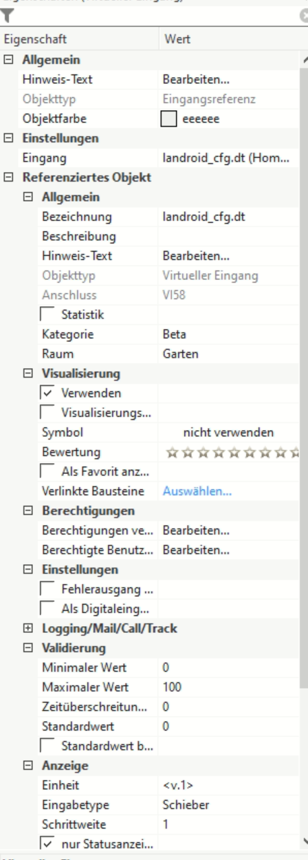

        • 2079

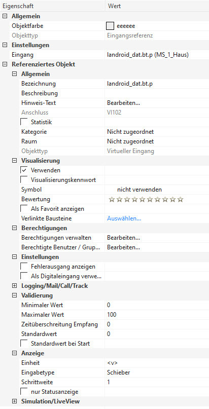

        und ich dachte: endlich kannst du mal MQTT nutzen, aber irgendwie hänge ich.
        1. Plugin Worx Landroid und MQTT Gateway installiert und hier soweit alles OK
        2. Ich kann im Plugin MQTT Gateway die "HTTP Virtual Inputs" sehen, bei mir 99 Stück
        3. Testweise einige Eingänge in der LoxConfig angelegt (siehe Screenshots, aber nirgends wird was angezeigt)
        Wie kann ich denn am besten meinen Fehler eingrenzen?
        Gruß Thomas
        Klicke auf die Grafik für eine vergrößerte Ansicht  Name: Bildschirmfoto 2021-06-05 um 16.53.26.png Ansichten: 0 Größe: 208,3 KB ID: 307413 Klicke auf die Grafik für eine vergrößerte Ansicht  Name: Bildschirmfoto 2021-06-05 um 16.57.10.png Ansichten: 0 Größe: 112,0 KB ID: 307414

          Dein Problem dürfte sein das vom Gateway nur Werte gesendet werden die sich gerändert haben.
          Zum testen würde ich mal folgendes machen MQTT->Gateway-> incoming und dort ganz unten den Cache löschen.
          Dann im Browser http://IPLOXBERRY/plugins/landroid/l...?do=get_status ausführen, und es sollte gehen.

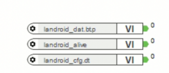

          Also cfg.dt kann schon mal nicht gehen, das ist ein Datumsstring und kein analoger Wert.
          Mach mal einen Screenshot von zB dem Batterie Eingang.
            • 2079
            Also ich habe mich an diese Anleitung gehalten (ist in deinem Plugin Artikel verlinkt):
            Weil du von "Datumsstring" und "nicht analogem Wert" sprichst - wo definiere ich das denn?
            Anbei der virtuelle Eingang von "landroid/dat.bt.p=100"
            Gruß Thomas
Name: Bildschirmfoto 2021-06-05 um 19.19.47.png
Ansichten: 3794
Größe: 364,8 KB

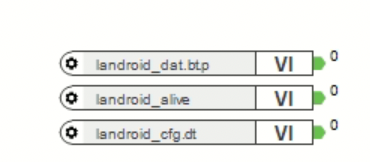

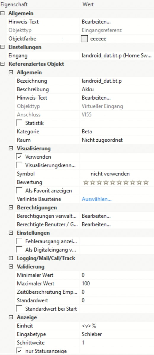

              • 7328
              https://www.loxwiki.eu/pages/viewpag...ageId=39356009
              Gruß Thomas
              Ich übergebe einfach alle Daten die Landroid liefert, und sortiere nicht aus.
              Leider kann Loxone immer noch nicht mit Text per UDP bzw normalem VI umgehen.
              Ich habe die gleichen Einstellungen, und es geht...
              Klicke auf die Grafik für eine vergrößerte Ansicht  Name: 05-06-_2021_20-22-15.jpg Ansichten: 0 Größe: 41,0 KB ID: 307444
              Klicke auf die Grafik für eine vergrößerte Ansicht  Name: 05-06-_2021_20-22-35.jpg Ansichten: 0 Größe: 3,8 KB ID: 307445
              Klicke auf die Grafik für eine vergrößerte Ansicht  Name: 05-06-_2021_20-22-25.jpg Ansichten: 0 Größe: 122,3 KB ID: 307446

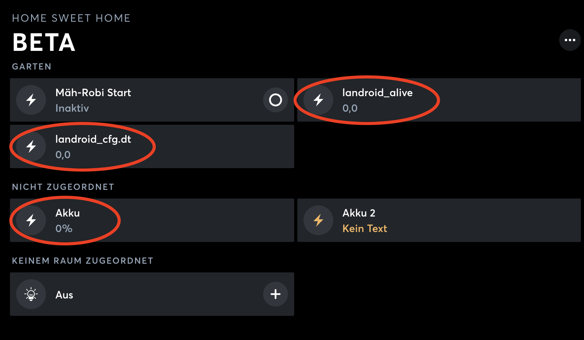

                • 2079
                Mmh also ich habe jetzt nochmal alles gelöscht und neu angelegt (also in der Lox-Config) und bei mir kommen keine Werte an.
                Das heißt doch, dass die Daten vermutlich erst gar nicht ankommen?
                Wenn du keine Idee mehr hast, würde ich mal im MQTT Thread nachfragen, irgendwo muss ja mein Fehler liegen.
                Christian Fenzl ich kündige mich schon mal an, du bist doch hier im Forum der MQTT-Experte
                Gruß Thomas
Name: Bildschirmfoto 2021-06-05 um 21.08.58.png

                  Ich hab das jetzt nicht im Detail verfolgt.
                  Die erste Frage ist immer:
                  Kommt's in der Incoming Overview an?
                  ​Nein - > irgendwas mit Subscription oder sowas
                  Ja - > irgendwas an deiner Loxone Config
