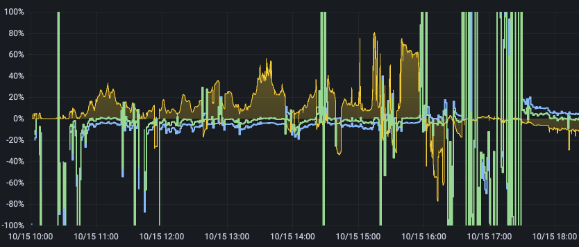

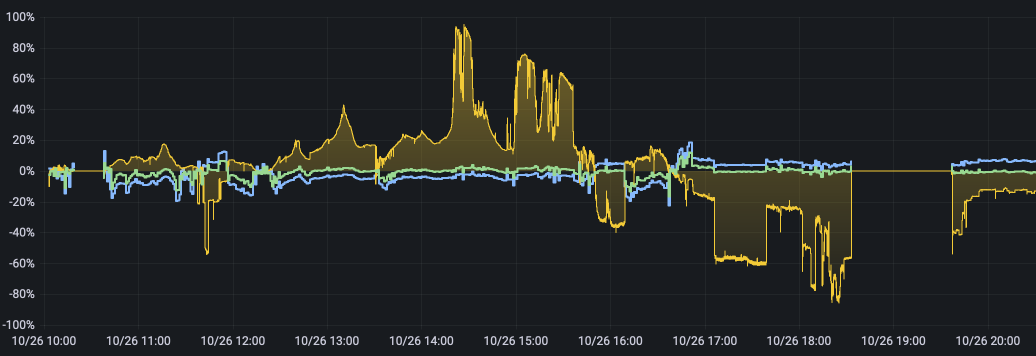

      Zumindest ist es bei mir deutlich besser geworden. Hier der Vergleich als noch die Werte selbst abgeholt werden mussten und eins drunter als du dann sekündlich geschickt hast.
      Die Angabe in % ist der Verlust der entsteht wenn in die Batterie geladen wird bzw entladen wird.

      Gerade wenn die Leistung die aus oder in die Batterie geht gegen Null geht - und besonders, wenn sich der Leistungsfluss umkehrt - dann waren die Ausschläge nicht realistisch. Das waren wohl eher Fehler die durch Überschneidungen entstanden sind, da die Werte nicht immer zu gleichen Zeit kamen.
      Seit ich das neue Update von dir drauf habe, haben sich die Werte nochmal "beruhigt". Das hängt zeitlich auch ungefähr mit dem Update von E3DC zusammen.

        Nachdem es kein Wirrwarr mehr ist, macht es auch Sinn, dass es "positive" und "negative" Verluste sind. Denn die Verluste sind natürlich nicht "positiv" oder "negativ". Die Vorzeichen ergeben sich lediglich auch den verschiedenen Flussrichtungen der Leistung.

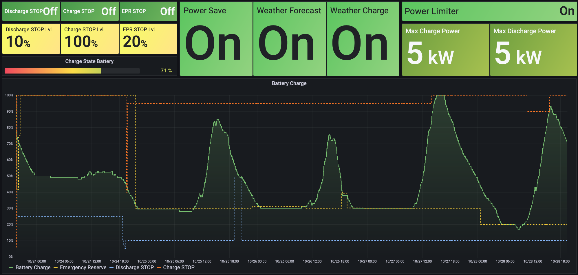

      Mal als Anregung. So schaut des bei mir jetzt aus.
      Ich würde mich über Austausch freuen

        Hier nochmal eine kurze Erläuterung meiner Ziele
        1. Ziel: Speicher schonen - keine oder keine langen Phasen generieren in denen der Akku ganz voll oder ganz leer ist
        2. Ziel: Speicher effizient nutzen - es wird über Nacht nur entladen, und auch nur so viel entladen, wenn am kommenden Tag genügend Sonne zur Verfügung steht
        3. Ziel: 70% Abriegelung dämpfen - wenn sehr viel Sonne angesagt ist, dann lasse ich den Akku bis kurz vor Mittagszeit bei 20-30%. Erst wenn ich in eine Abregelungsgrenzen kommen könnte, wird die Ladesperre entfernt.
        4. Ziel: Autarkie - es soll nach Möglichkeit immer für ein paar Stunden Strom (min. 30% Kapa) zur Verfügung stehen; für einen eventuellen Ausfall
      • ChrisR
        ChrisR kommentierte
        Die meisten Ziele sind aus dem Bild (noch) nicht ersichtlich, da zur Zeit zu wenig Sonne scheint und ich noch viel manuell zum Testen eingreife.

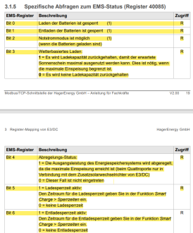

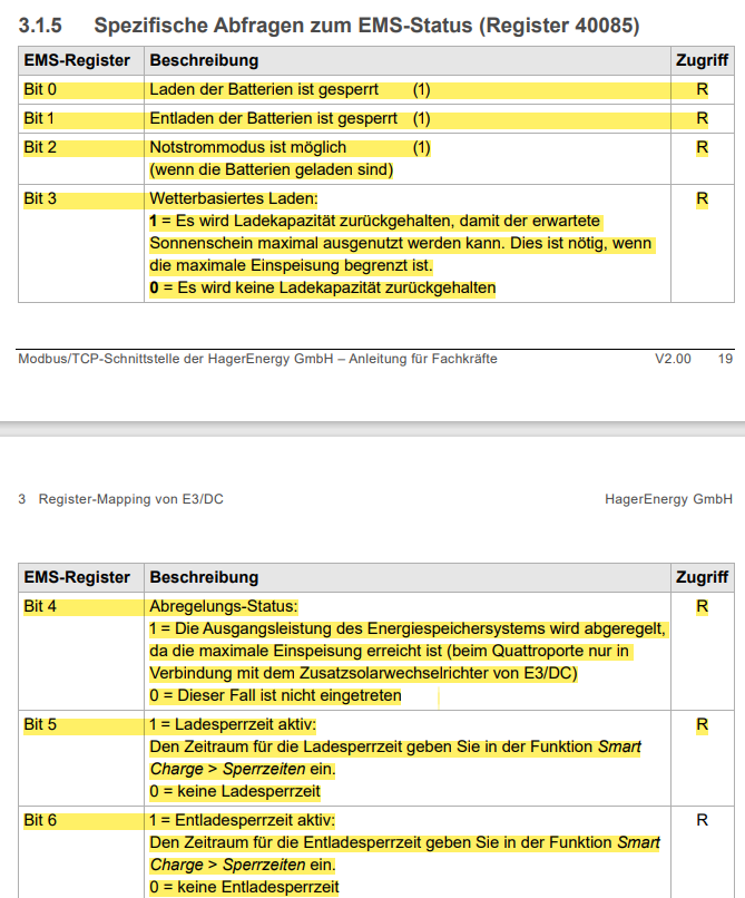

                EMS Status:
                Johny - Vielleicht hilft das. So wird es im Modbus Protokoll beschrieben

                  • JürgenW
                    JürgenW kommentierte
                    Das war mir klar. Wenn ihr aber die Status Zahl von hitmaster in Binärcode zerlegt, könnten das die Meldungen sein
