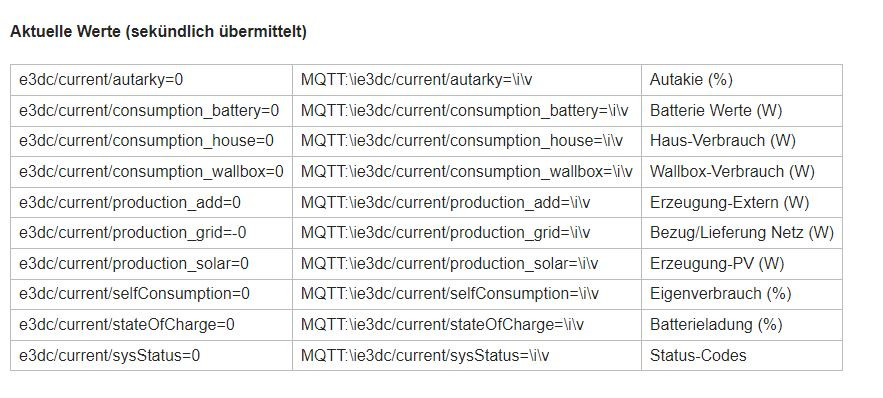

                  Hallo liebes Forum,
                  ich benötige (ähnlich wie andere) eine Hilfe zum Login. Es gelingt mir einfach nicht den Service zu starten. Hier ein paar Hintergrundinfos
                  Nutzerdaten alle abgeglichen
                  AES Key numerisch gewählt
                  Alles im E3DC auf grün aktvitiert
                  Das Plugin MQTT ist installiert
                  Mein Loxberry hat die VErsion v2.2.2.2
                  Version E3DC ist H20_2022_04
                  Log Daten des E3DC sind leer, hatte ich aber auch verstanden, das hier nicht viel kommt
                  Mach ich folgenden Befehl:
                  loxberry@loxberry:~ $ cat /opt/loxberry/config/plugins/e3dc/e3dc.cfg
                  E3DC_IP=""
                  E3DC_USER=""
                  E3DC_PASS=""
                  E3DC_KEY=""
                  E3DC_PORT="5033"
                  E3DC_DCDC="0"
                  E3DC_DEBUG="0"
                  MQTT_HOST=""
                  MQTT_PORT=""
                  MQTT_USER=""
                  MQTT_PASS=""
                  Ergänzung:
                  loxberry@loxberry:~ $ cd /opt/loxberry/bin/plugins/e3dc
                  loxberry@loxberry:~/bin/plugins/e3dc $ python3 control.py -d getPowerData
                  File "control.py", line 31, in <module>
                  port = (int(env_vars['MQTT_PORT']))
                  ValueError: invalid literal for int() with base 10: ''
                  ​Irgendwie hatte ich aus dem Forum verstanden, dass wohl bei MQTT Port was stehen muss. Aber wie bekomme ich dort Werte rein?
                  Danke für Eure Hilfe
                  Zuletzt geändert von Bernsche; 17.05.2023, 11:43.
                    Deine Daten werden nicht gespeichert aus dem WebUI.
                    Ohne diese kann er nichts machen.
                    Warum diese nicht aus dem WebUI in die Config-Datei gespeichert werden...????
                    Wenn es aus dem WebUI nicht geht, dann trag die Werte von Hand in die Datei ein.
                    nano /opt/loxberry/config/plugins/e3dc/e3dc.cfg
                    Zum speichern und beenden nach der Änderung...
                    Strg + o
                    Strg + x

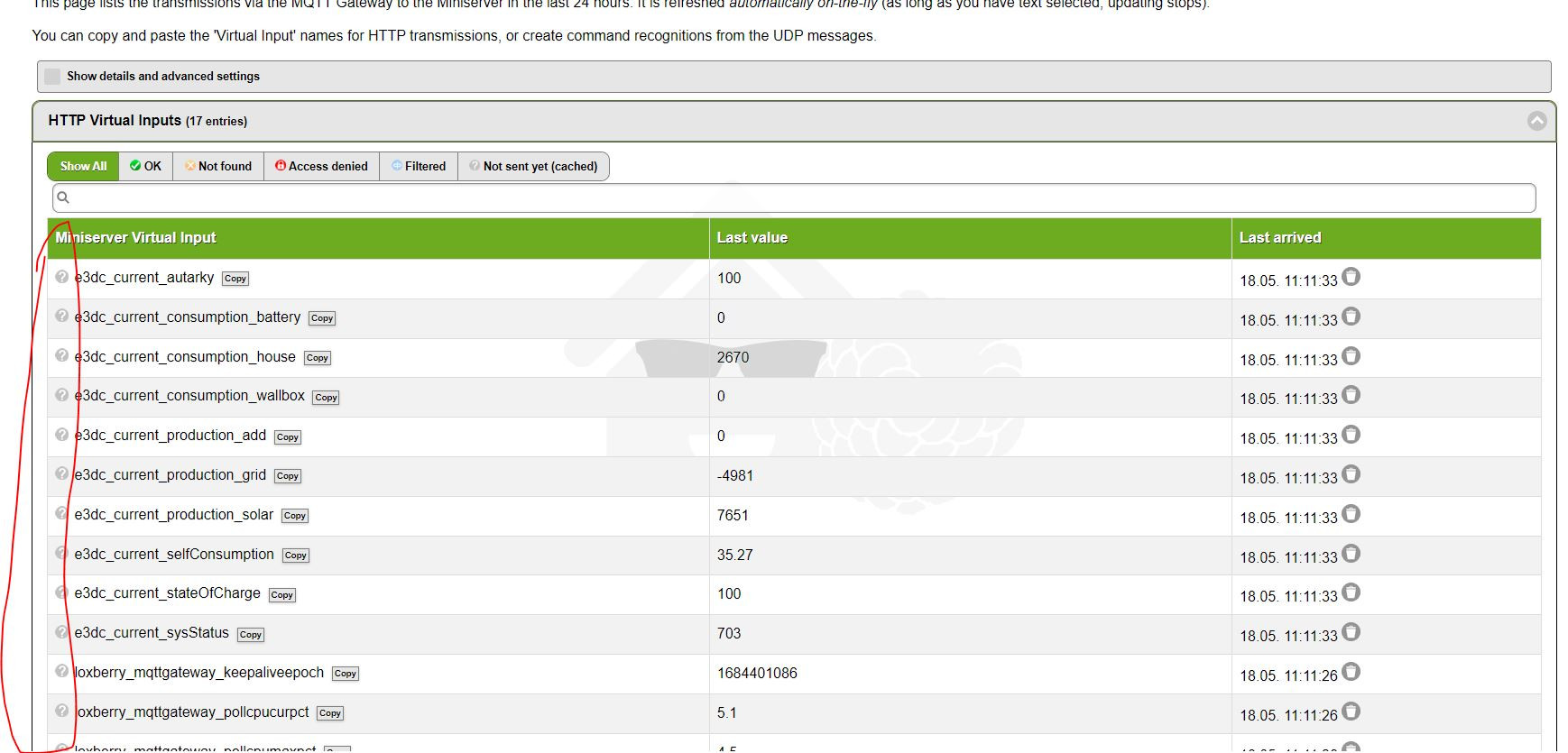

                • Bernsche
                  • 18.09.2017
                  • 8
                  hismastersvoice : ich danke dir für den Hinweis und damit hat es auch funktioniert. Wenn ich mir im MQTT Gateway im Incoming Overview nun die Werte anschaue, dann steht dort ein Fragezeichen mit "not sent yet" . Habe ich da noch etwas falsch eingestellt? oder ist das normal?
                  Ich bekomme auch nur die 10 Werte übermittelt. Alle anderen Werte kann ich im INcoming Overview nicht finden
                  Leider nochmal ein Edit:
                  Nachdem ich jetzt in der Lage war, den Service zu starten, hatte ich in der cfg die DCDC-Werte sekündlich übertragen auf 1 gestellt. Danach wurde der Service gestoppt und ich bin auch nach einer Neuinstallation nicht mehr in der Lage den Service zu starten, nachdem ich die Schritte vom ersten erfolgreichen Versuch wiederholt habe. Irgendeine Idee?
                  Und nochmal Edit..man kann sich ja in das Testen reinsteigern ;-)
                  also lass ich DCDC-Werte sekündlich übertragen im OFF Modus: dann startet der Service
                  stelle ich den Service entweder in der .cfg oder in der WEBUI um auf ON: dann kann ich den Service nicht mehr starten
                  Daher ergeben sich nun zwei Fragen:
                  a) dann steht dort ein Fragezeichen mit "not sent yet" .
                  b) wie bekomme ich die sekündliche Abfrage zum starten
                  Vielen Dank
