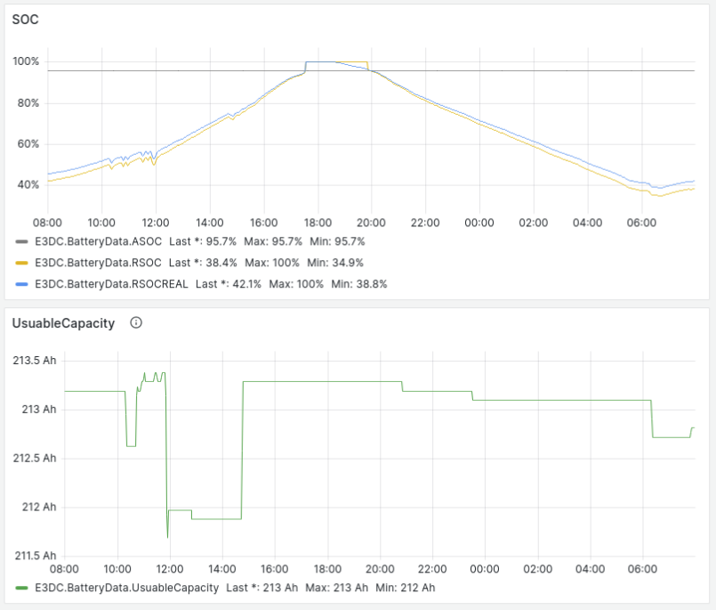

    Hier mal meine Werte, habe auch eine 13kWh Batterie (Brutto)
    ​​ Klicke auf die Grafik für eine vergrößerte Ansicht  Name: grafik.png Ansichten: 0 Größe: 99,8 KB ID: 392398
    • Houseruckiii
      Houseruckiii kommentierte
      Sicher bin ich mir nicht, aber würde (bei mir) wohl Sinn machen:
      213Ah x 56V = 11,9kWh
      batterydata_usuableREMAINIGCapacity hat bei mir auch mal 115Ah, natürlich eben je nach Ladestand/SoC...
      Meine Batterie ist knapp 2 Jahre alt.
      Zuletzt geändert von Houseruckiii; 26.05.2023, 13:57.

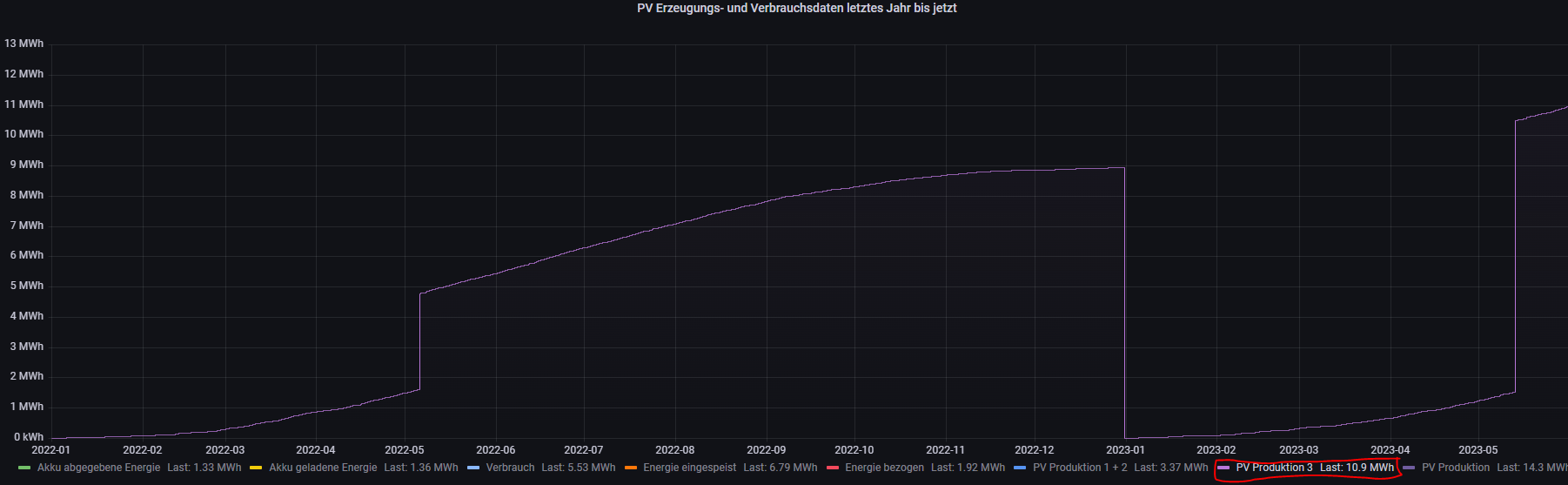

    Im letzten Jahr hatte ich am 06.05.22 12:30 Uhr plötzlich einen Sprung bei "e3dc_db_thisyear_powermeter-1-kwh".
    Dieses Jahr habe ich wieder so einen Sprung. Dieses Mal am 13.05.23 17:54 Uhr.
Name: Sprung erzeugte Energie an String 3_2023.png
Ansichten: 447
Größe: 58,4 KB
    Es sieht so aus, dass ab dem Zeitpunkt der letzte Wert aus dem Vorjahr (8,95 MWh) auf den aktuellen Wert in diesem Jahr (1,52 MWh) dazu gezählt wird.
    Das passiert nur beim angeschlossenen externen Wechselrichter.
    Macht jemand von Euch ähnliche Beobachtungen?
    Kann es sein, dass es sich dabei um einen Fehler innerhalb des Plugins handelt und kann ich den Wert ggf. in einer Datei korrigieren?
      Die Werte werden vom E3DC Server gezogen, es wird nichts berechnet.
      Mir ist aber auch schon aufgefallen das die Werte manchmal 15min hinterher hinken, aber sie stimmen schon.
      Da im Portal die Werte auch mal 15-30min später aktualisiert werden, scheint es daran zu liegen wie die Daten vom E3DC-Speicher kommen.

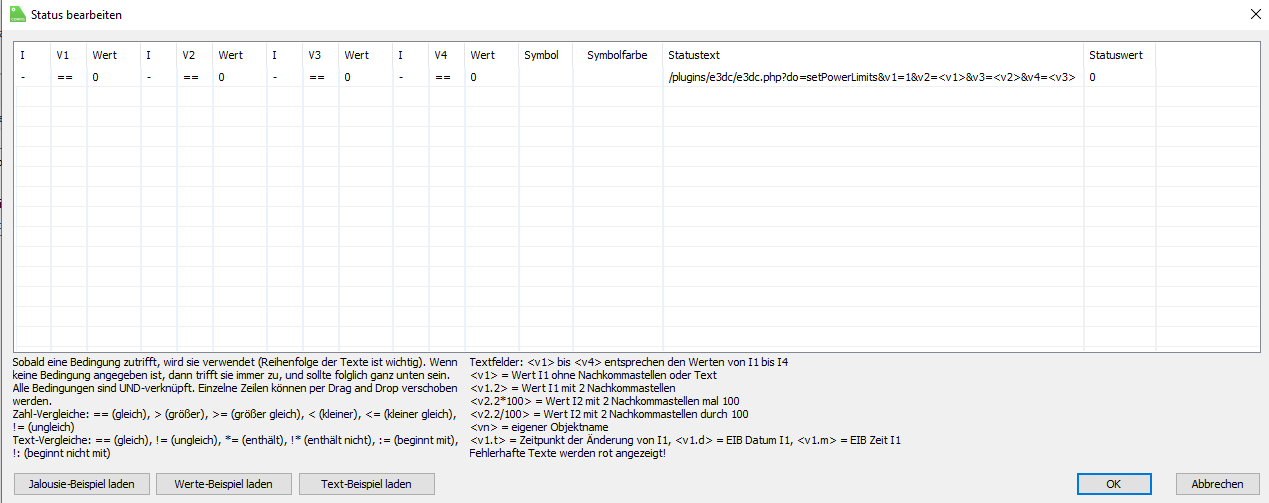

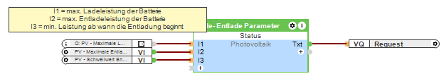

          Ich habe mal bei mir auf die Schnelle nachgeschaut wie ich max. Lade- und Entladeleistung einstelle:
Ansichten: 288
Größe: 31,8 KB
ID: 407280Klicke auf die Grafik für eine vergrößerte Ansicht
Ansichten: 279
Größe: 11,4 KB
Ansichten: 287
Größe: 34,2 KB
          Vielleicht hilft es ja.​

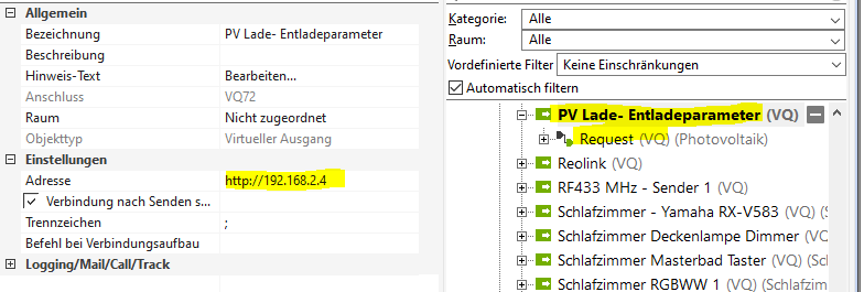

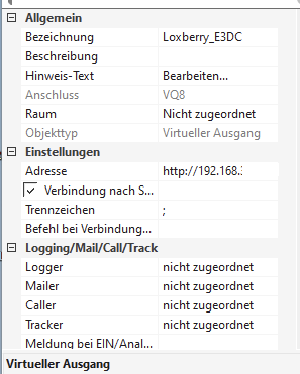

            Vielen Dank für eure Antworten. Ich habe es nach der Anleitung aus der Plugin-Beschreibung eingestellt Link. Anbei auch die Screenshots.
              Da der Befehl richtig ist, kann es eigentlich ja nur an der IP/Hostname des VQ.
              Mach mal einen Screenshot davon... Ist da die IP des Loxberry eingetragen oder von E3DC?
              Loxberry wäre richtig
              Der Log zeichnet glaube ich mich zu erinnern nur eingehende Werte auf.
              Also schau mal im E3Dc Portal ob der Befehl die Sperre setzt.
              Zuletzt geändert von hismastersvoice; 19.10.2023, 20:55.
          • kajokim
            • 19.01.2023
            • 3
Name: Bildschirmfoto 2023-10-20 um 10.24.48.png
Ansichten: 273
Größe: 30,8 KB
            Guten Morgen,
            ne ich habe schon die Ip von Loxberry eingetragen und nein, die Sperre wird leider nicht gesetzt.
              Hast du den Befehl aus "EIN" im virtuellen Ausgang schon mal im Browser eingegeben? http://IP/BEFEHL
              Kommt da ein Fehler?
