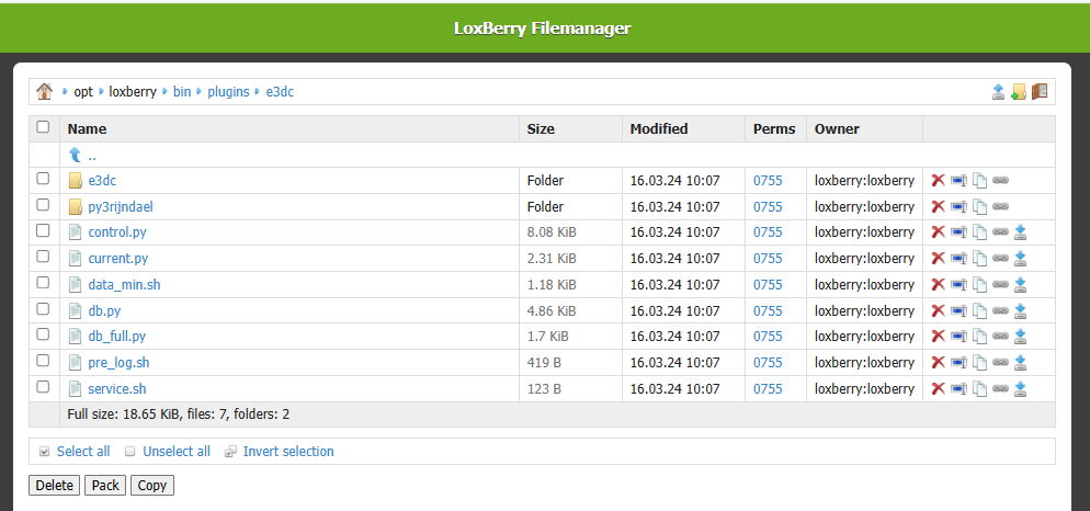

    Hier die Ansicht
    Klicke auf die Grafik für eine vergrößerte Ansicht  Name: 2024-03-16.png Ansichten: 0 Größe: 17,7 KB ID: 426836
    Hier der Status bei V 0.4.0
Ansichten: 314
Größe: 74,4 KB
    Zuletzt geändert von JürgenW; 16.03.2024, 10:15.

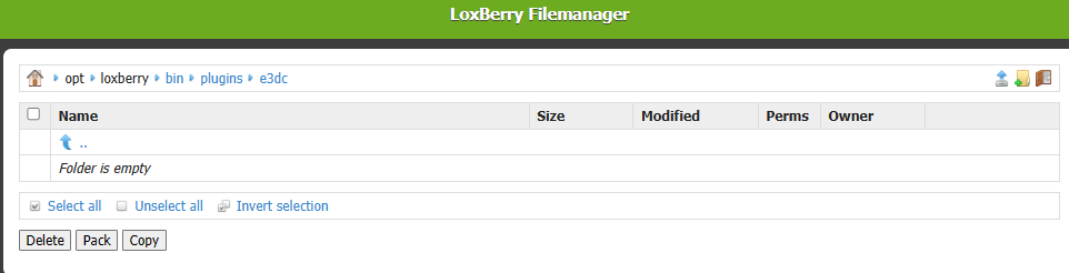

      Ja, er bleibt bei "reading packages" stehen. Ich habe "Bullseye" im Einsatz, da dieses empfohlen wurde.
    • 7205
    Ich habe gerade das Update aus dem Netz auf meinem produktiv System gemacht.
    Läuft durch und der bin-Ordner ist mit dabei. Service hat sofort wieder gestartet, also alles wie es sein soll.
    In der Version von heute Nacht hat der kpl. bin-Ordner gefehlt, die vorhin hochgeladene hat ihn wieder drin.
    Sollte also gehen.

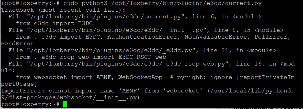

      ich habe gestern ein update von 0.3.5 auf 0.4.1 gemacht und es kann der Service nicht mehr gestartet werden. Deinstallation und Neuinstallation brachte nichts. Bei mir läuft Loxberry V3.
      Sieht für mich so aus, wenn irgendwas fehlt in der Installation, sah aber keine Fehler im log.
      Gibt es noch 0.3.5 zum download? Habe nichts gefunden, das wäre vielleicht noch ein Versuch wert?
      Ansonsten habe ich keine Idee mehr, was ich noch probieren könnte.
        • 7205
        Kannst du mal in der Konsole folgendes eingeben
        sudo python3 /opt/loxberry/bin/plugins/e3dc/current.py
        Bitte einen Screenshot posten.
        Die Version 0.3.5 kannst du natürlich noch herunter laden.
        Aber bitte erst oben den Befehl ausführen das ich den Fehler suchen kann.

            Hier der Screenshot aus der Konsole
Ansichten: 281
Größe: 44,4 KB
            Hab jetzt noch die Version 0.4.1 installiert lassen und bin noch nicht zurück auf 0.3.5, warte auf deine Rückmeldung.

              Ist die Vorbereitung auf Bookworm V3.0.1.1, hat aber mit 3.0.0.6 auch nicht funktioniert und Basis ist Loxberry Bullseye. Hab halt einiges vorher ausprobiert, bevor ich mich gemeldet hatte.

            Hab mal eine neue Version hochgeladen die das fixen sollte.
              Der Fehler kommt von einem fehlerhaften Websocket. In der letzten Version die ich hochgeladen haben sollte das gefixt sein.
              Die kommt aber nicht über das Autoupdate, du musst sie hier laden und bin Hand installieren.

              Ich hatte die neue Version per Hand installiert und sehe auch die Version 0.4.2 in installierte Plugins. Oder meinst du etwas anderes mit per Hand installieren?
              Noch eine Beobachtung: Wenn ich den Loxberry neu starte und nur dann kann ich einmal den Serice starten, dann wechselt das Plugin auch auf Service läuft. Sobald ich speichern drücke oder z.B. in ein anderes Fenster wechsele, dann bleibt es bei Service ist gestopped.
              Zuletzt geändert von jp5133; 22.04.2024, 21:02.
            • jp5133
              jp5133 kommentierte
              Update Websocket-Client auf 1.8.0 war die Lösung 😊

            root@loxberry:/opt/loxberry/bin/plugins/e3dc# python3 current.py Traceback (most recent call last):
            File "/opt/loxberry/bin/plugins/e3dc/current.py", line 6, in <module>
            from e3dc import E3DC
            File "/opt/loxberry/bin/plugins/e3dc/e3dc/__init__.py", line 8, in <module>
            from ._e3dc import E3DC, AuthenticationError, NotAvailableError, PollError, SendError
            File "/opt/loxberry/bin/plugins/e3dc/e3dc/_e3dc.py", line 21, in <module>
            from ._e3dc_rscp_web import E3DC_RSCP_web
            File "/opt/loxberry/bin/plugins/e3dc/e3dc/_e3dc_rscp_web.py", line 16, in <module>
            from websocket import ABNF, WebSocketApp # pyright: ignore [reportPrivateImportUsage]
            ImportError: cannot import name 'ABNF' from 'websocket' (/usr/local/lib/python3.11/dist-packages/websocket/__init__.py)
            Loxberry v3.0.1.2
            E3DC v0.4.1

            Hallo, bei mir startet das Plugin auch nicht mehr:
            root@loxberry:/# sudo python3 /opt/loxberry/bin/plugins/e3dc/current.py
            ImportError: cannot import name 'ABNF' from 'websocket' (/usr/local/lib/python3.9/dist-packages/websocket/__init__.py)
            Was kann ich tun? Danke!
              in der Konsole...
              pip3 uninstall websocket
              apt remove python3-websocket
              apt install python3-websocket
              Dann sollte es gehen...
            • cko
              cko kommentierte
              Danke! Nun gehts!
            Bin leider in der Konsole nicht so firm, der Loxberry läuft auf meiner Synology als Virtueller Server soweit eigentlich problemlos.
            Habe den S10X, die Logindaten und AES und IP Addressen sind alle korrekt.
            Was kann ich noch tun?​
              Gib in der Konsole mal folgendes ein, und posten den Screenshot mit der Fehlerbeschreibung die erscheint.
