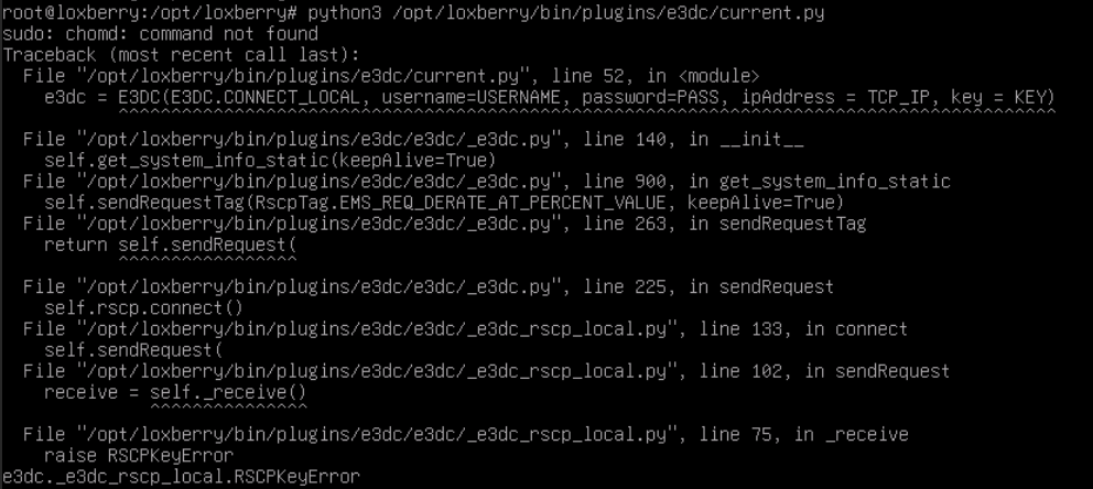

    Klicke auf die Grafik für eine vergrößerte Ansicht  Name: image.png Ansichten: 0 Größe: 163,6 KB ID: 442847
    • Houseruckiii
      Houseruckiii kommentierte
      Evtl. ein RSCP Passwort / AES-Key nur / ausschliesslich mit Zahlen nehmen!
      (Müsste hier im Thread irgendwo stehen dass dies bei Problemen helfen kann)
      Zuletzt geändert von Houseruckiii; 06.10.2024, 19:19.
      Hast du das Passwort am E3DC oben oder unten im Formular (local) eingetragen?
      Muss oben eingetragen werden und ein grüner Punkt nach übernehmen leuchten.
    • Ueberbringer
      Ueberbringer kommentierte
      Ja. Oben eingetragen, immer gewartet dass es grün leuchtet. Hatte schon 123456 probiert, auch schon 123456789 - ich hab gefühlt alles durch, nur Buchstaben, beides, nur klein, gemischt….E3DC neu gestartet, selbes Passwort wie im Portal. Mir fällt nix mehr ein 😥
      Zuletzt geändert von Ueberbringer; 06.10.2024, 20:28.
