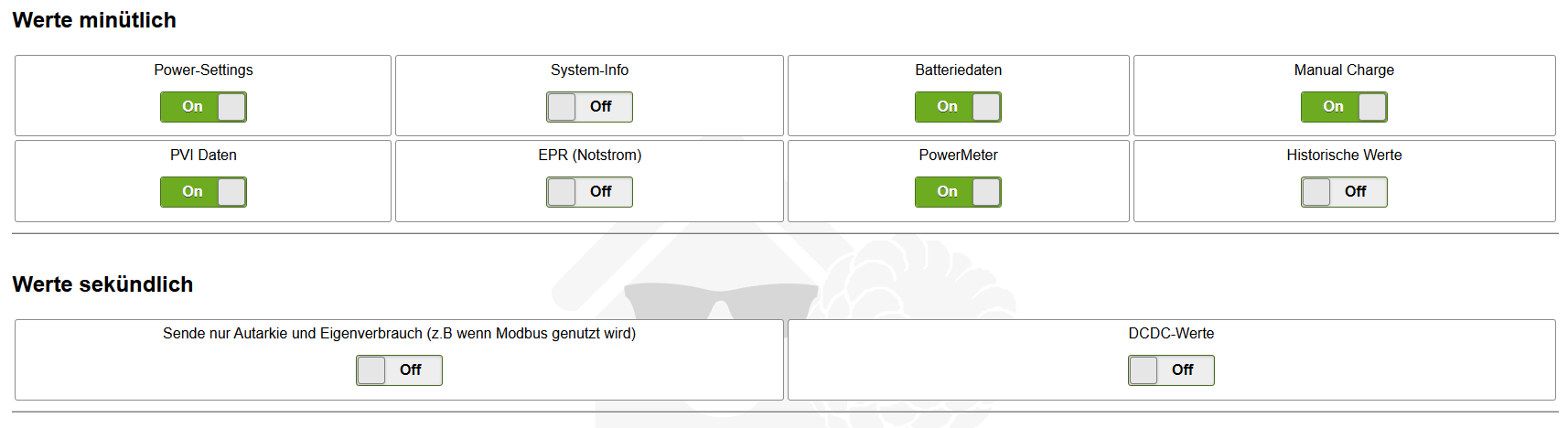

        Im Web sind jetzt Schalter für Werte die per MQTT übermittelt werden oder nicht.
        Also am besten einmal anpassen was ihr wollt, und speichern.

                  Hier wird wohl paho-mqtt downgradet auf v1.6.1 die nicht funkioniert, Service läuft nicht, Error "AttributeError: module 'paho.mqtt.client' has no attribute 'CallbackAPIVersion'" Korrektur mit "pip3 install -U paho-mqtt" (siehe Beitrag #263)
                  "Values every minute" (die neuen Schalter in der Web-Gui vom Plugin) hat/haben nicht funktioniert

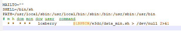

                  Habe in der Datei /opt/loxberry/system/cron/cron.d/e3dc
                  von
                  # m h dom mon dow user  command
                    0 *  * * *   loxberry       $LBPBIN/e3dc/data_min.sh > /dev/null 2>&1
                  auf
                  * * * * *   loxberry       $LBPBIN/e3dc/data_min.sh > /dev/null 2>&1​
                  korrigiert. Keine Ahnung ob das jetzt valide ist, funktionieren tut es aber soweit ich derweil sehe.
                  Evtl kann / wäre gut wenn hismastersvoice das prüft.
                  VG und vielen Dank fürs Plugin!
                    • 7205
                    paho Fehler habe ich in der 0.5.1 gefixt.
                    cron ist aber in der 0.5.0 so drin wie du es nun geändert hast.

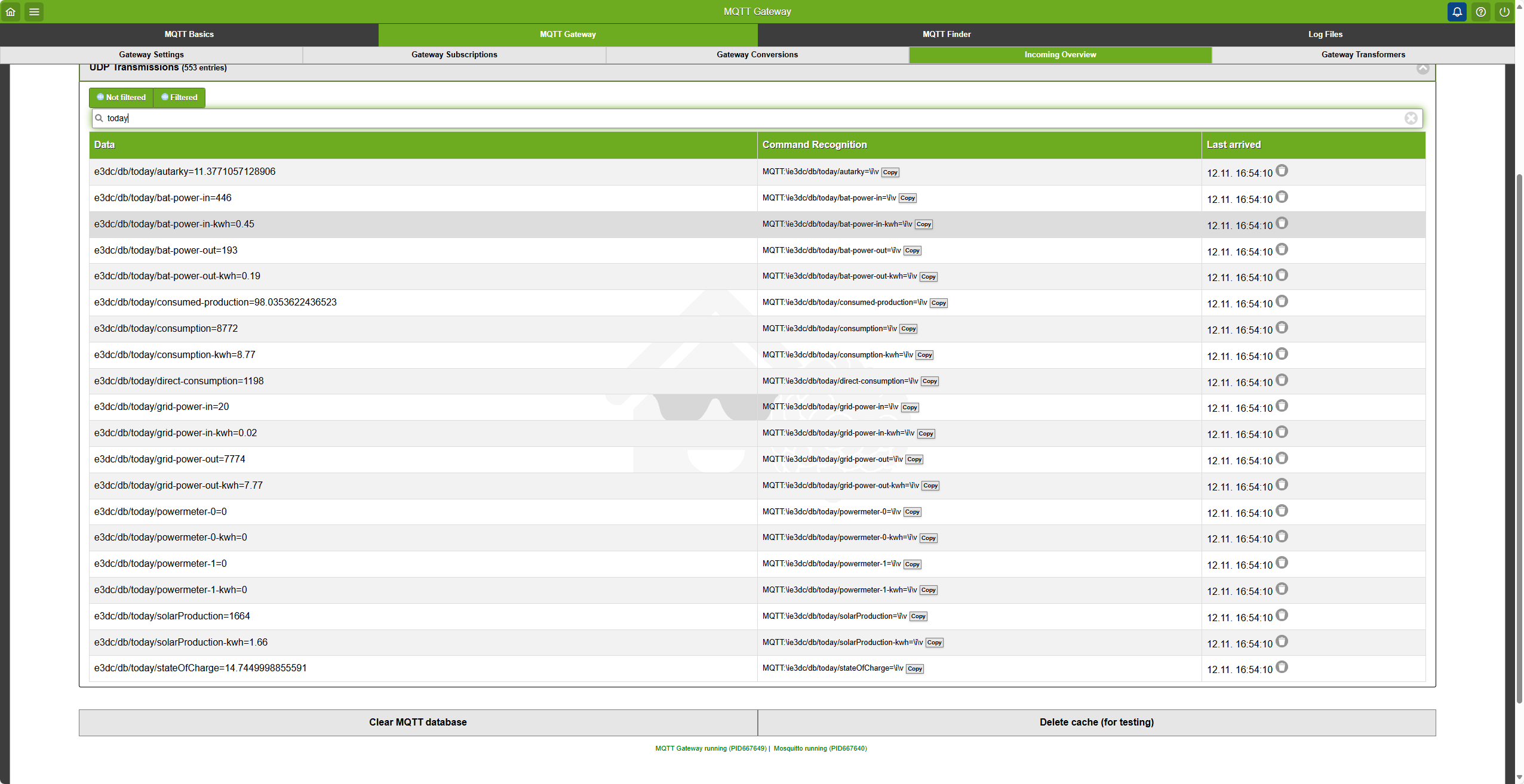

                    ich hab gestern auf die 0.5.1 upgedatet.
                    Gerade hab ich festgestellt, dass der gesamte Namespace "today" nicht mehr rein kommt.
                    Klicke auf die Grafik für eine vergrößerte Ansicht  Name: image.png Ansichten: 0 Größe: 46,2 KB ID: 446540Ist was falsch eingestellt, oder hat sonst noch jemand das gleiche Problem?
                    Ich hab die 0.4.2 noch mal installiert. Damit kommen die Werte im Namespace "today".
                    Zuletzt geändert von MBosch; 12.11.2024, 15:38.

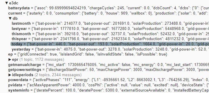

                      Wo soll das today kommen, in den Datenbankwerten oder wo genau vermisst du es?
                  • MBosch
                    • 21.03.2016
                    • 66
                    Nach dem Downgrade musste ich den Loxberry aus einem Backup wiederherstellen. Er hat etwa alle 5 Minuten neu gebootet.
                      • 7205
                      Bei mir gibt es den immer noch...
Ansichten: 74
Größe: 62,6 KB
Ansichten: 89
Größe: 270,0 KB
                      • MBosch
                        MBosch kommentierte
                        Genau dort bei der "incomming Overview" sind nach dem Update keine Messages aus dem Namespace today mehr rein gekommen.
                        Ich habe jetzt erstmal wieder aus dem Backup die 0.3.5 laufen.
                        Wenn ich morgen Zeit habe mache ich noch mal ein Update auf die 0.5.1 um zu sehen, ob es reproduzierbar ist.

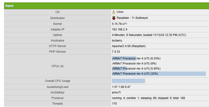

                    • MBosch
                      • 21.03.2016
                      • 66
                      Ich habe das jetzt noch mal versucht.
                      Update von 0.3.5 auf 0.5.1 --> Nach Update keine Daten für mind. Namespace "today"
                      Update von 0.3.5 auf 0.4.3 --> Nach Update alles ok
                      Update von 0.4.3 auf 0.5.1 --> Nach Update keine Daten für mind. Namespace "today"
                      Der Unterbau ist wie folgt:
Ansichten: 76
Größe: 35,5 KB
