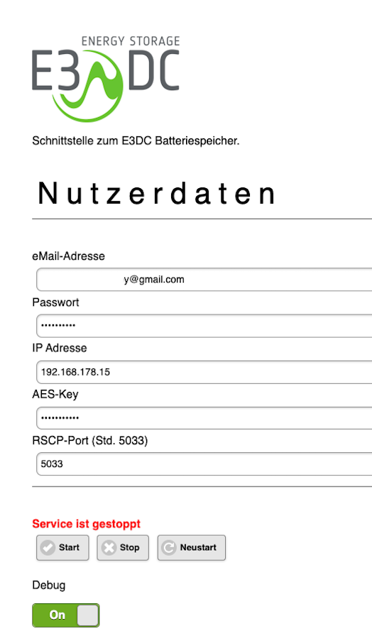

    Danke, ja hab ich probiert, auch nach 2 Test-Reboots leider kein Erfolg...
    Sleep bringt auch keine Besserung:
    [Service]
    Type=simple
    ExecStartPre=/bin/sleep 20
    ExecStart=python3 /opt/loxberry/bin/plugins/e3dc/current.py
    Nach Klick auf 'Restart' im E3DC Plugin kommen dann wieder 119 Inputs..

      Ahhhh oh...
      Mit idle und sleep gehts jetzt! 2x getestet, nach reboot kommen jetzt 119 Inputs :-)
      [Service]
      Type=[B]idle[/B]
      [B]ExecStartPre=/bin/sleep 20[/B]

        Ich bekomme es leider nicht hin - der service startet nicht. Ich habe leider auch keine Daten im log.
          • 7207
          #34
          Hast du den AES Key geprüft?
          Screenshot von E3DC AES Screen
          Kommst du mit User und Pass auf das S10 Portal?
          • cko
            • 76
            #35
            über s10.e3dc.com komme ich ins Portal
            AES Key hab ich zweimal neu eingegeben.
            Screenshot kann ich leider erst heute Abend machen.
            Ich versuche es dann nochmal, danke
              Wir können heute Abend sonst kurz per TeamViewer drauf schauen wenn du willst.

              Gerne - ich hab grad das passwort nochmal geändert aber er startet nicht.

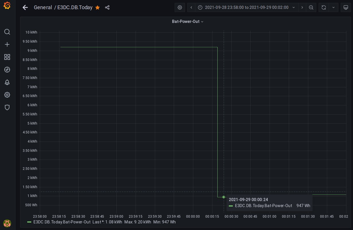

                      ich hab mal eine Frage zu Euren Beobachtungen des Wertes "e3dc/db/today/bat-power-out". Und zwar geht es mir um den Tageswechsel.
                      Ich beobachte, dass direkt der erste Wert des Tages (wenige Sekunden nach 0:00 Uhr) eine für mich nicht nachvollziehbar hohen Wert enthält. Bei mir ist der Wert über 1 kWh.
                      Der Wert ist ja vollkommen unrealistisch. Mich interessiert ob das bei Euch auch so ist?
                      Hintergrund meiner Frage ist, dass ich bei meinem S10 Pro (13 kWh Akku) laut meiner Analysen nicht die im Datenblatt angegebenen 11,7 kWh nutzbare Kapazität zur Verfügung habe.
                      Ich möchte mir nun eine Funktion bauen um die Kapazität des Akkus einmal am Tag automatisch zu berechnen. Dazu möchte ich mir in der Nacht an 2 Messpunkten (0 Uhr und 5 Uhr - wichtig ist, dass zu dieser Zeit kein PV Energie erzeugt wird) zum einen den SOC des Akkus zum anderen die aus dem Akku verbrauchte Energie merken. Aus den beiden Werten rechne ich dann die Energiemenge hoch, die der Akku insgesamt hat (Akku Kapazität (0-100%) = Delta Energie / Delta SOC * 100).
                      Habt Ihr schon mal geprüft, ob Euer Akku auch die angegebene nutzbare Kapazität hat?

                        Ich habe jetzt folgende Antwort vom E3DC Support bekommen:
                        "Leider konnte ich den von Ihnen beschriebenen TAG today/consumption nicht finden. Wenn Sie eigene Berechnungen angestellt haben, sei zu bedenken das unsere Werte mit der UTC Zeit ermittelt werden. Dies muss bei den Berechnungen bedacht werden."
                        @hismastersvoice: Ist das denn ein Wert, der direkt ohne eine weitere Verarbeitung weiter gegeben wird, oder ist das ein berechneter Wert?
                        Ist kein berechneter Wert,
                        0x06800002: "DB_BAT_POWER_IN",
                        0x06800003: "DB_BAT_POWER_OUT",
                        Ich schaue mir das mit UTC nochmal an ob da eine Fehler ist bei der Abfrage.
                        Aber dann müssten auch andere Werte um 0:00 nicht stimmen.

                      Hm, habe den gleichen Akku (13kwh); Stimmt, der Wert ist bei mir auch nicht auf 0 beim Tageswechsel...wäre mir aber wohl nei aufgefallen :-)
                      Akku-Kapazität habe ich nicht (nach-) geprüft...
                      Im Photovolatikforum (oder irgendwo) hab ich gelesen dass E3DC angeblich nur noch auf 90% (der Bruttokapazität) auflädt zur Akku-Schonung.

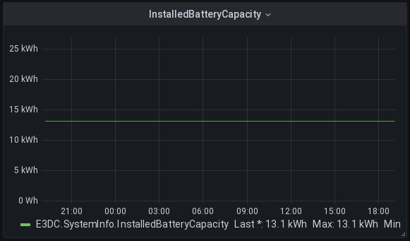

                        Das mit der Spannung zu Leistungsumrechnung hab ich nicht verstanden. Was möchtest Du da machen?
                        Die Ah der Akkus wäre natürlich noch ein prima Wert.
                        Seit gestern schreibe ich auch die Batteriewerte, die mit Deinem super Plugin ausgelesen werden mit. Bei den Werten "usuableCapacity" und "usuableRemainingCapacity" bin ich noch nicht ganz sicher was diese aussagen. Da muss ich mir noch den Verlauf des letzten Tages anschauen. Vielleicht kann ich es mir dann zusammenreimen.
                        Mit der Spannung meine ich die Spannung der Akkus, die zwischen ~43V und 52V liegen.
                        Wenn du nun die Spannung mal Ah rechnest kommst du auf eine nutzbare Leistung.
                        Aber der Wert dürfte wegen der sich ändernden Spannung beim entladen wohl eher sehr ungenau sein.
                        Ha stimmt, das habe ich ja schon drin
                        Die Werte dürften in dem Fall interessant sein...
                        designCapacity -> max Kapazität des Akku der installiert ist (Ah)
                        moduleVoltage -> Modulspannung (summiert (V)
                        usuableCapacity -> nutzbare Kapazität (Ah)
                        usuableRemainingCapacity -> noch übrige Kapazität ( (Ah) rsoc in % ist aus dem Wert gerechnet
                        Wenn die usuableCapacity gegen designCapacity rechne, komme ich auf 21% nicht nutzbare Kapazität.
                        Allerdings sind meine Akkus auch schon 5 Jahre als und geben den Health-Status mit 85,5% aus.
                        Der Wert wird über die Laufzeit ja immer weiter nach unten gehen, bis es zum Austausch der Batterie oder des ganzem Speichers kommt.
                        Als sie neu waren lag ich bei ~10% nicht nutzbare Kapazität.
                        Habe es aber nie gemessen oder berechnet, da bei mir die Rechnung eher so ist... reicht über Nacht oder reicht nicht über Nacht
                        Da die Batterie für uns außer bei ganz schlechten Wintertagen (Schnee auf den Modulen) meist reicht ist das so OK für mich.
                      • MBosch
                        MBosch kommentierte
                        Wenn ich das mal für meine Anlage rechne komme ich auf 91,5%, also 8,5%, die derzeit nicht ausgenutzt werden.
