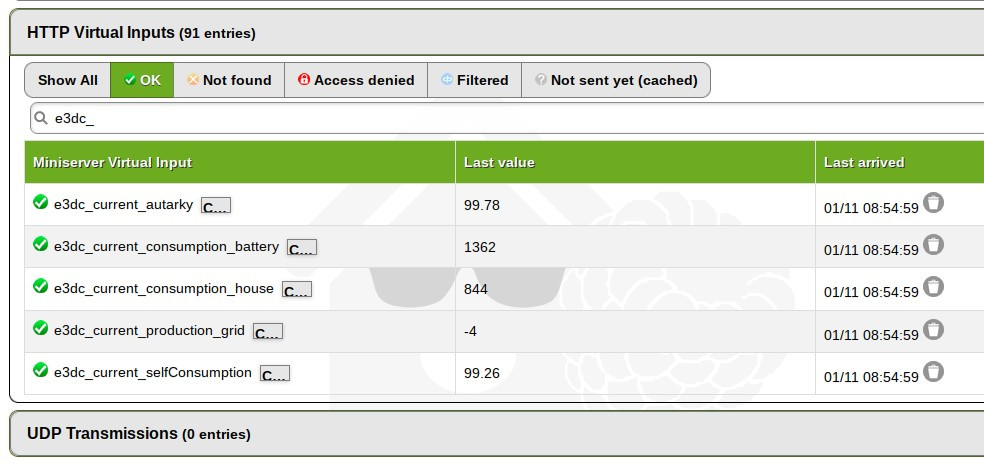

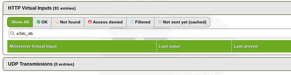

        Moin,
        hismastersvoice, seit dem nächtlichen Update des Plugins von 0.1.7 auf 0.1.8 bekomme ich im MQTT Gateway keine e3dc/db/* bzw. e3dc_db* Werte mehr...
        Hab alles schon rebootet, Loxberry, Miniserver, E3DC...

        • Houseruckiii
          Houseruckiii kommentierte

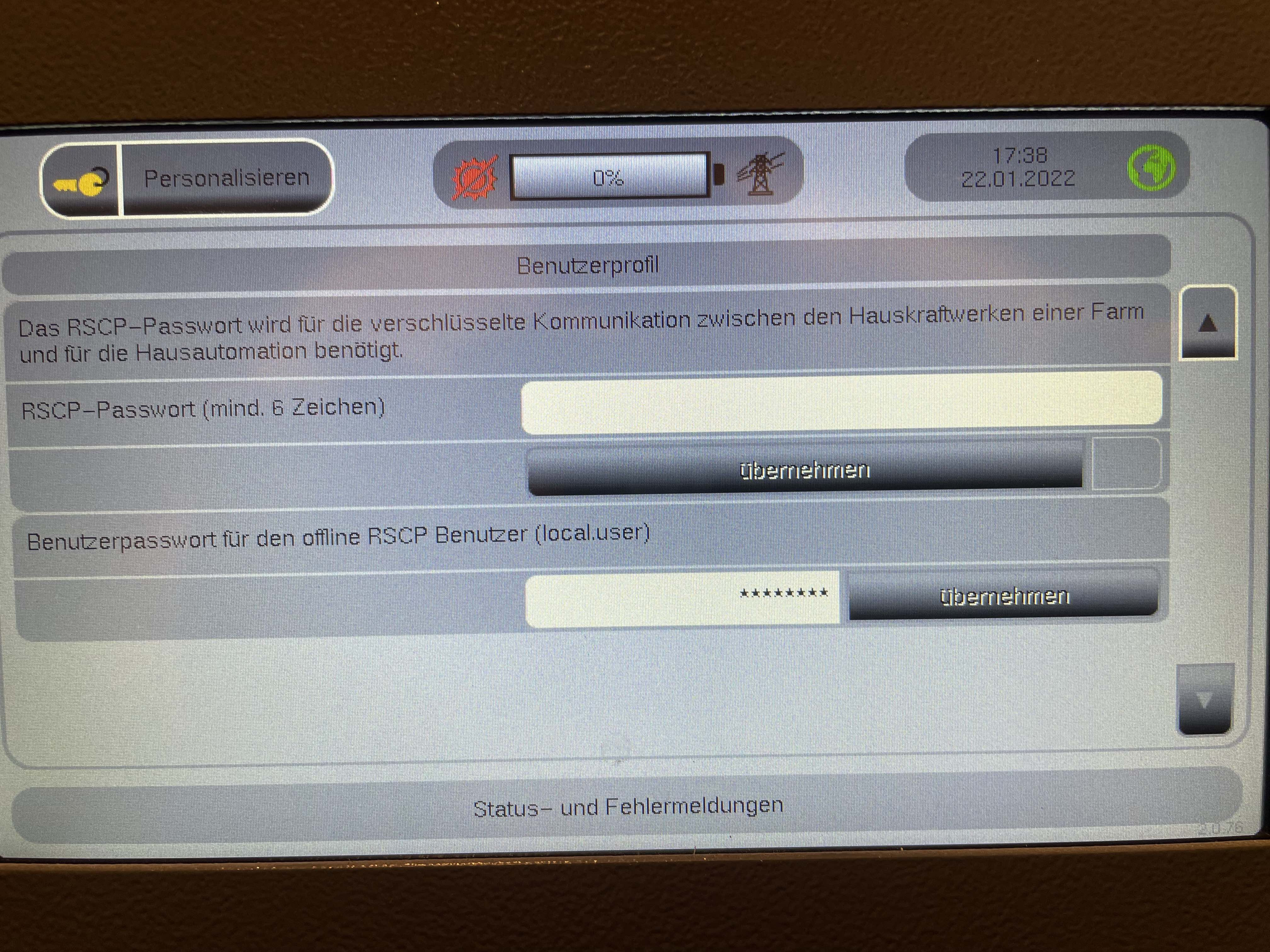

              Leide läuft bei mir der Service nicht. Hab die aktuelle Version installiert und Passwort mehrmals geändert. Die Logs bleiben alle auch nach 10 Minuten noch leer. Wenn ich versuche den Service zu starten, dann lädt die Seite ewig, aber es passier nicht. Neustart mehrmals gemacht.
              Was mir auffällt, ist dass ich keinen grünen Punkt rechts neben der Passworteingabe habe. Wird das nur grün sobald eine Verbindung besteht oder ist hier schon das erste Problem?

                • 7207
                #74
                Es müsste ein grüner Punkt und ******* drin stehen, also ist da schon dein Problem.
                Der grüne Punkt sagt das der Service zur Verfügung steht und nicht ob was verbinden ist.
                Du hast das Passwort im Offline-User drin, aber nicht im Online User oben. Da gehört es rein, das untere interessiert mich zumindest nicht.
