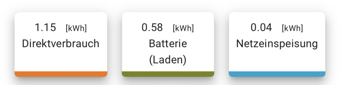

                    Entschuldigung, dass ich schon wieder eine Frage habe. Ich konnte hierzu leider nichts finden.
                    So wie es aussieht kann ich den Direktverbrauch mit dem Plugin nicht auslesen, oder?

                    Gibt es sonst eine Möglichkeit die Verlustleistung bzw. den Strombedarf des E3DC zu berechnen?
                    Danke 🙏
                      Klicke auf die Grafik für eine vergrößerte Ansicht  Name: CE7627AF-1287-4AE0-AC32-91126BB5C2BB.jpg Ansichten: 0 Größe: 42,0 KB ID: 359628
                      Danke 🙏
                      -> Verlustleistung
                      Kann man schon, die DC Leistung vs. die AC Leistung, der unterschied ist der Verlust.
                      Aber warum soll man sowas wollen? Um sich dann darüber zu nerven das man Energie verheizt?
                      -> Direktverbrauch
                      Kann mir mal anschauen ob ich den Wert direkt aus der Datenbank bekomme.
                      Aber auch da stelle ich mir die Frage wozu man das in Loxone zur Steuerung braucht?
                      Selbst zum reinen darstellen des Wert fällt mir kein Szenario ein, ich habe in 6 Jahren noch nie nach dem Direktverbrauch geschaut.
                      Klär mich mal auf was du genau vor hast, es sollte schon Sinn machen um mir die Arbeit zu machen.

                        Zitat von hismastersvoice
                        -> Verlustleistung
                        -> Direktverbrauch
                        Hehe... Mir geht es weniger darum mich über den Verlust zu ärgern, sondern viel mehr darum zu sehen, wie sich die Verluste verhalten, wenn ich die Batterie langsam oder schnell lade. Damit kann ich meinen Verbrauch optimieren. Denn eigentlich will ich meine Batterie möglichst langsam, in Abhängigkeit vom Wetterbericht, laden. Damit schone ich nicht nur meine Batterie, sondern hab auch genügend Kapa frei um alles über 70% in meiner Batterie zu speichern. Auch die Batterie erst möglichst zum Schluss auf 100% zu laden würde die Batterie schonen. Bei gutem Wetter ist meine Batterie bereits Mittags voll und steht dann bis Sonnenuntergang bei 100%. Das ist nicht optimal für die Batterie.
                        Irgendwie stehe ich bei der Berechnung der Verlustleistung (plus E3DC Eigenverbrauch) auf dem Schlauch. Wenn ich die DC Leistung von der AC Leistung abziehe komme ich immer auf 0. Das kann aber garnicht sein.
