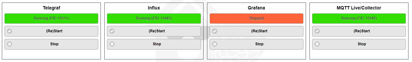

    Klicke auf die Grafik für eine vergrößerte Ansicht  Name: Screenshot 2022-01-01 134118.JPG Ansichten: 0 Größe: 81,4 KB ID: 331083
    Hallo, was könnte ich machen.
    Grafana möchte irgendwie nicht starten.
    wenn ich auf (Re)Start drücke kommt kurz Running danach wieder Stopped.
    Hab schon die neueste Version 0.9.6
    stats4lox.log
    was könnte ich noch versuchen?
    hab alles neu gemacht, jetzt geht es.
    Zuletzt geändert von stan2449; 02.01.2022, 17:58.
      Thomas M. kommentierte
      Keine Ahnung, aber
      plugin komplett deinstallieren - reboot - start von vorne mit installation?

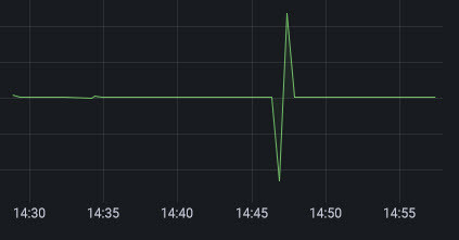

            • 2659
            #217
            moin, Plugin läuft super.
            habe etwas am Stromzähler VO rumgebastelt und nun fehlen mir Werte für ca 10 Min.
            Leider wirkt sich das total auf die Daten aus.
            Beispiel:
            1.Min 15.000,000 kWh
            2.Min 15.000,100 kWh
            3-5Min. 0 kWh
            6.Min 15.000,200 kWh
            Kann ich die Daten irgendwie korrigieren oder rauschlöschen?
Ansichten: 664
Größe: 12,2 KB

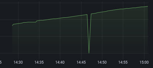

            Kann man den Peak nach oben und unten entfernen?
            Ich werte (mit Absicht) nicht den aktuellen Stromverbrauch, sondern den aktuellen Zählerstand und bilde die Differenz.
            Ich denke, dass dies ausfallsicherer ist, wenn ich in meiner config updates hochschiebe oder am loxberry dann werden zu dieser Zeit keine Daten übertragen.
            So sieht der Realwert gerade aus:
Ansichten: 571
Größe: 14,4 KB
            die Grafik weiter oben ist die Differenz, die ich auch gerne als realen Verbrauchswerthaben möchte

              • 11236
              #219
              simon_hh
              Du kannst dich mit der Influx Query Language vertraut machen:
              Mit Min/Max kannst du dich ggf. an die falschen Werte herantasten. Mit DELETE statt SELECT werden sie gelöscht.
              Im Wiki sind oben auch die Links zur InfluxQL.
              Irgendwo in Grafana (ich glaube „Inspector“ kann man das aktuelle Query der Grafik kopieren, das hilft beim Starten der Suche nach den Daten.

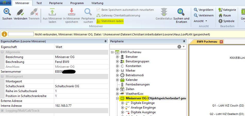

                • Michael Sommer
                  Michael Sommer kommentierte
                  @Christian,
                  danke für die Infos.
                  Das mit dem Statistikknopf gibt es wohl in der 7er-Version noch nicht. Zumindest habe ich keinen Zugriff darauf.
                  Um über FTP zugreifen zu können, finde ich nicht den Befehseintrag dazu. Könnstest Du so gut sein und mir diese mitteilen. Ich weiß es gab einmal hier im Forum eine Liste, wenn ich mich nicht teusche mit den möglichen Befehlen. Die finde ich aber nicht.
                  Gruß Michael

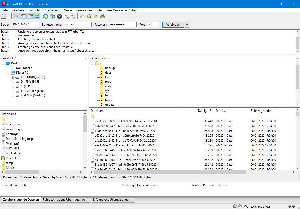

                  #222
                  Michael Sommer
Ansichten: 696
Größe: 122,4 KB
                  Das "Statistik laden" ist am Miniserver-Objekt oben im Menü - aber ACHTUNG - als ich in dem geöffneten Fenster das aktuelle Datum angegeben habe und "Laden", ist unmittelbar der Miniserver abgestürzt
                  Für FTP verwende ich FileZilla. Siehe Screenshots für die Anmeldung und den Ordner.
Ansichten: 624
Größe: 236,5 KB
                  Wenn's zu FTP noch was gibt, sollten wir den S4L-Thread verlassen. Kannst mir auch PM schreiben im Falle.
                  • Michael Sommer
                    @Christian,
                    Mein Denkfehler: Da zur Zeit auf Grund von kleinen Modifikationen meine Config nicht identisch mit der auf dem Miniserver ist, kann ich da den Statistikinhalte nicht aufrufen. So ist es halt, wenn man langsam "Altersseniel " wird.
                    Ich werde morgen das Thema noch einmal angehen, um bei Fragen zu FTP einen eigenen Beitrag aufmachen.
                    Gruß Michael
