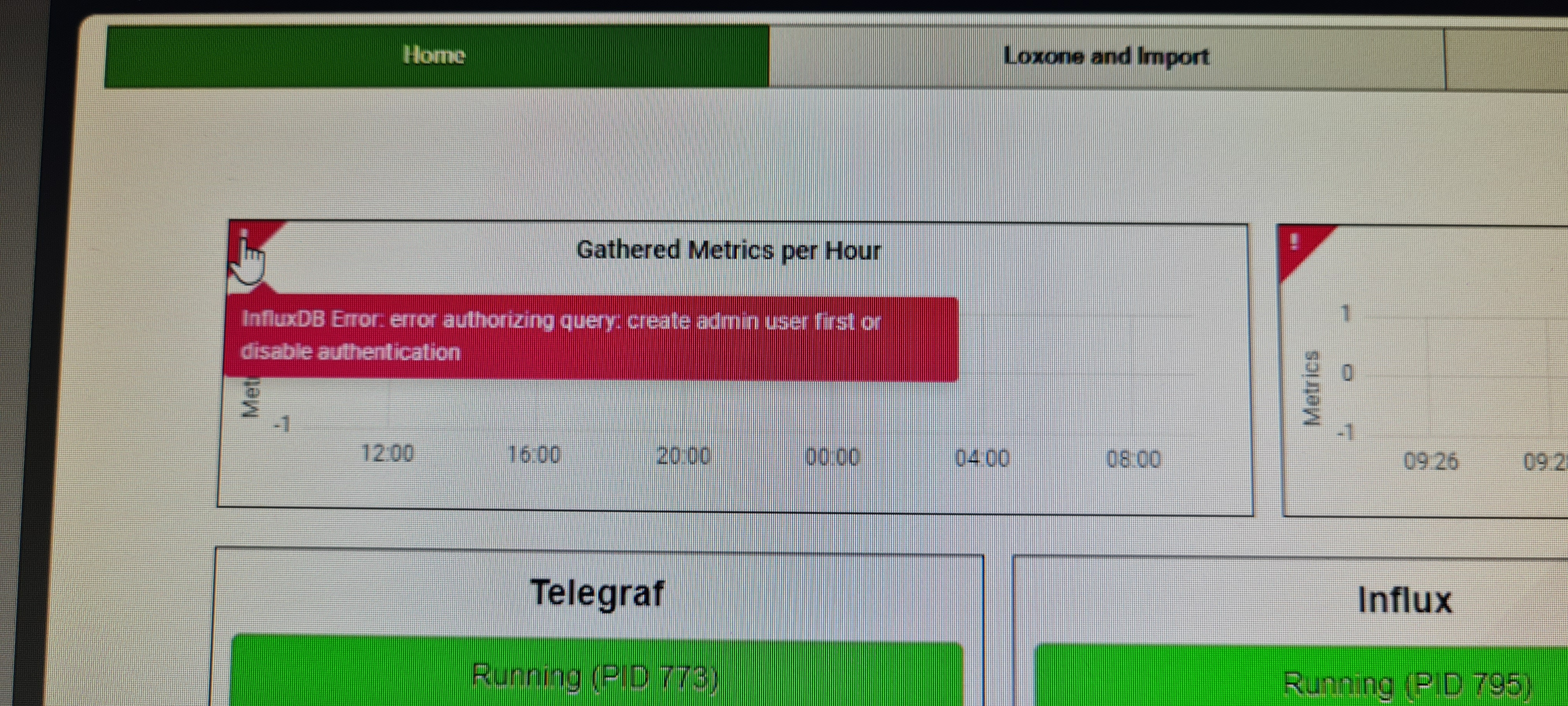

    Hi, nach ca. 1 Monat problemlosem Verlauf habe ich jetzt nach einem LB-Neustart auch diese Meldung bekommen: InfluxDB Error: error authorizing query: create admin user first or disable authentication
    Kann man das ohne Deinstallation und Neuanfang beheben.....
    danke lg David
