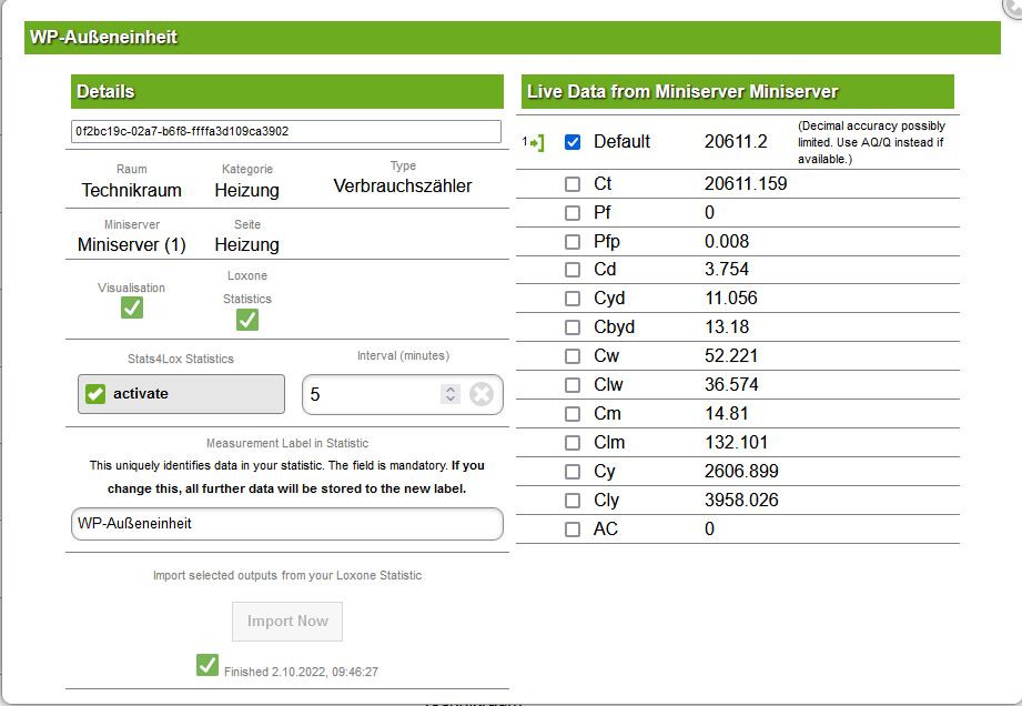

        #409
        Guten Morgen zusammen,
        welche Werte des Verbrauchszählers müssen in die influxDB geschrieben werden?
        Ich würde erst mal nur "Pf" nehmen, da sich alle anderen Werte später über Grafana berechnen/auswerten lassen, oder?
        Aber wie verhält sich das mit dem Abfrageinterval - soll ich hier auf eine Minute runter?
Ansichten: 526
Größe: 120,4 KB
        .:Chris:.
          Kenne diese neuen englischen Abkürzungen noch nicht. Ich erfasse bei mir Zählerstand (hier wohl Ct) und Leistung in kW. Mehr braucht man nicht - den Rest aus dem Baustein kannst Du Dir mit Grafana zusammenbauen.

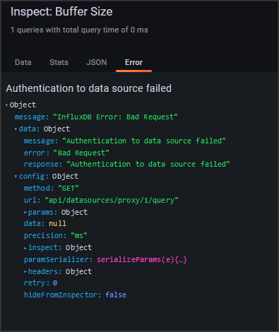

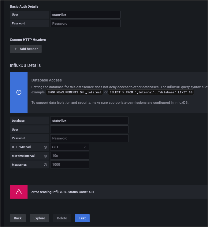

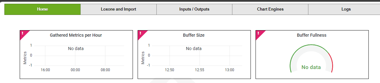

                  #415
                  Grafana - Influx connection issue.
                  Enviroment:
                  RPI4B-4GB
                  Loxberry V2.2.1.2
                  Other Plugins (in order):
                  - MQTT Gateway Version 2.1.0
                  - Zigbee2Mqtt Version 1.4.0
                  finally:
                  - Stats4Lox Version 0.9.7
                  The miniserver connection is succesfully configured. Healthcheck is passed.
                  The stats4lox installer runs without any problem.
                  The Stat4Lox dashboard show the services ok, but on the display i can see "no data".
Name: Snap 2022-10-06 at 02.17.09.png
Ansichten: 529
Größe: 62,7 KB
                  Graphana UI runs, but the default data source can't connect to the influx db:
Name: Snap 2022-10-06 at 02.20.46.png
Ansichten: 417
Größe: 44,5 KB
ID: 359949Klicke auf die Grafik für eine vergrößerte Ansicht
Name: Snap 2022-10-06 at 02.22.39.png
Ansichten: 420
Größe: 26,6 KB
                  Earlier (may with another version of LB) the installer sets (2.2.0e), correctly the data connection. I was try 3 times to install, but the result always same.
                  How i can to make connection between grafana and influx. How i can set the correct autentication details?

                    • 4726
                    #416
                    The authentication of grafana to influx changed with latest Grafana version. Maybe you installed an update of grafana? So you can repair it by yourself: https://www.loxforum.com/forum/proje...027#post353027
                    Or you can install latest master as an update (make a backup of your loxberry first!): https://github.com/mschlenstedt/LoxB...heads/main.zip
