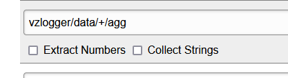

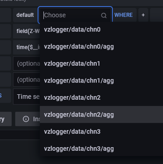

                      ich habe mal testweise die Version 0.9.10.1 installiert und dabei festgestellt das bei MQTT-Daten nun anders in die Datenbank geschieben werden:
Ansichten: 318
Größe: 5,2 KB
Ansichten: 338
Größe: 49,9 KB
                      Mit der vorherigen Version wurden die Datenpunkte .../agg durch das subscribe angelegt.
                      Jetzt der Datenpunkt ohne /agg, dafür aber ein Feld mit agg.
                      Ansich ist das ja übersichtlicher, aber ich müsste nun alle Daten auf den neuen Datenpunkt verschieben -> nicht wirklich abwärtskompatibel...
                      Bin ich hier der einzige mit dem Problem oder habe ich nur andere Einstellungen als vorher?
