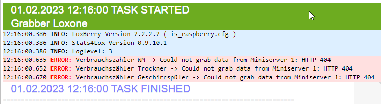

    Hi!
    Ich konnte zwar gestern auf 0.9.10.1 updaten, ganz rund läufts allerdings noch nicht.
    Ich habe vor einigen Tagen auf die neuen "Zähler-Bausteine" umgestellt. Die alten Verbrauchszähler wurden migriert und danach gelöscht.
    Stats4Lox versucht weiterhin die (gelöschten) Verbrauchszähler abzufragen.
    Kann ich das irgendwo löschen?
    Im Tab "Loxone + Import" scheinen die Bausteine ja nicht mehr auf.

      ChrisR kommentierte
      Hast das Problem "Could not grab data from Miniserver 1: HTTP 404" lösen können?
      Bei mir tritt es seit 2 Tagen auf und ich weiß nicht wieso.
    • flump
      flump kommentierte
      Nein konnte ich bisher leider nicht lösen. Wäre aber für einen Tipp dankbar :-)

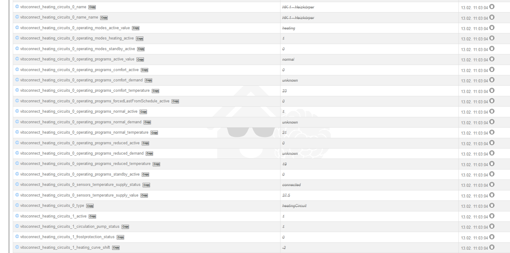

        • 1037
        #530
        LB V2.2.2.2
        Stats4Lox 0.9.10.1
        MQTT 2.1.999
        Im MQTT sehe ich sämtliche Informationen aus dem vitoconect-PlugIn
        Diese Informationen werden mir aber im Stas4Lox beim Import nicht zur Auswahl gegeben, damit ich diese erfassen kann.
        Wo könnte ich hier einen Denk- bzw. Ausführungsfehler haben.
Ansichten: 550
Größe: 150,9 KB
        Gruß HRA

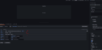

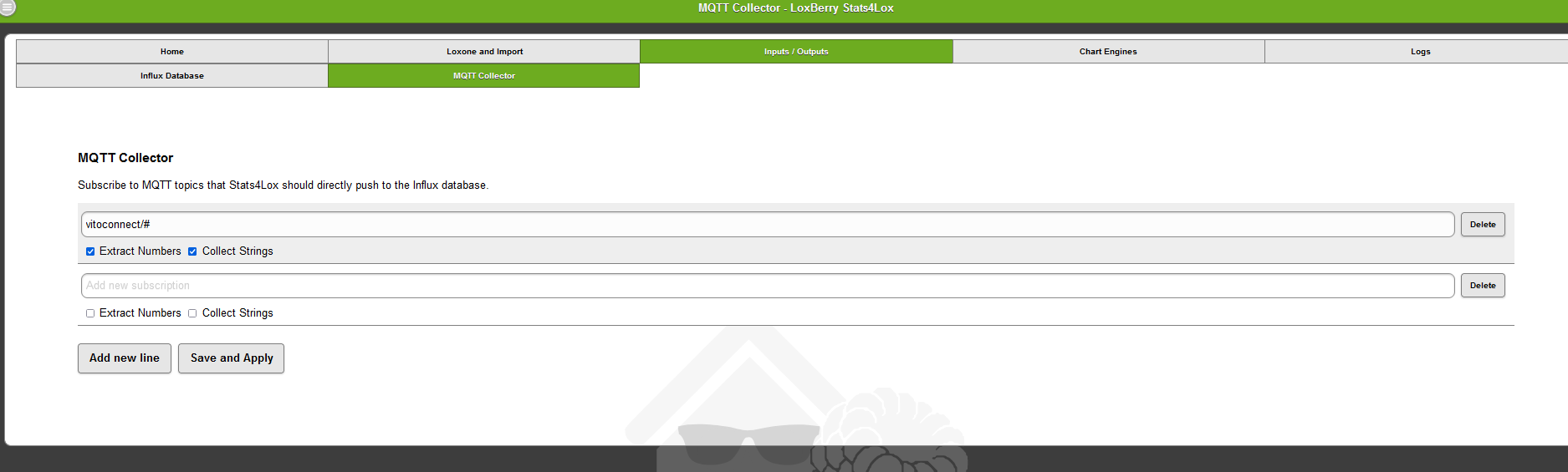

          • 11237
          #531
          Die MQTT Gateway Incoming Overview hat mit S4L überhaupt nichts zu tun.
          Das MQTT Gateway ist ein MQTT Client, der MQTT-Daten an den Miniserver schickt.
          Der MQTT Collector ist ein MQTT Client, der MQTT-Daten in Influx speichert.
          Die beiden Dinge haben nichts miteinander zu tun, sie sind sogar in unterschiedlichen Programmiersprachen. Die einzige Gemeinsamkeit ist der MQTT Server, zu dem sie verbinden und von wo sie die Daten beziehen.
          Wenn du Daten via MQTT Collector an Influx senden willst, bitte entsprechend der Hilfe des MQTT Collectors vorgehen (Wiki).
          • HRA

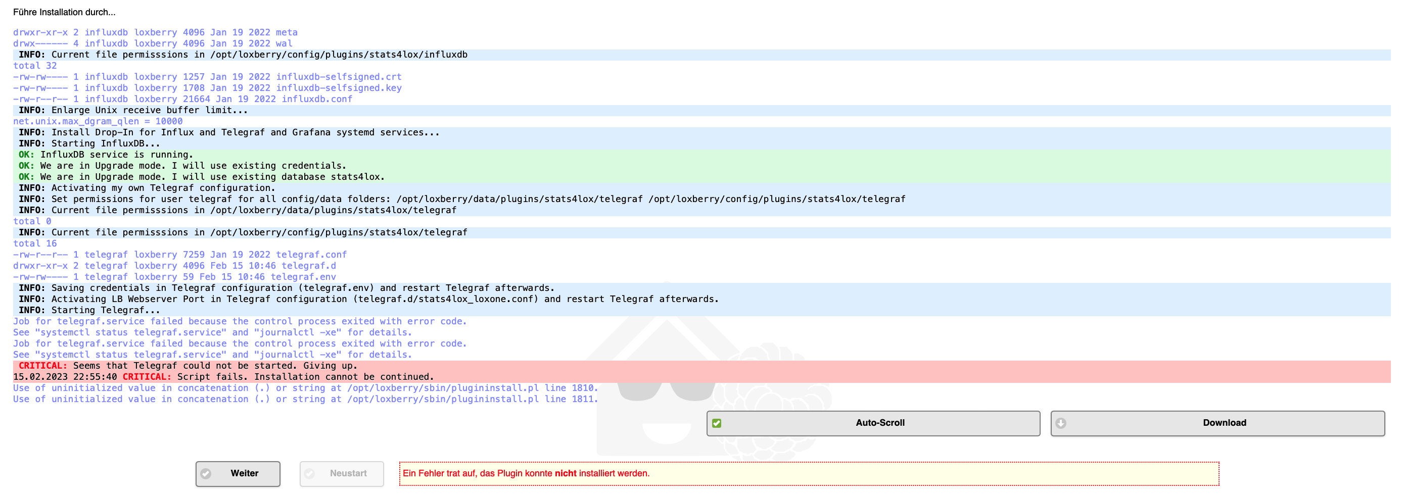

          Nachdem jetzt alles monatelang super funktioniert, ist vor ein paar Tagen wahrscheinlich mein USB Stick der InfluxDB drauf gegangen. Er wird nur noch readonly gemountet & wenn ich versuche, die Daten in Windows zu kopieren werden mir Fehler angezeigt.
          ich hab mir das Troubleshooting hier durchgelesen:
          Kann ich das Image auch auf Windows machen, um meine Daten auf einen neuen Stick zu bekommen?

          Neuen Stick gemacht. Der wird auch erkannt und gemountet. Leider läuft die Installation des Updates nicht. Telegraf startet nicht. Gleiche Fehlermeldung wie mit dem alten Stick.
Name: Bildschirmfoto 2023-02-15 um 22.56.13.png
Ansichten: 438
Größe: 349,9 KB
            • 4734
            #534
            Das Problem hier? https://www.loxforum.com/forum/proje...850#post370850
            Änderung an der Config musst du vor dem Upgrade machen. Dann neuste Version installieren.
            • ChrisR
              ChrisR kommentierte
              Telegraf läuft wieder! Grafana zeigt auch die bestehende InfluxDB wieder an.
              Danke für deine schnelle und zielgerichtet Hilfe

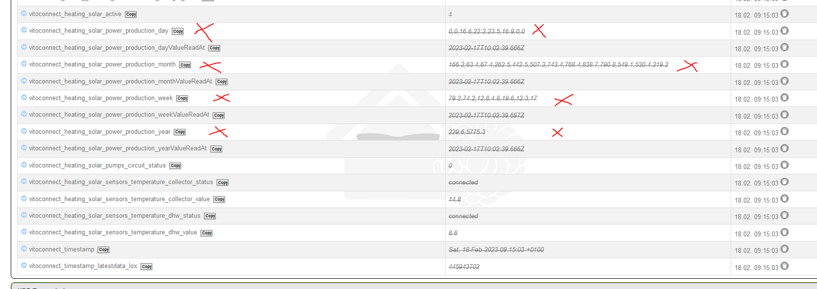

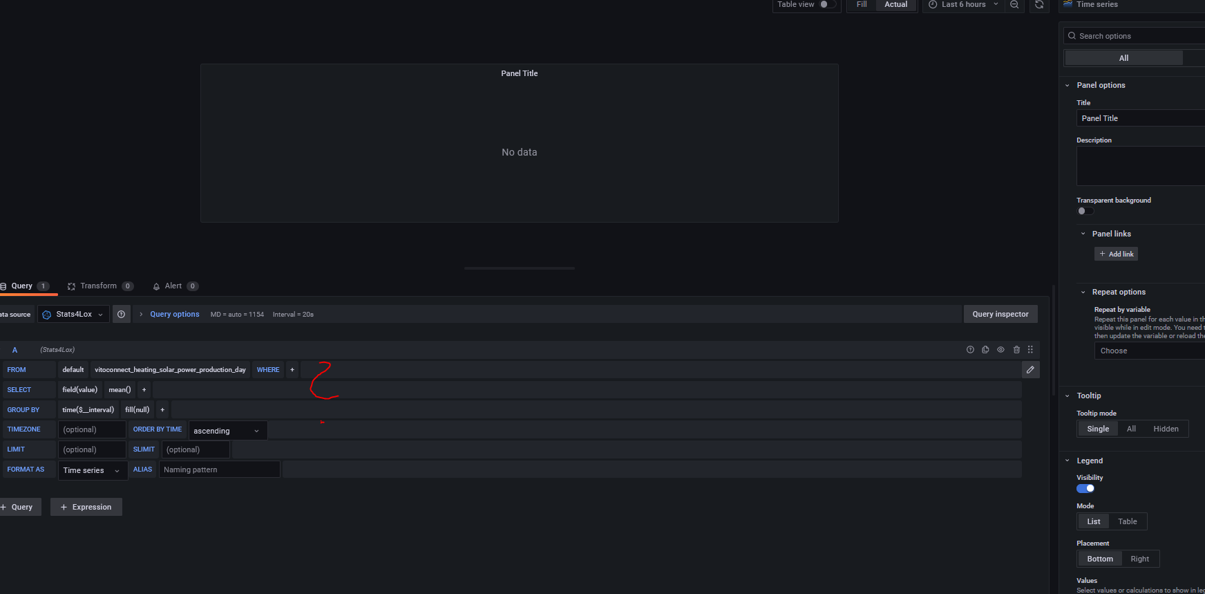

          • HRA
            • 1037
            #535

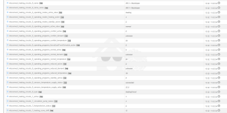

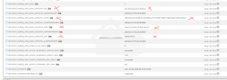

            nachdem ich nun dank dem Hinweis aus Post 532 die Daten im Grafana sehe, versuche ich vergebens die Werte darzustellen.
            Problem ist, daß mehrere Werte als Kommagetrennte Zeichenkette dargestellt werden, ich aber nicht weiß und im Blindflug gesucht habe, wie dafür die Einstellungen im grafana gemacht werden.
            Hat dies jemand bereits, wenn ja dann wäre ich für eine Hilfe dankbar.
            Im screenshot sieht man im mqtt-incomming den AUfbau der Zeichenketten
            Klicke auf die Grafik für eine vergrößerte Ansicht  Name: mqtt incom.png Ansichten: 0 Größe: 121,9 KB ID: 379939 Klicke auf die Grafik für eine vergrößerte Ansicht  Name: collector.png Ansichten: 0 Größe: 42,7 KB ID: 379938 Klicke auf die Grafik für eine vergrößerte Ansicht  Name: graf.png Ansichten: 0 Größe: 81,9 KB ID: 379940
            Gruß HRA

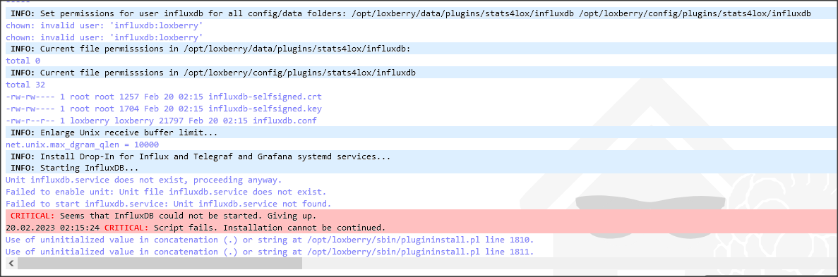

              LB 2.2.2.2 (Under Hyper-v on Intel Xeon)
              MQTT 2.1.999
              I can't isntall S4L. I tried the S4L actual and earlier also (0.9.10.1, 0.9.8, 0.9.7).
              In the insatall log is see:
              "20.02.2023 02:15:17 INFO: Command: APT_LISTCHANGES_FRONTEND=none DEBIAN_FRONTEND=noninteractive /usr/bin/apt-get -q -y --allow-unauthenticated --allow-downgrades --allow-remove-essential --allow-change-held-packages update
              Hit:1 http://security.debian.org/debian-security buster/updates InRelease
              Hit:2 http://ftp.de.debian.org/debian buster InRelease
              Hit:3 http://ftp.agdsn.de/pub/mirrors/raspbian/raspbian buster InRelease
              Hit:4 https://repos.influxdata.com/debian stable InRelease
              Hit:5 https://dl.yarnpkg.com/debian stable InRelease
              Ign:6 https://apt.grafana.com stable InRelease
              Hit:7 http://raspbian.raspberrypi.org/raspbian buster InRelease
              Hit:8 http://ftp.de.debian.org/debian buster-updates InRelease
              Hit:9 https://deb.nodesource.com/node_12.x buster InRelease
              Err:10 https://apt.grafana.com stable Release
              Certificate verification failed: The certificate is NOT trusted. The certificate chain uses expired certificate. Could not handshake: Error in the certificate verification. [IP: 151.101.130.217 443]
              Reading package lists...
              E: The repository 'https://apt.grafana.com stable Release' does not have a Release file.
              Use of uninitialized value in concatenation (.) or string at /opt/loxberry/sbin/plugininstall.pl line 1774.
              20.02.2023 02:15:19 ERROR: APT database could not be refreshed.​"

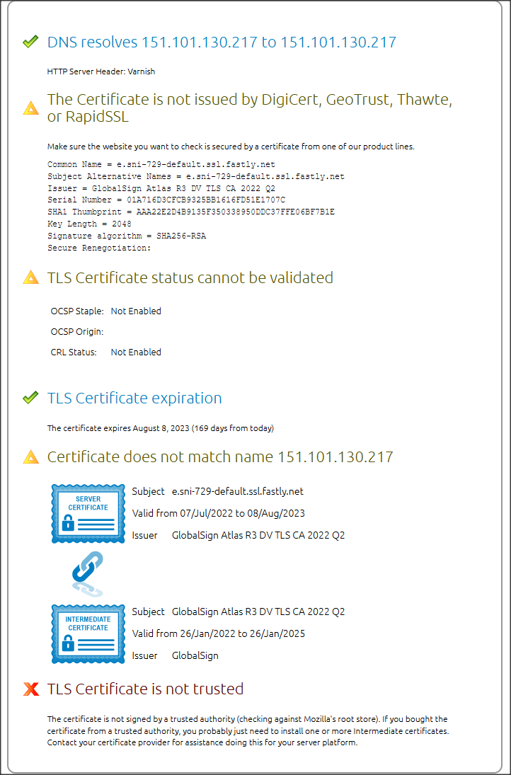

              not allowed
              And really, the host's cert not perfect:
              chck cert
              How I can install the S4L in this situation?
              Regards,
              Gábor
                • 4734
                #537
                Most times this is caused by too old ca-certificates packages of your distribution.
                • HighHome
                  • 13.04.2022
                  • 9
                  #538
                  Today i re-tried; and install did run sucessfully.
                  There are small joys in life.
