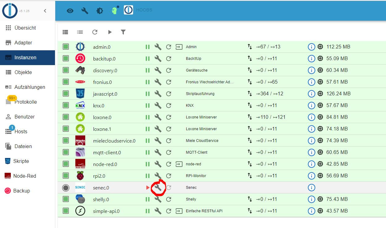

                      Ich hab den IOBroker jetzt irgendwie Installiert bekommen, nun habe ich leider das Problem das es nicht weiter geht da ich den SENECT Adapter nicht drauf bekommen.
                      Wirklich zum verzweifeln. Wäre denn irgendjemand der erfahren ist bereit hier hilfe zu Leisten ? ich bezahle das auch gerne, aber ich möchte mir jetzt nicht noch einen Nacht um die ohren schlagen für NICHTS.
                      Loxone: 1 x Miniserver; 4 x Relay Extension; 1 x Extension; 1 x Dimmer Extension; DMX-, Air-, Tree- , Dali- und Modbus Extension; 2 x 1-Wire Extension
                        • 4323
                        Da brauchst du die "Katze"
                        Klicke auf die Grafik für eine vergrößerte Ansicht  Name: 1.JPG Ansichten: 0 Größe: 227,9 KB ID: 321137

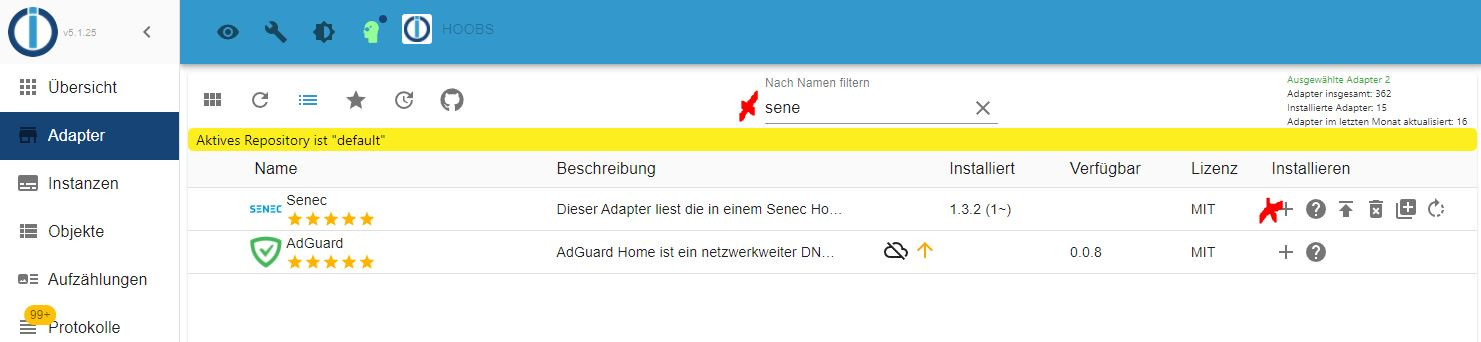

                        Instanz hinzufügen:
                        Klicke auf die Grafik für eine vergrößerte Ansicht  Name: 2.JPG Ansichten: 0 Größe: 82,7 KB ID: 321138

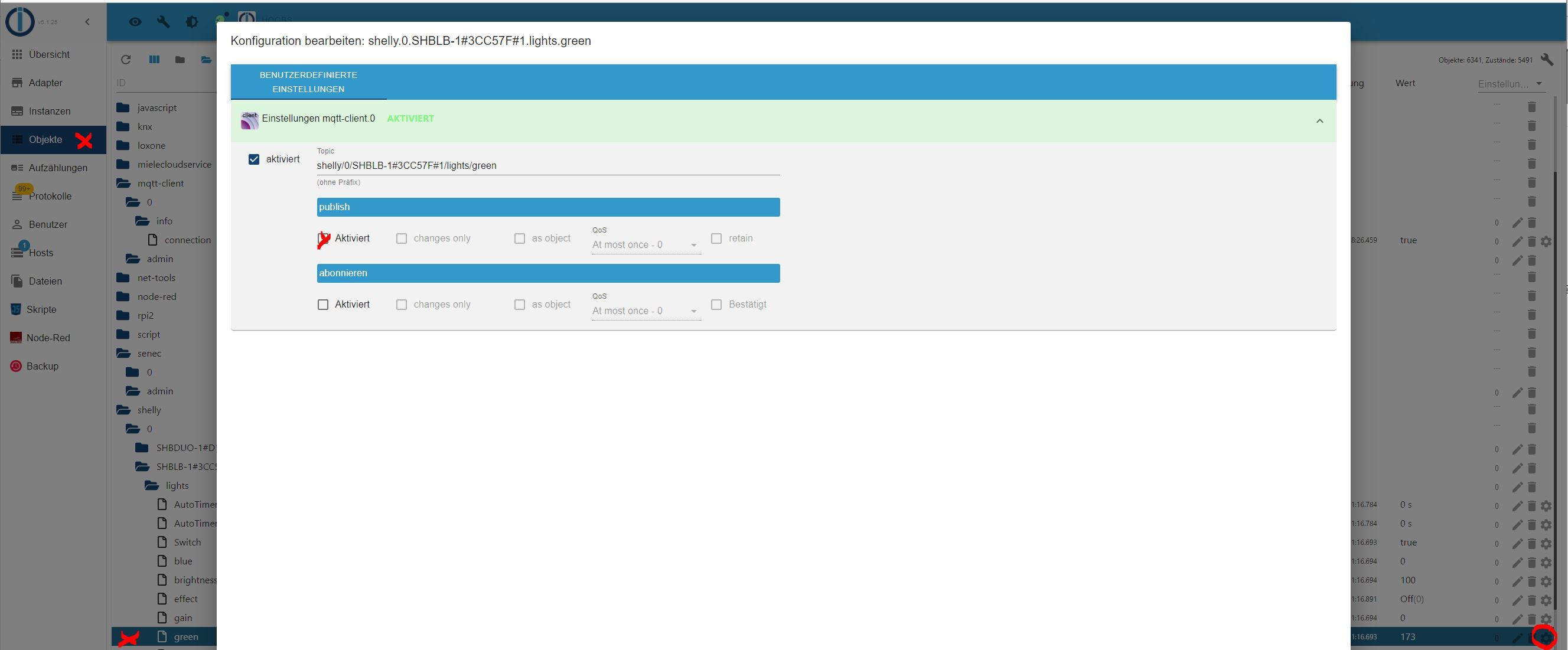

                        Klicke auf die Grafik für eine vergrößerte Ansicht  Name: 3.JPG Ansichten: 0 Größe: 194,3 KB ID: 321139

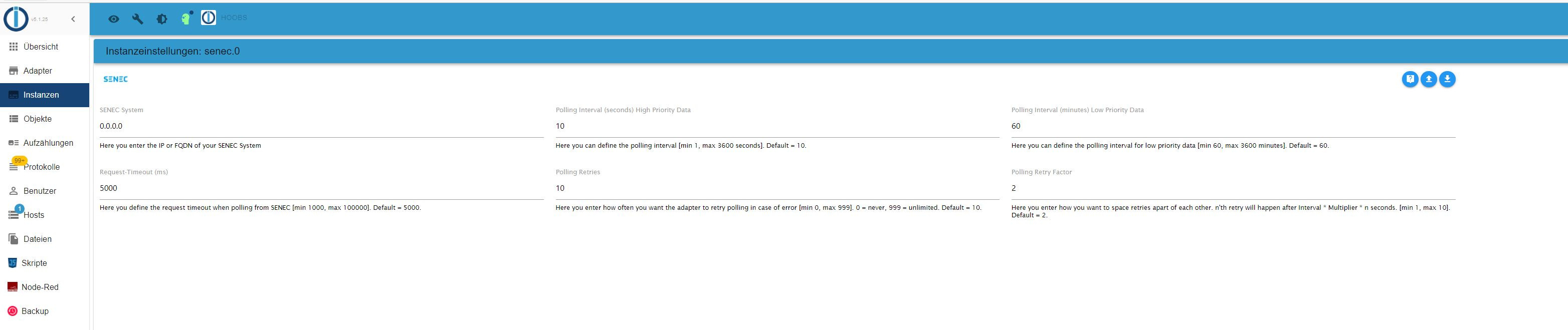

                        Daten ergänzen:
                        Klicke auf die Grafik für eine vergrößerte Ansicht  Name: 4.JPG Ansichten: 0 Größe: 205,1 KB ID: 321140

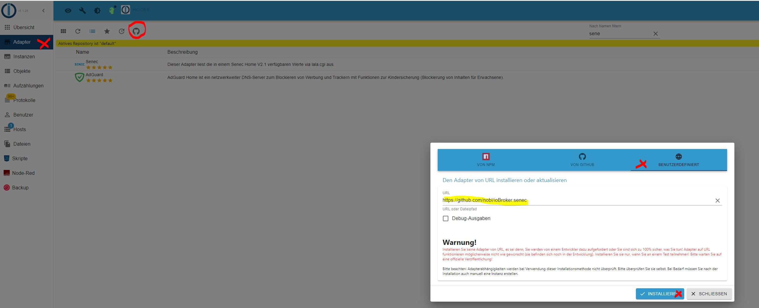

                        MQTT beim gewünschten Objekt aktivieren das du brauchst (natürlich braucht man den Adapter dazu):
                        Klicke auf die Grafik für eine vergrößerte Ansicht  Name: 5.JPG Ansichten: 0 Größe: 247,9 KB ID: 321141
                        Keiner hat gesagt dass es einfach wird und wir haben alle Nächte vorm Rechner verbracht
                        Blockly und Simple API erspar ich dir mal mit MQTT
