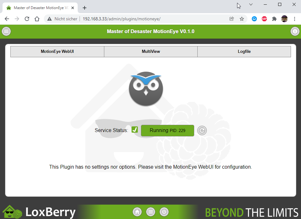

    Hallo Leute,
    es gibt ein neues Plugin für den LoxBerry: Das MotionEye Plugin! Das Plugin stellt dabei die bekannte Software MotionEye auf dem Raspberry zur Verfügung. Nähere Infos auf YouTube: https://www.youtube.com/results?search_query=MotionEye
Name: image2022-1-1_18-13-34.png?version=1&modificationDate=1641057217382&cacheVersion=1&api=v2&width=549&height=400.png
Ansichten: 3254
Größe: 81,8 KB
    MotionEye ist ein Kamera Surveillance System mit Bewegungserkennung und Aufzeichnung der Kamerastreams. Es werden dabei USB-Kameras, die Raspberry-Kamera und auch zahlreiche (alle?) IP-Kameras mit H264 Stream unterstützt.
    Als besonderes "Schmankerl" werden die Videostreams gleich in MJPEG für den Türsteuerungsbaustein umgewandelt! Zudem kann bei Bewegungserkennung eine Webseite getriggert werden - man kann also das Signal innterhalb der LoxoneConfig weiterverarbeiten. Aufzeichnung auf USB-Datenträger und Netzwerk-Shares ist natürlich auch inbegriffen.
    Alle weiteren Infos wie immer im Wiki: https://loxwiki.atlassian.net/wiki/s...tionEye+Plugin
