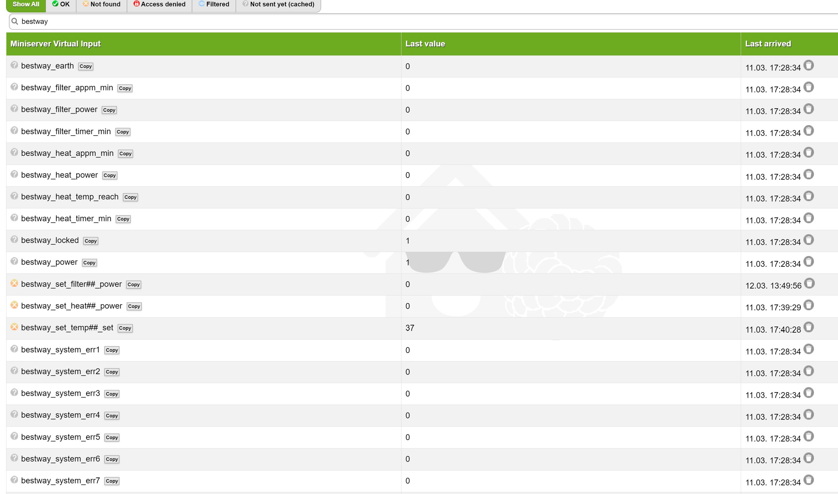

    Tatsächlich nutze ich das Plugin gerade selber nicht mehr, da mein Pool abgebaut auf erneuten Einsatz wartet. Evtl. hat sich was an der Schnittstelle geändert und die aktuelle Temperatur heißt jetzt anders?
    Könntest du mal ein Screenshot von allen MQTT Attribute posten?
    • ThePhantom79
      • 27.10.2015
      • 250
      #32

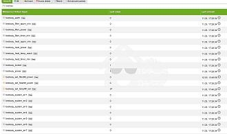

      Hier ... Ich habe gestern den MQTT Gateway neu gestartet - seit dem kommt nichts an, wie man sieht. Kein einziger Wert kommt noch vom Pool an.
      Nur schreibend geht es - das sieht aber auch ein wenig anders aus, als angedacht, oder?
      bestway_set_filter##_power - da sind zwei Hashtags drin ...

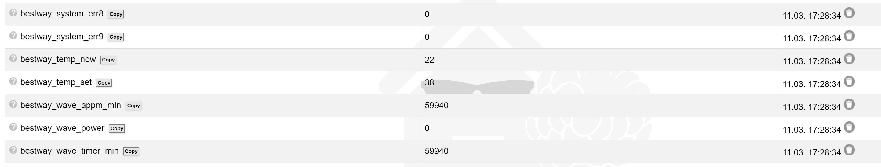

          #34
          Ich habe den loxberry neu gestartet, und jetzt sind wieder einige Bubble grün. ABER - es sind die falschen Werte! Wie im Screenshot vorab (22 Grad) - stimmen sie auch hier wieder nicht. Der Pool zeigt nicht 22 Grad an, der MQTT Wert jedoch schon. Wie kann das sein? Auch Filtern ist zB eingeschaltet - hier wird es als Aus gezeigt.

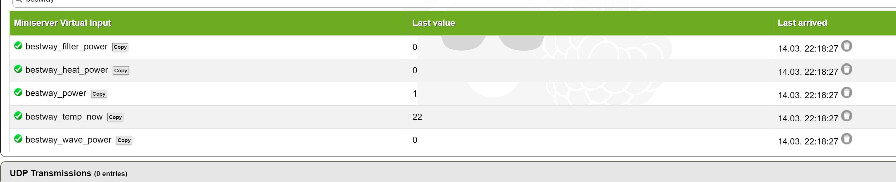

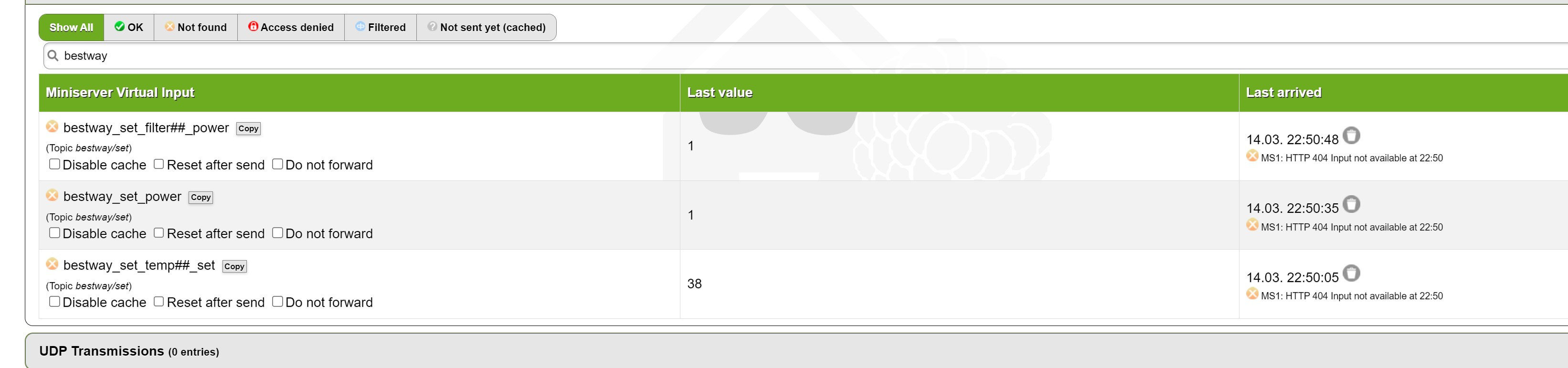

            Update:
            Nach nochmaligem Neu-Start und "Clear Broker Database", werden jetzt nur noch die Attribute angezeigt, die ich von der Loxone aus sende.
            Alle anderen gibts nicht mehr, und kommen auch nicht wieder. Ich habe das Plugin mehrfach neu installiert, MQTT neu gestartet, den ganzen Loxberry neu gestartet ...
