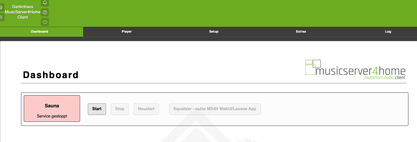

                bin gerade dabei unser Gartenhaus fertigzustellen und in die Sauna kommen zwei Exciter von Visaton (EX 80S).
                Angesteuert sollen diese entweder per separatem MS4H - hier bin ich aber leider mit der Aufstecksoundkarte RPI Hifi AMP HAT kläglich gescheitert - habe dann im Nachgang gesehen, dass hismastersvoice geschrieben hat, dass man primär USB-Soundkarten nutzen soll, da hatte ich aber mein System schon fertig
                Somit habe ich mir gedacht, dass ich mich mit Loxberry und dem MS4H-Plugin versuche, denn einen Loxberry hab ich bereits seit Jahren für andere Dinge problemlos im Einsatz.

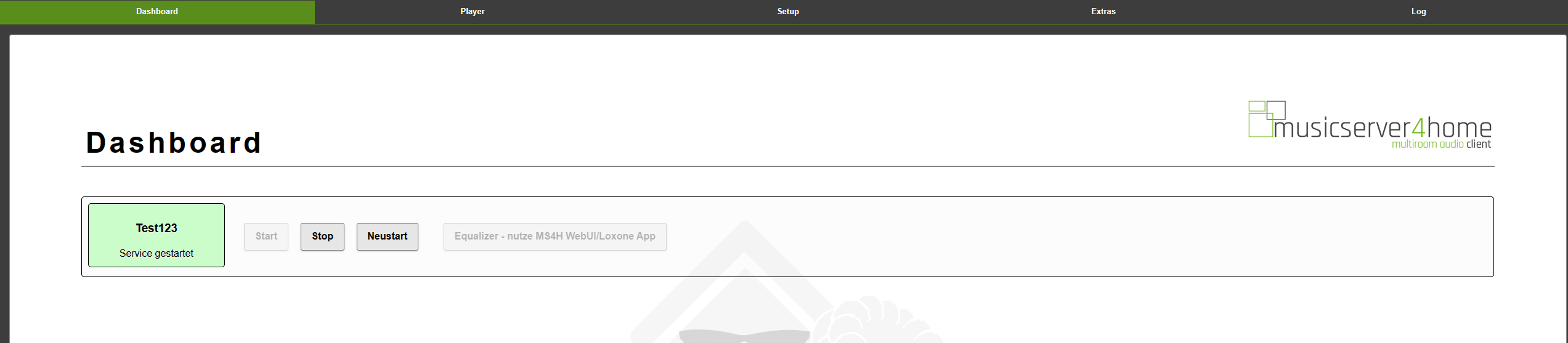

                ABER: Egal, wie ich vorgehe und die Zone dort anlege: Ich erhalte immer die Meldung im Dashboard: Service gestoppt und bin jetzt langsam aber sicher ratlos.
                Vielleicht hat einer von euch eine Idee woran das liegen könnte?
                Haupt-MS4H ist ein Raspberry Pi 4 mit 8 GB RAM, Dietpi und der aktuellsten Version 1.5.5.9
                Besten Dank bereits im Voraus.

                  Der "Server" ist nicht für PI-HATs gebaut, sonst hätte ich das Plugin nicht entwickelten müssen.
                  Da so dieser Fehler zu 99,99% mit flachen Soundkarten-Einstellungen zu tun hat wäre ein Screenshot dieser Einstellungen und die genaue Bezeichnung der verwendeten Amp wichtig.

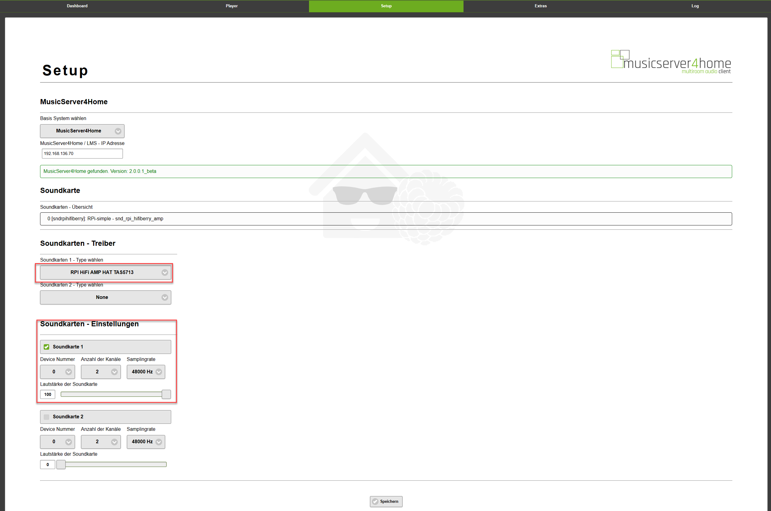

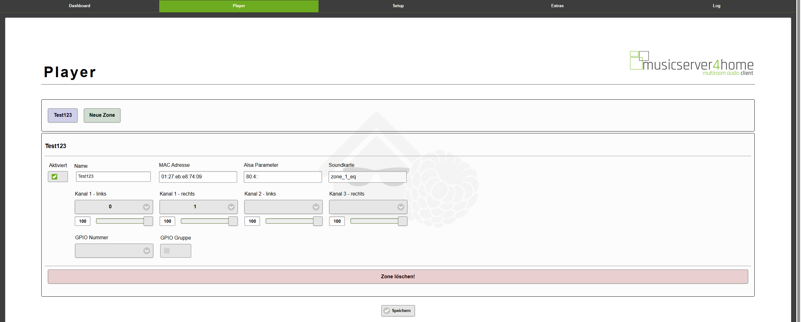

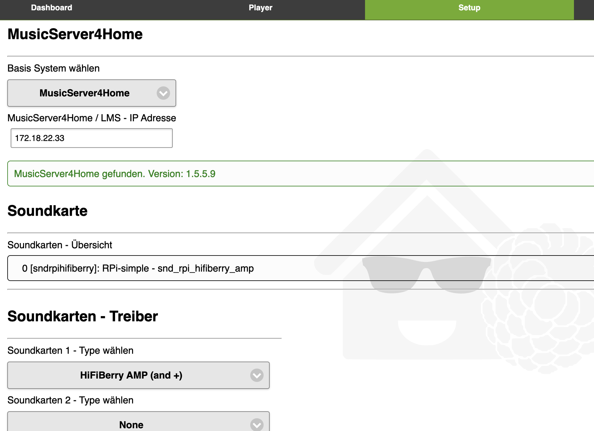

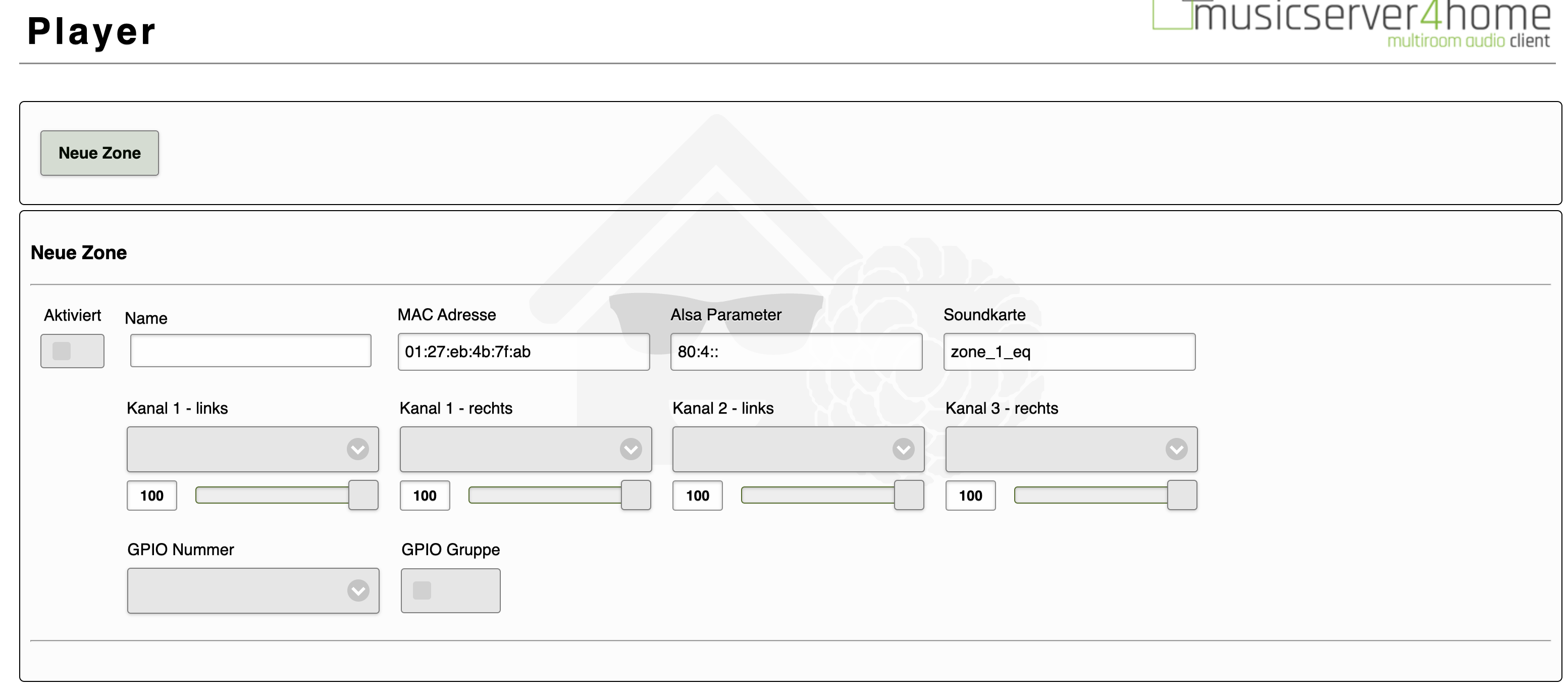

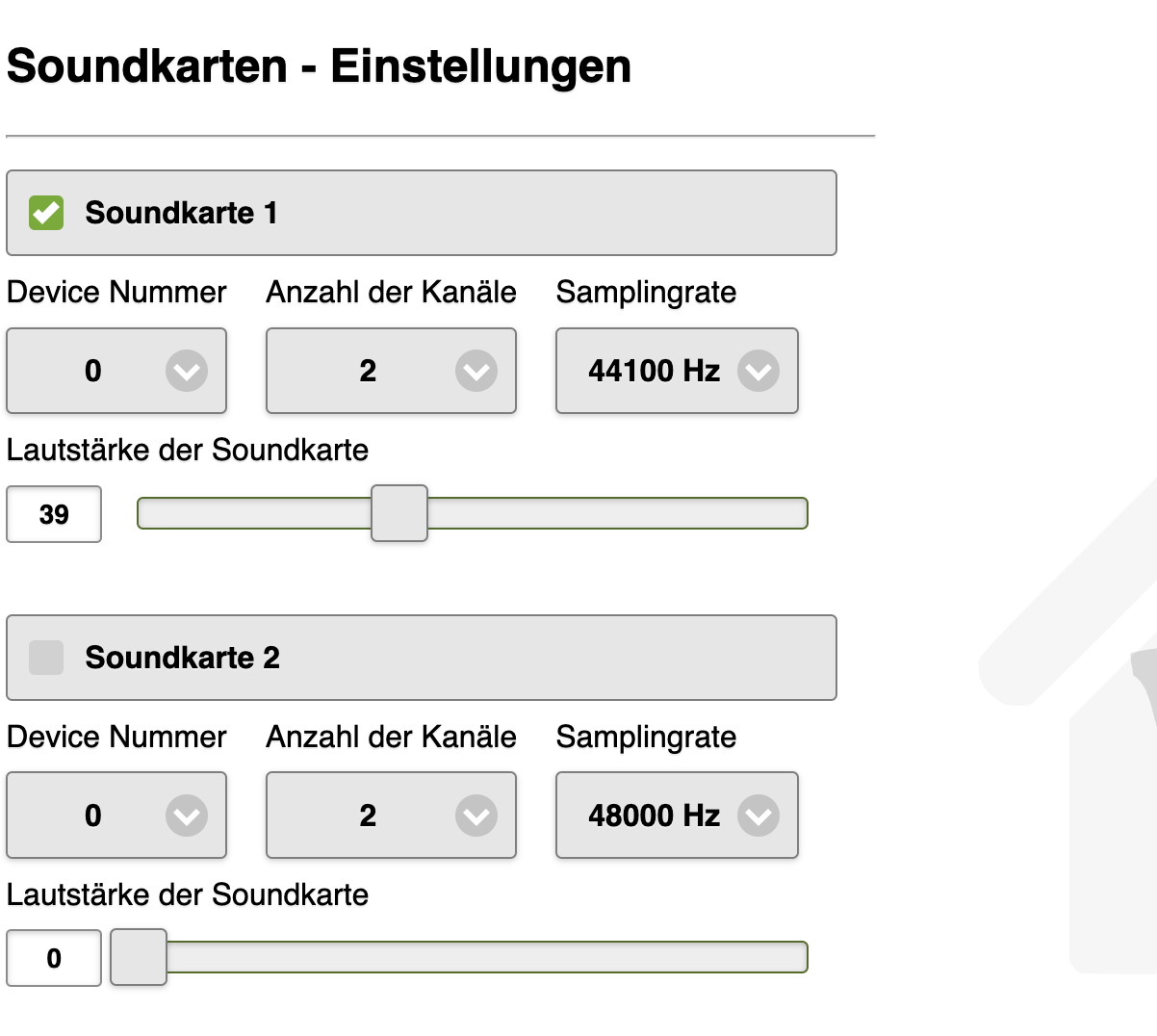

                    hismastersvoice Hätte ich mal vorher im "Handbuch" gelesen, da hatte ich aber den AMP bestellt und das System zusammengeschraubt.
                    Ist ein RPI Hifi Amp HAT TAS5713, habs im Setup mit diesem Treiber versucht und auch mit dem Hifiberry Amp (steht in der Anleitung des RPI drin, dass man den Hifiberry Amp bei Dietpi wählen soll) - will aber beides nicht.
                    Anbei noch die Screenshots vom Setup und dem Player.

                    Nun ist mir klar warum es nicht geht...
                    Beim Client geht aktuell nur Raspbian Lite, ich schreibe in die config des Raspbian, und die gibt es bei DietPi nicht.
                    Nimm also Raspbian und es wird gehen.
                    Ich schau mir das mal an wie ich das wieder gerade biegen kann das es mit DietPi und Raspbian geht.
                    NACHTRAG:
                    Liegt an der 64Bit Version.
                    Werde ich versuchen zu fixen.

                      Wenn man die Squeezelite Bin gegen eine 64Bit austauscht läuft es...

                        hismastersvoice
                        Habe nun den PI neu mit Raspbian aufgesetzt, allerdings wieder als 64bit und es funktioniert aktuell auch nicht - wie Du bereits geschrieben hast.
                        Wo bekomme ich denn die Sqeezelite Bin als 64-bit her? Hab schon etwas gegoogelt, aber bislang nix brauchbares gefunden.
                          • 7318
                          #44
                          Hab dir mal eine Version angehängt mit der 64Bit Bin.
                          Die kannst wie ein Update einspielen.
                          Unter Extras kein Update durchführen!!

                            Moin moin, hab es jetzt nochmals versucht, alles komplett neu aufgesetzt mit der alten Variante des Loxberry, aber dort wird jetzt nur noch unter Extras die Squeezelite 1.9.9.1419 angezeigt und somit funktioniert wohl auch Dein Update zum Plugin nicht.
                            Sollte es denn jetzt mit Dietpi auch funktionieren? Dann würd ich das vielleicht noch mal versuchen.
                              Ja geht auf DietPi mit der 64 Bit auch, aber nur die Version die ich oben angehängt habe.
                            • aexl
                              aexl kommentierte
                              TipTop, damit hat es jetzt reibungslos funktioniert.
                              Jetzt muss ich nur noch Dietpi einpleueln, dass das Onboard-WIFI funktioniert, da will Loxberry irgendwie nicht, aber das wird schon. Plugin funktioniert auf jeden Fall jetzt prima!!!
