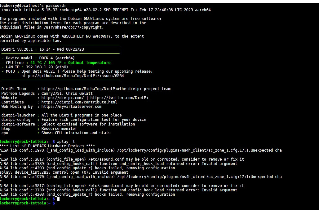

    HI

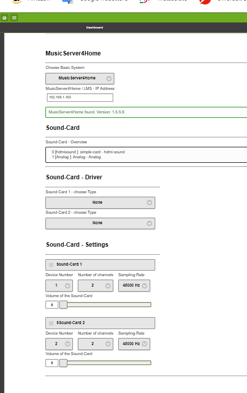

    I would like to use Rock pi 4SE board, but I can't configure the analog output, I tried all the combinations....except the one that works, thanks to your help
    my set-up and what I get with aplay -l​
      • 7318
      #47
      Onboard Soundcards are not supported.

          #51
          ich bekomme meinen Hifiberry AMP2 auf dem Loxberry nicht zum laufen.
          Es sollen zwei Lautsprecher angeschlossen werden, die Mono (zwei Zonen) laufen sollen.
          Ich hab den HIfiberry über das Dietpi-config/Audio Options aktiviert.
          Habt ihr eine Idee was das Problem ist?
          Im Anhang sind ein paar Screenshots.
          Klicke auf die Grafik für eine vergrößerte Ansicht  Name: Bildschirmfoto 2025-01-16 um 14.43.31.png Ansichten: 0 Größe: 94,4 KB ID: 452628
          Klicke auf die Grafik für eine vergrößerte Ansicht  Name: Bildschirmfoto 2025-01-16 um 14.43.47.png Ansichten: 0 Größe: 56,9 KB ID: 452629
          Klicke auf die Grafik für eine vergrößerte Ansicht  Name: Bildschirmfoto 2025-01-16 um 14.43.56.png Ansichten: 0 Größe: 58,1 KB ID: 452630

            Ich habs selber gemerkt. Hab Loxberry 2 installiert mit dem neuesten Plugin. Damit läuft es.
