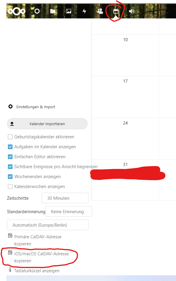

AFAIK syncen IOS Devices seit einiger Zeit/Jahre ihre Kalender und Kontakte nur via HTTPS (auch self signed möglich)
(Habe Nextcloud in ner VM (Proxmox) laufen und die IOS Devices syncen damit Kalender und Kontakte, für das syncen vom Reminders/Erinnerungen ist sogar ein TRUSTED Certificate nötig weil die Reminders/Erinnerungen App von Apple kürzlich neu programmiert wurde und diese App intern höhere Sicherheitsanforderungen stellt)
