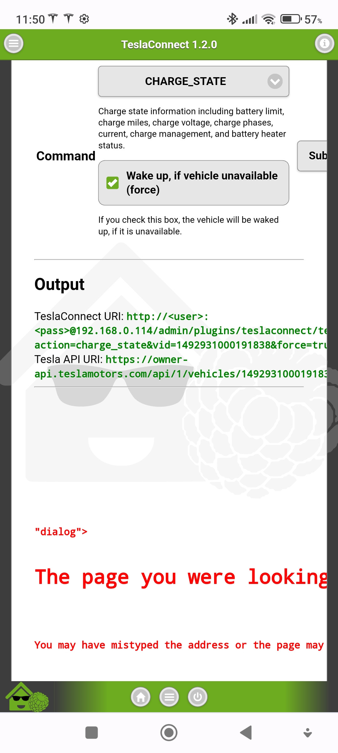

        #63
        Bei mir auch : Klicke auf die Grafik für eine vergrößerte Ansicht

          #64
          https://owner-api.teslamotors.com/ap...D/vehicle_data liefert alle daten erfolgreich.

            #65
            Hallo zusammen
            es sieht so aus, als ob Tesla was an der API geändert hat. Aktuell funktionieren folgende Abfragen nicht mehr:
            • CHARGE_STATE
            • CLIMATE_STATE
            • DRIVE_STATE
            Die Daten aus den Abfragen können aber auch über VEHICLE_DATA abgerufen werden.
            Bisher finde ich noch keine Infos zu den API-Änderungen. Wenn ich mehr weiss, werde ich das Plugin anpassen.

                #67
                Hallo zusammen
                ich habe ein neues Release erstellt.
                Die folgenden API-Abfragen werden jetzt automatisch auf VEHICLE_DATA umgeleitet:

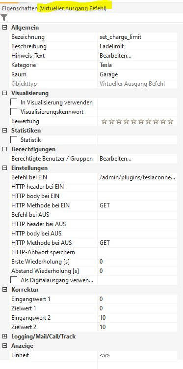

                  Hallo in die Runde!
                  Ich wollte mal Fragen, ob jemand einen Ansatz hat, den Befehl:"charge_limit", also das Ladelimit mit einem Slider in Loxone zu verändern. Wenn ich den Befehl richtig interpretiere, muss ich ja das Ladelimit bei <VALUE> eintragen...
                  /admin/plugins/teslaconnect/tesla_command.php?action=set_charge_limit&vid=0000 00000&percent=<VALUE>
                  Hat jemand eine Idee, wie ich den Wert „dynamisch“ in der Loxone App gestalten könnte?

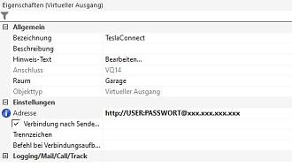

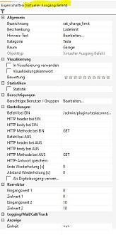

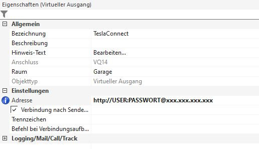

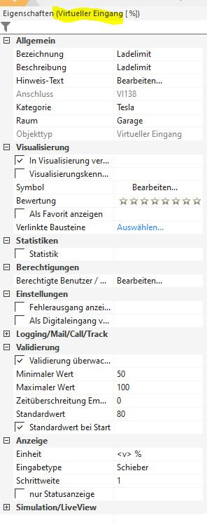

                    #72
                    Hallo reneschwimmbutz,
                    bei mir funktioniert es wie in den Screenshots abgebildet.

                    • reneschwimmbutz
                      • 18.03.2016
                      • 149
                      #73
                      mno
                      Vielen Dank! Das hat geklappt!
