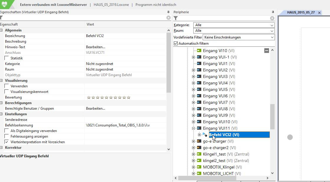

    Haqbe jetzt im MS nen freien UDP Port angelegt 7050
    Und nen UDP Port Befehl mit folgender Befehlserkennung:
    \0021:Delivery_Total_OBIS_2.8.0:\i\v
    im UDP Monitor sehe ich auch dass der Loxberry auf den Port sendet und auch die Daten die ich da sehe sind plausibel
    Aber ich erhalte auf dem konfiturierten UDP Befehl keinen Wert - das steht immer "0,000"

      Wie wäre es mit Screenshots?
      Am besten mal von den Einstellungen des VI und von dem UPD Monitor wo man den Befehl erkennen kann.

        Hier aus dem UDP Monitor:
        Loxone Miniserver;12:47:17.873;Eingang VUI11:7050 (192.168.1.84);0021:Last_Update:2022-03-04 12:47:15; 0021:Last_UpdateLoxEpoche:415630035; 0021:Consumption_Total_OBIS_1.8.0:9751.422; 0021:Consumption_Tarif1_OBIS_1.8.1:; 0021:Consumption_Tarif2_OBIS_1.8.2:; 0021:Consumption_Tarif3_OBIS_1.8.3:; 0021:Consumption_Tarif4_OBIS_1.8.4:; 0021:Consumption_Tarif5_OBIS_1.8.5:; 0021:Consumption_Tarif6_OBIS_1.8.6:; 0021:Consumption_Tarif7_OBIS_1.8.7:; 0021:Consumption_Tarif8_OBIS_1.8.8:; 0021:Consumption_Tarif9_OBIS_1.8.9:; 0021:Consumption_CalculatedPower_OBIS_1.99.0:0.0000; 0021:Consumption_Power_OBIS_1.7.0:; 0021:Consumption_Power_L1_OBIS_21.7.0:; 0021:Consumption_Power_L2_OBIS_41.7.0:; 0021:Consumption_Power_L3_OBIS_61.7.0:; 0021:Delivery_Total_OBIS_2.8.0:19280.8167; 0021:Delivery_Tarif1_OBIS_2.8.1:; 0021:Delivery_Tarif2_OBIS_2.8.2:; 0021:Delivery_Tarif3_OBIS_2.8.3:; 0021:Delivery_Tarif4_OBIS_2.8.4:; 0021:Delivery_Tarif5_OBIS_2.8.5:; 0021:Delivery_Tarif6_OBIS_2.8.6:; 0021:Delivery_Tarif7_OBIS_2.8.7:; 0021:Delivery_Tarif8_OBIS_2.8.8:; 0021:Delivery_Tarif9_OBIS_2.8.9:; 0021:Delivery_CalculatedPower_OBIS_2.99.0:11.1951; 0021:Delivery_Power_OBIS_2.7.0:; 0021:Total_Power_OBIS_15.7.0:; 0021:Total_Power_OBIS_16.7.0:; 30,30,32,31,3A,4C,61,73,74,5F,55,70,64,61,74,65,3A,32,30,32,32,2D,30,33,2D,30,34,20,31,32,3A,34,37,3A,31,35,3B,20,30,30,32,31,3A,4C,61,73,74,5F,55,70,64,61,74,65,4C,6F,78,45,70,6F,63,68,65,3A,34,31,35,36,33,30,30,33,35,3B,20,30,30,32,31,3A,43,6F,6E,73,75,6D,70,74,69,6F,6E,5F,54,6F,74,61,6C,5F,4F,42,49,53,5F,31,2E,38,2E,30,3A,39,37,35,31,2E,34,32,32,3B,20,30,30,32,31,3A,43,6F,6E,73,75,6D,70,74,69,6F,6E,5F,54,61,72,69,66,31,5F,4F,42,49,53,5F,31,2E,38,2E,31,3A,3B,20,30,30,32,31,3A,43,6F,6E,73,75,6D,70,74,69,6F,6E,5F,54,61,72,69,66,32,5F,4F,42,49,53,5F,31,2E,38,2E,32,3A,3B,20,30,30,32,31,3A,43,6F,6E,73,75,6D,70,74,69,6F,6E,5F,54,61,72,69,66,33,5F,4F,42,49,53,5F,31,2E,38,2E,33,3A,3B,20,30,30,32,31,3A,43,6F,6E,73,75,6D,70,74,69,6F,6E,5F,54,61,72,69,66,34,5F,4F,42,49,53,5F,31,2E,38,2E,34,3A,3B,20,30,30,32,31,3A,43,6F,6E,73,75,6D,70,74,69,6F,6E,5F,54,61,72,69,66,35,5F,4F,42,49,53,5F,31,2E,38,2E,35,3A,3B,20,30,30,32,31,3A,43,6F,6E,73,75,6D,70,74,69,6F,6E,5F,54,61,72,69,66,36,5F,4F,42,49,53,5F,31,2E,38,2E,36,3A,3B,20,30,30,32,31,3A,43,6F,6E,73,75,6D,70,74,69,6F,6E,5F,54,61,72,69,66,37,5F,4F,42,49,53,5F,31,2E,38,2E,37,3A,3B,20,30,30,32,31,3A,43,6F,6E,73,75,6D,70,74,69,6F,6E,5F,54,61,72,69,66,38,5F,4F,42,49,53,5F,31,2E,38,2E,38,3A,3B,20,30,30,32,31,3A,43,6F,6E,73,75,6D,70,74,69,6F,6E,5F,54,61,72,69,66,39,5F,4F,42,49,53,5F,31,2E,38,2E,39,3A,3B,20,30,30,32,31,3A,43,6F,6E,73,75,6D,70,74,69,6F,6E,5F,43,61,6C,63,75,6C,61,74,65,64,50,6F,77,65,72,5F,4F,42,49,53,5F,31,2E,39,39,2E,30,3A,30,2E,30,30,30,30,3B,20,30,30,32,31,3A,43,6F,6E,73,75,6D,70,74,69,6F,6E,5F,50,6F,77,65,72,5F,4F,42,49,53,5F,31,2E,37,2E,30,3A,3B,20,30,30,32,31,3A,43,6F,6E,73,75,6D,70,74,69,6F,6E,5F,50,6F,77,65,72,5F,4C,31,5F,4F,42,49,53,5F,32,31,2E,37,2E,30,3A,3B,20,30,30,32,31,3A,43,6F,6E,73,75,6D,70,74,69,6F,6E,5F,50,6F,77,65,72,5F,4C,32,5F,4F,42,49,53,5F,34,31,2E,37,2E,30,3A,3B,20,30,30,32,31,3A,43,6F,6E,73,75,6D,70,74,69,6F,6E,5F,50,6F,77,65,72,5F,4C,33,5F,4F,42,49,53,5F,36,31,2E,37,2E,30,3A,3B,20,30,30,32,31,3A,44,65,6C,69,76,65,72,79,5F,54,6F,74,61,6C,5F,4F,42,49,53,5F,32,2E,38,2E,30,3A,31,39,32,38,30,2E,38,31,36,37,3B,20,30,30,32,31,3A,44,65,6C,69,76,65,72,79,5F,54,61,72,69,66,31,5F,4F,42,49,53,5F,32,2E,38,2E,31,3A,3B,20,30,30,32,31,3A,44,65,6C,69,76,65,72,79,5F,54,61,72,69,66,32,5F,4F,42,49,53,5F,32,2E,38,2E,32,3A,3B,20,30,30,32,31,3A,44,65,6C,69,76,65,72,79,5F,54,61,72,69,66,33,5F,4F,42,49,53,5F,32,2E,38,2E,33,3A,3B,20,30,30,32,31,3A,44,65,6C,69,76,65,72,79,5F,54,61,72,69,66,34,5F,4F,42,49,53,5F,32,2E,38,2E,34,3A,3B,20,30,30,32,31,3A,44,65,6C,69,76,65,72,79,5F,54,61,72,69,66,35,5F,4F,42,49,53,5F,32,2E,38,2E,35,3A,3B,20,30,30,32,31,3A,44,65,6C,69,76,65,72,79,5F,54,61,72,69,66,36,5F,4F,42,49,53,5F,32,2E,38,2E,36,3A,3B,20,30,30,32,31,3A,44,65,6C,69,76,65,72,79,5F,54,61,72,69,66,37,5F,4F,42,49,53,5F,32,2E,38,2E,37,3A,3B,20,30,30,32,31,3A,44,65,6C,69,76,65,72,79,5F,54,61,72,69,66,38,5F,4F,42,49,53,5F,32,2E,38,2E,38,3A,3B,20,30,30,32,31,3A,44,65,6C,69,76,65,72,79,5F,54,61,72,69,66,39,5F,4F,42,49,53,5F,32,2E,38,2E,39,3A,3B,20,30,30,32,31,3A,44,65,6C,69,76,65,72,79,5F,43,61,6C,63,75,6C,61,74,65,64,50,6F,77,65,72,5F,4F,42,49,53,5F,32,2E,39,39,2E,30,3A,31,31,2E,31,39,35,31,3B,20,30,30,32,31,3A,44,65,6C,69,76,65,72,79,5F,50,6F,77,65,72,5F,4F,42,49,53,5F,32,2E,37,2E,30,3A,3B,20,30,30,32,31,3A,54,6F,74,61,6C,5F,50,6F,77,65,72,5F,4F,42,49,53,5F,31,35,2E,37,2E,30,3A,3B,20,30,30,32,31,3A,54,6F,74,61,6C,5F,50,6F,77,65,72,5F,4F,42,49,53,5F,31,36,2E,37,2E,30,3A,3B,20;
        Anbei noch der Screenshot
Ansichten: 168
Größe: 143,3 KB

          Hallo zusammen
          hat hier evtl jemand eine Idee was hier nicht funktioniert ?
          Ich hab das jetzt schon gefühlt mit allen Varianten probiert die mir eingefallen sind ...
          • gtrdriver
            • 08.05.2016
            • 282
            Problem behoben ...
