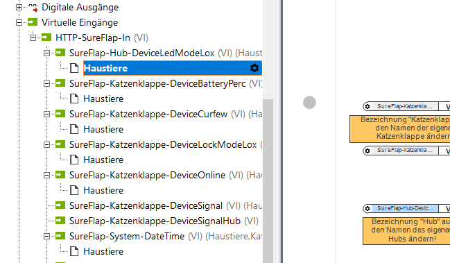

                          hallo, vorab tut es mir Leid wenn ich nicht alles richtig formuliere, ich bin Anfänger auf diesem Gebiet und schon mal vielen Dank für eure Geduld die ihr mit mir habt.
                          Ich habe alles so gemacht wie es in der Anleitung des Plugins steht, es geht aber nicht.
                          Ich verstehe das nicht:
                          Bezeichung der virtuellen Eingänge werden mit folgenden Parametern übergeben:
                          viname=[...] -> Anfang der Eingangsbezeichnung
                          viseparator=[...] -> optional - Trennzeichen (Standard "-")
                          viparam=[...] -> optional - nur diese Parameter übertragen (Semikolon getrenne Liste)
                          Der entsprechende Parameter wird automatisch angefügt.
                          Ich habe zB. bei einem virtuellen Eingang als Bezeichnung: SureFlap-KatzenTuer-DeviceOnline , dass scheint aber falsch zu sein
                          Kann mir bitte jemand ein Beispiel schicken oder eine Vorlage der VI Eingänge?

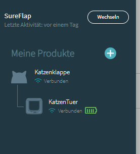

                          • Steirerboy
                            Steirerboy kommentierte
                            Schau in der Sure Petcare Webseite unter Haushalt > Produkte welchen Namen du vergeben hast. Genau diesen Namen musst dann beim Eingang einsetzten. z.B habe ich die Klappe Keller-WC benennt, dann heißt der Eingang auch SureFlap-Keller-WC-DeviceOnline

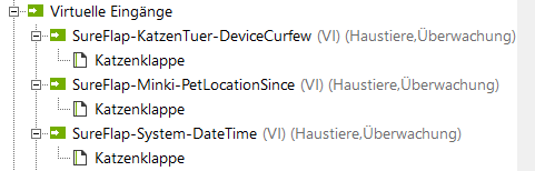

                          #44
                          Danke für die rasche Antwort. Aber genau so habe ich es gemacht! In der Anleitung sind die virtueller Eingang in einem virtuellem EingangKlicke auf die Grafik für eine vergrößerte Ansicht
Name: Screenshot (605).png
Ansichten: 86
Größe: 38,2 KB
                          Wie geht das? Liegt es an dem? ich bekomm das nicht hin, bei mir sieht das so aus!
Name: Screenshot (607).png
Ansichten: 45
Größe: 12,1 KB
                          Sie sind nicht in dem übergeordnetem HTTP-SureFlap-In Befehl!
                          • Martin SCH
                            • 23.02.2019
                            • 34
                            #45
                            Mein Haushalt heißt SureFlap und sieht so aus:

                            • Steirerboy
                              Probiere mal folgendes:
                              SureFlap-KatzenTuer-DeviceSignalHub
                              SureFlap-KatzenTuer-DeviceLockModeLox
                              SureFlap-Minki-PetLocationLox
