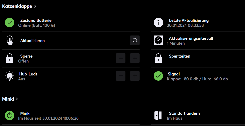

        Ein Problem habe ich noch, ich kann nicht aktualisieren manuell nicht und mit der eingestellten Intervall geht es auch nicht.

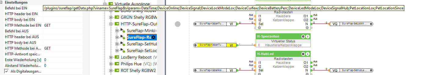

        • dkieslinger
          • 29.01.2021
          • 93
          #49

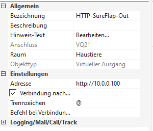

          Bitte prüfen ob in dem virtuellen Ausgang in deiner Config die richtige IP deines loxberry hinterlegt ist. Falls das nicht hilft stell bitte eine Screenshot von dem Ausgang bereit.
          Schau auch mal ob die Eingänge alle korrekt bezeichnet sind. Und somit auch geändert werden. In dem Screenshot oben steht das zuletzt um 8 Uhr aktualisiert wurde, aber deine Katze ist seit 18 Uhr im Haus.

            Hallo, die IP Adresse passt. Hier die Screenshots, danke schon mal

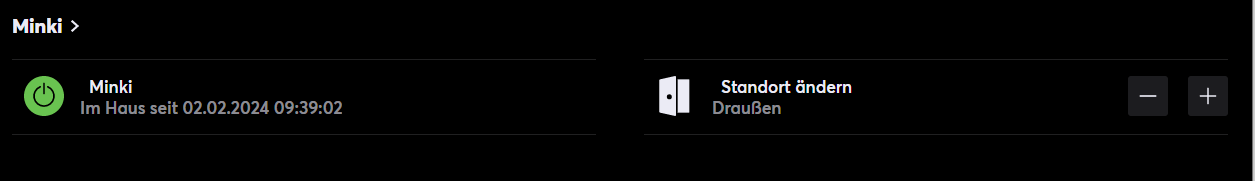

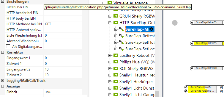

                  Hallo, was mir noch aufgefallen ist, wenn meine Minki rein/raus geht dann ändert sich bei Standort ändern Draußen/Drinnen aber beim Status Minki ändert sich nur die Zeit und nicht das Im Haus seit/Draußen seit! Wie kann ich das ändern?

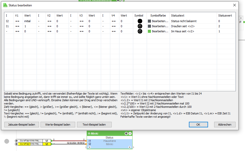

                  • Martin SCH
                    • 23.02.2019
                    • 34
                    #54

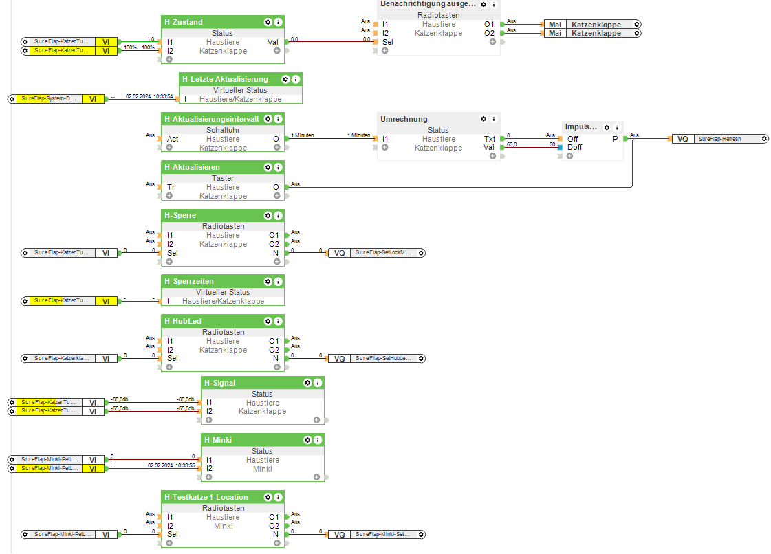

                    Mein H-Minki Status Baustein sieht so aus:

                    • dkieslinger
                      • 29.01.2021
                      • 93
                      #55
                      Änder mal den Status auf drin und mach noch einen Screenshot aus der liveview.

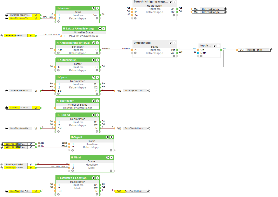

Name: Screenshot (619).png

                        • dkieslinger
                          • 29.01.2021
                          • 93
                          #57
                          Der Status des virtuellen Eingang an I1 des Statusbausteins scheint sich nicht zu ändern. Eventuell hat der einen Schreibfehler. Du kannst aber auch den Eingang des Radiotasters als I1 verwenden, der scheint ja zu stimmen.
                          Ist der obere Eingang auch ...PetLocationLox oder ohne Lox? Denn der ohne Lox wird durch die Aktualisierung nicht getrigger -> viparam= enthält nur den mit Lox
                          Zuletzt geändert von dkieslinger; 02.02.2024, 12:20.
                          • Martin SCH
                            • 23.02.2019
                            • 34
                            #58
                            Danke, scheint mal zu funktionieren, ich werde es weiter beobachten.

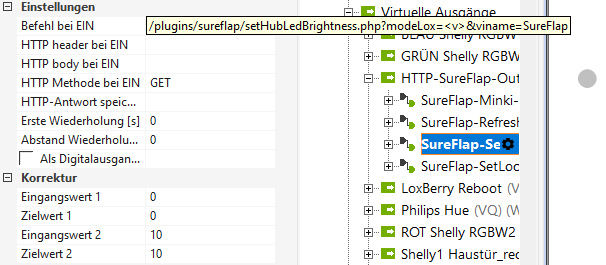

                              #59

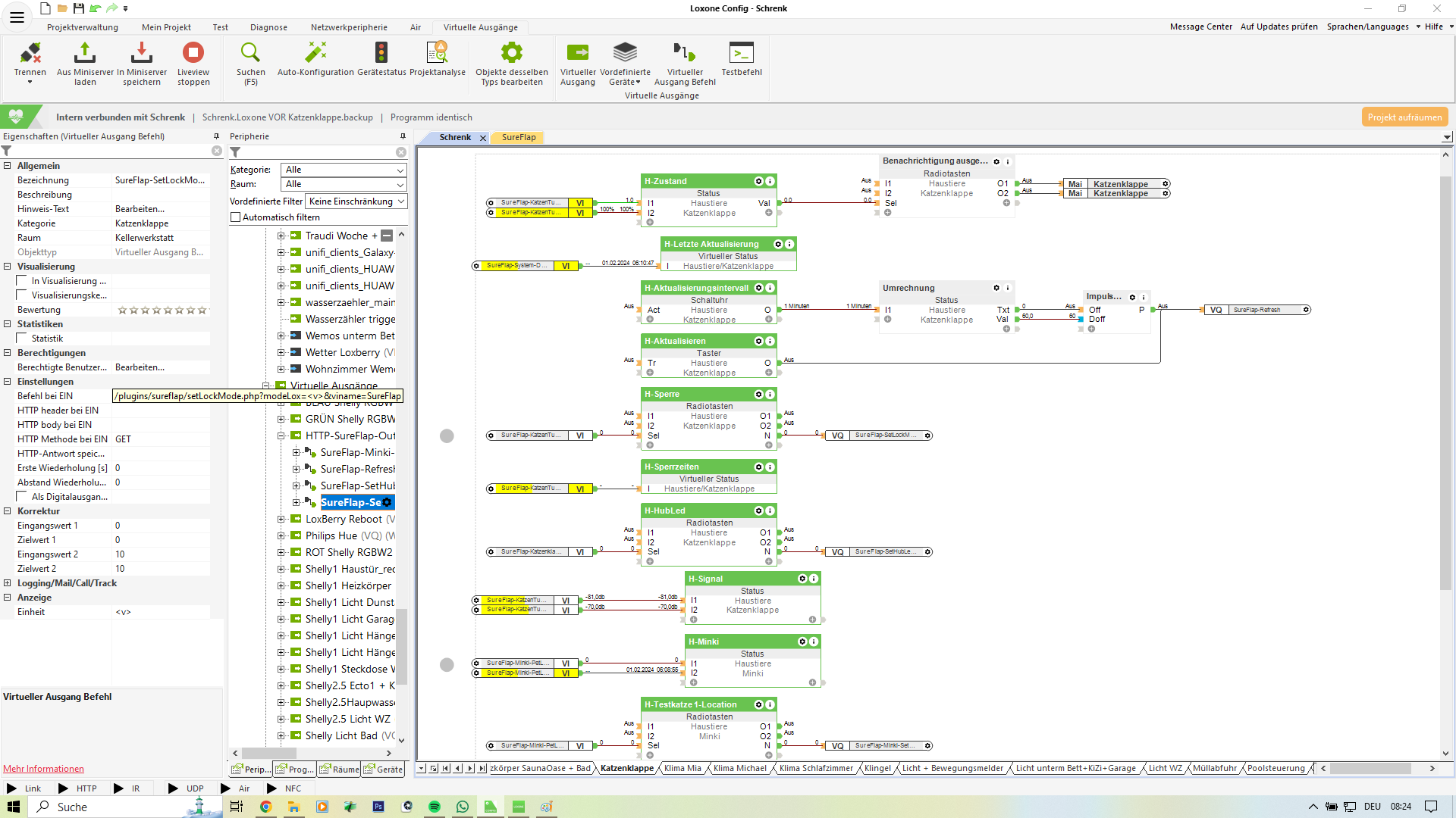

                              Hallo, ich mal wieder! Ich habe seit kurzem das Problem das der DeviceLedModeLox Wert außerhalb des Wertebereichs ist?
                              Hat wer eine Idee dazu? Danke
Name: Screenshot (621).png
Ansichten: 43
Größe: 13,3 KB
                              • dkieslinger
                                • 29.01.2021
                                • 93
                                #60
                                Welchen Wert hat er denn laut getData.php?
                                Und welchen Wertebereich hast du im virtuellen Eingang eingestellt?
