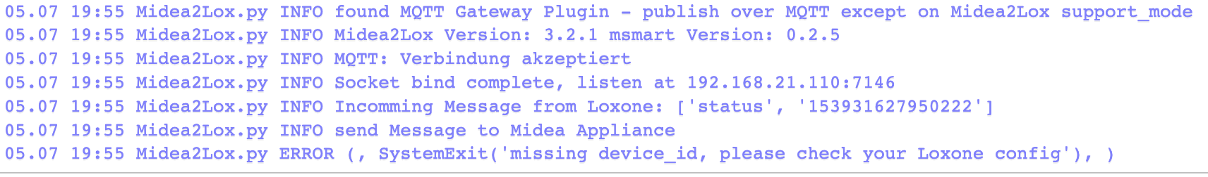

    Ich habe das Plugin installiert und konfiguriert und die Geräteerkennung funktioniert (ich nutze den SK-103 Stick und habe die Beispielkonfig übernommen). Das Plugin meldet über MQTT auch den erfolgreichen Start
    Das Problem: Wenn ich nun einen Befehl von Loxone zum Plugin sende steht im Log:
    a)
    25.09 11:43 Midea2Lox.py INFO Incomming Message from Loxone: ['power.False', 'tone.False', '23', 'ac.operational_mode_enum.auto', 'ac.fan_speed_enum.Auto', 'ac.swing_mode_enum.Off', 'eco.False', 'turbo.False', '1234567890']
    25.09 11:43 Midea2Lox.py INFO send Message to Midea Appliance
    25.09 11:43 Midea2Lox.py ERROR (, SystemExit('missing device_id, please check your Loxone config'), )
    b)
    25.09 11:43 Midea2Lox.py INFO Incomming Message from Loxone: ['status']
    Wo in der LoxConfig muss ich beim Absetzen des Befehls die Device ID noch angeben? Die steht doch im virtuellen Ausgang Befehl und kommt auch im Plugin an?

    Hi Marc, Midea2Lox geht von einer 14 stelligen Device-ID aus. Wie viele Stellen hat denie Device ID? (gefundene Geräte) Gruß pezo

      ich habe leider eine 15-stellig ID und leider kommt dann auch die o.g Fehlermeldung. Gibt es dazu bereits eine Lösung. Ich hatte einfach mal die erste und letzte Ziffer rausgelassen, aber das hat nichts gebracht. Vielen Dank im Voraus!

        ich habe das gleiche Problem. Ich nutze einen EU-OSK103. Das Plugin liest alles sauber aus. Die Beispielprogrammierung habe ich auch übernommen und wenn ich den Status teste, bekomme ich den Fehler. Meine ID ist auch 15-stellig.
        Logfile im Anhang.

          ich habe das Plugin für mich so angepasst, dass eine ID mit 15 Stellen funktioniert.
          Ich stelle es gerne zur Verfügung, aber ohne Gewähr, dass es funktioniert.
          Bei Interesse meldet euch gerne.

          ich lade mal meine Version hier hoch.
          Verwendung natürlich auf eigene Gefahr, da ich das auch nur per Zufall gefunden habe. Ich habe die Anzahl der ID von 14 auf 15 geändert.
          Vielleicht kann das ja jemand im Plugin als Release hinterlegen, so dass beide längen der ID funktionieren.
          Im Anhang meine Version als Version mit "a" als Zusatz.

            Hallo, hab ich nicht mitbekommen diesen Thread, sorry
            Sollte nun mit dem letzen Release funktionieren. Es werden IDs zwischen 10 und 20 Stellen akzeptiert.
