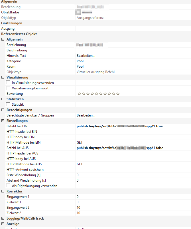

    ich habe alles soweit einstellen und auslesen können. Leider scheitere ich gerade daran werte zu senden. Egal was ich einstelle..es ändert keine Werte.
    Versuche die Wunschtemperatur / Pumpe Ein/Aus und den Modus smart/warm/cool zu verändern.
    Danke für eure Hilfe

            und hier der Virtuelle Ausgangsbefehl in der Loxone

              • 4739
              Und das ist ein UDP Ausgang? Siehst du das Topic hinter publish dann in der Incoming Overview des MQTT Widgets? Auf den ersten Blick sieht alles richtig aus…

                Ja das ist ein UDP Ausgang der auch bereits für die WLAN Steckdosen Funktioniert
                Habe auch gerade den UDP Monitor in der Loxone Config mit dem Income bei MQTT verglichen...da passt alles
                Zuletzt geändert von Dopa0710; 26.06.2023, 20:34.
                Ok, muss ich mir anschauen ob da noch ein Fehler drin steckt. Glaub ich aber eigentlich nicht… Wäre das MQTT Gateway direkt aus dem TinyTuya Paket. Das stammt aber auch von mir… Du könntest noch einmal probieren direkt per HTTP API die Werte zu setzen: https://github.com/jasonacox/tinytuy.../master/server

              Ich probiere noch etwas weiter, am TinyTuya API Server kann ich die Daten ja manuell verändern und die WP übernimmt das.
                Also ich habe es jetzt noch einmal getestet. Ich kann problemlos per MQTT neue Werte setzen. Kann Dir leider nicht sagen warum es bei Dir nicht funktioniert... :-( Alternative ist per HTTP API Call auf den HTTP-Server. Das geht ja auch von Loxone aus.

              Servus! Vielen Dank für den Test . ich habe es über HTTP zum laufen gebracht.
              Danke für deine Hilfe

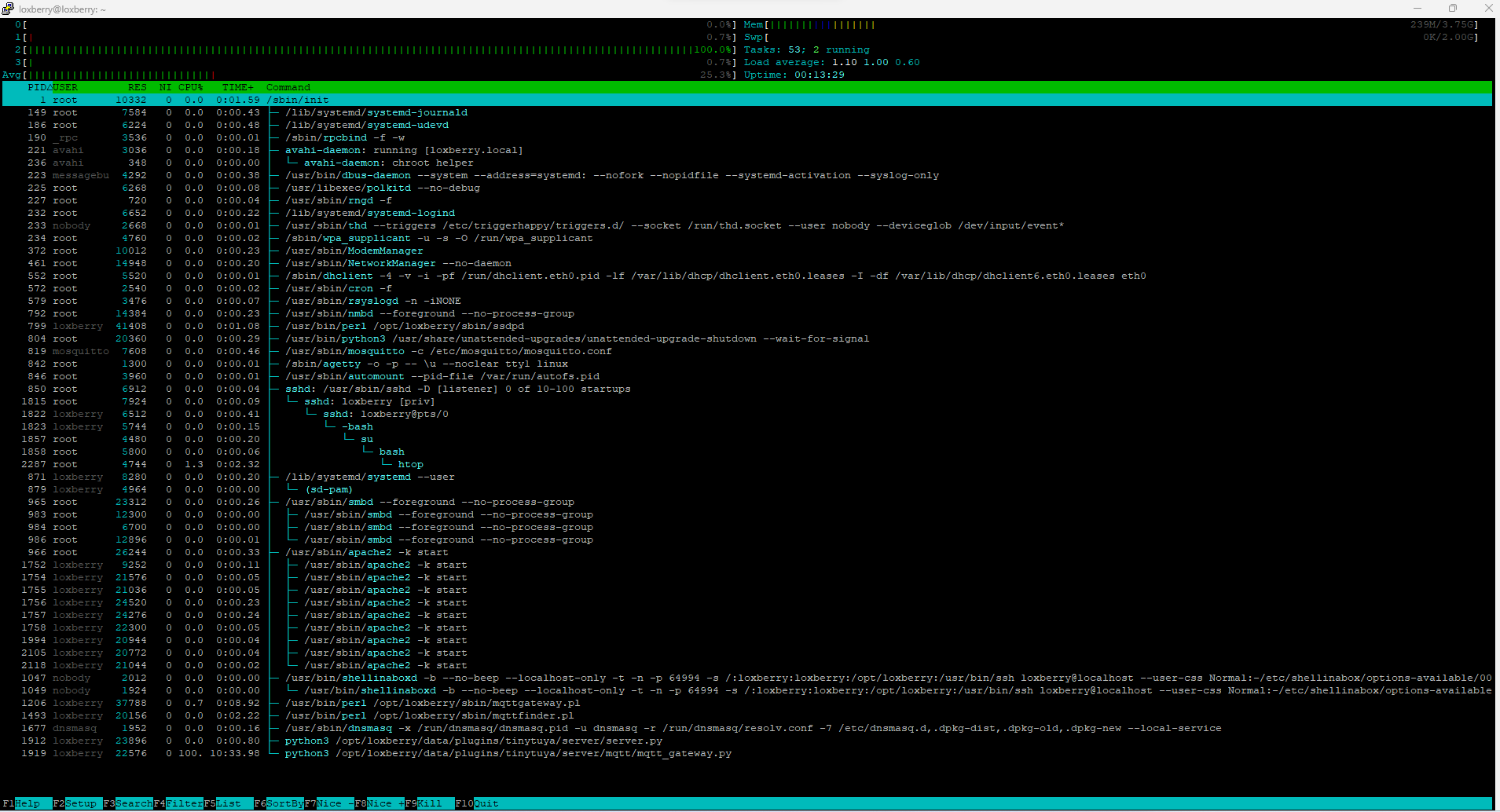

                    Hat sonst noch jemand Probleme, dass der MQTT-Gateway 100% der CPU benötigt?
                    Sobald ich die Bridge stoppe, ist der Prozess weg und es wird kaum CPU benötigt, Bridge gestartet und innerhalb von ein paar Cyclen sind wir auf 100%.
                    (Pollingtime ist derzeit auf 5 eingestellt)

                      • 4739
                      Kille mal das Gateway und starte es auf der Konsole manuell mit dem Parameter -d Dann mal schauen was es ausgibt wenn die CPU wieder auf 100% steigt.

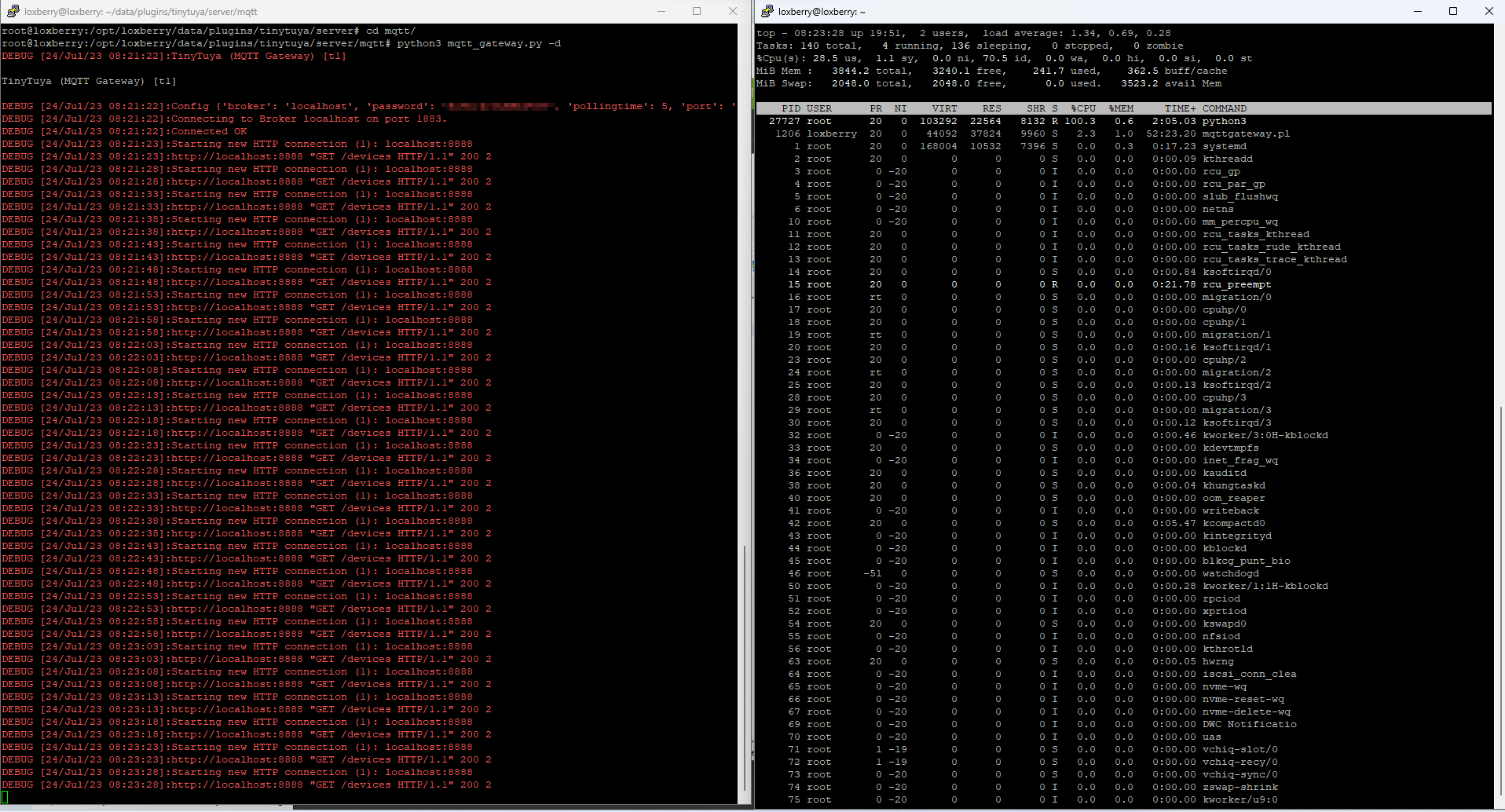

                      • Smidi
                        • 06.04.2022
                        • 19
                        #29
                        Also die CPU ist dann wieder auf 100%, aber ich seh im Debug nur das Polling alle 5 Sekunden.
                        Klicke auf die Grafik für eine vergrößerte Ansicht  Name: Screenshot 2023-07-24 082334.png Ansichten: 0 Größe: 312,6 KB ID: 397788
                        Sobald ich das Gateway wieder beende, ist auch die CPU-Last wieder weg.
