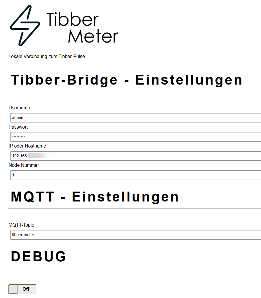

    Ich habe mich von challo in diesem Beitrag zu dem Plugin hinreisen lassen....
    Das Plugin liest die Zählerwerte eines Tibber-Pulse lokal aus und gibt diese an MQTT zur weiteren Verarbeitung weiter.
    Download und Erklärung gibt es im Wiki -> LINK

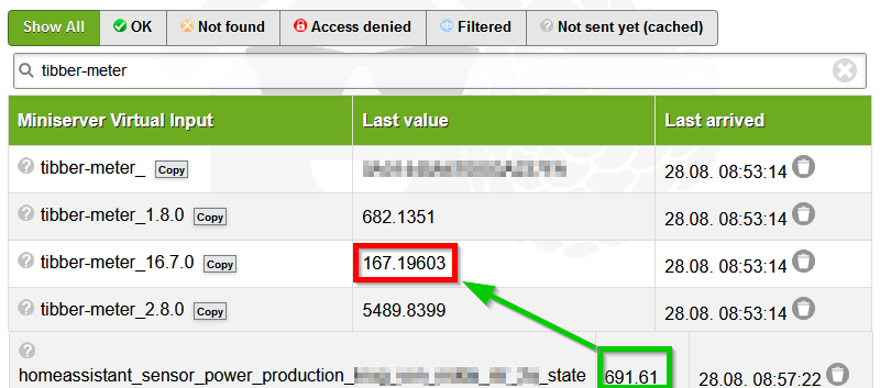

                  Es scheint so, als ob der Leistungswert bei mir falsch decodiert wird. Ich sehe zwar leichte Schwankungen im Signal die inetwa mit der tatsächlichen Leistung korellieren, aber der Wert weichtstark von der Tibber-App (und auch der HomeAssistant-Integration) ab.

                  Hat das bis jetzt schonmal jmd beobachtet?

                    Mein Problem mit den falschen Werten konnte ich noch nicht lösen. Allerdings ist mir aufgefallen, dass der Wert nachts korrekt ist und nur "tagsüber", also wenn ich (über einen gewissen Grenzwert) ins Netz einspeise, der falsche Wert ausgelesen wird.
                    Man kann es hier anhand der Logs beim Wechsel von Einspeisung zu Bezug eigentlich ganz gut erkennen:
                    *** INFO: 2023-09-06 17:42:40 *** "
                    1-0:96.50.1*255 - DZG 00
                    1-0:1.8.0*255 - 715.8779 kWh
                    1-0:2.8.0*255 - 5707.4469 kWh
                    1-0:16.7.0*255 - 167.4331 kW"​                    <<== ?!?!?!? WTF ?!?!?

                    Tagsüber ähneln die Werte den 167.xx kW aus Abschnitt 1 von 17:42:40, korellieren aber irgendwie mit der Einspeisung, d.h. werden größer (in den Nachkommastellen), wenn mehr Einspeisung und werden kleiner bei weniger Einspeisung. Wobei hier auch das Vorzeichen falsch ist, da Einspeisung eigentlich negative Werte sind (wie im 2. Abschnitt). Sinkt die Einspeisung unter einen gewissen Leistungswert wie im 2. Abschnitt von 17:42:44​ (-0.32319 kW), dann stimmen die Werte und auch das Vorzeichen. Wenn die Sonne dann untergegangen ist (3. Abschnitt), wird auch weiter ein plausibler Wert (0.01512 kW, positiv da Bezug) bestimmt.
                    Meine Vermutung ist, dass der Wert wohl irgendwie falsch decodiert wird oder irgend eine Art "Datentyp-Overflow" (Wechsel von ca. 167 kW auf -0.3 kW und bei Sonnenaufgang in eben diesem Wertebereich wieder zurück) auftritt. Ich kenne mich mit dem SML-Protokoll aber auch zu wenig aus, um Fehler bei der Decodierung zu suchen.

                      Okay, eine Suche ergab, dass für meinen Zählertyp das Verhalten bei Einspeisung bekannt ist und es tatsächlich ein Problem des Zählers und nicht der Umrechnung im tibber_meter-Plugin liegt.
                      Siehe dazu die rote Anmerkung unter folgendem Link: https://tibber.notion.site/tibber/Pu...23c3954b9&pm=s
                      Ernüchterung macht sich breit.
                      Dann brauche ich ja nicht weiter auf Fehlersuche gehen.
