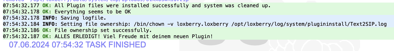

    blacksun die Installation lief sauber durch. 1000 Dank!!!
    Konfiguration folgt dann die Tage.

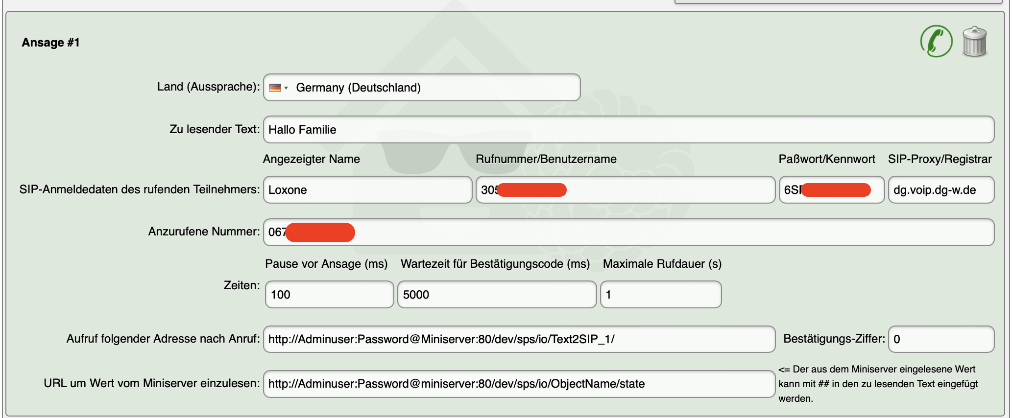

      blacksun hab mal eine Testansage versucht, war allerdings nicht erfolgreich. Hier mal da Log, nicht das ich etwas falsch konfiguriert habe. 🙈
      Anbieter ist Deutsche Glasfaser.
      ################################ Start job from /opt/loxberry/data/plugins/text2sip/wav/Text2SIP_uKtF.job.tsp @ Sat Jun 8 07:37:23 2024
      Sat Jun 8 07:37:23 2024 ## Generating voice
      Sat Jun 8 07:37:23 2024 ## Converting voice
      Sat Jun 8 07:37:23 2024 ## Calling 06(REST gelöscht)
      /opt/loxberry/data/plugins/text2sip/wav/Text2SIP_uKtF.job.tsp: line 7: /opt/loxberry/webfrontend/htmlauth/plugins/text2sip/bin/sipcmd: No such file or directory
      Sat Jun 8 07:37:23 2024 ## Deleting files
      ################################ End job from /opt/loxberry/data/plugins/text2sip/wav/Text2SIP_uKtF.job.tsp

        t_heinrich, bitte hier das zip nochmal runterladen und nochmal drüber installieren.

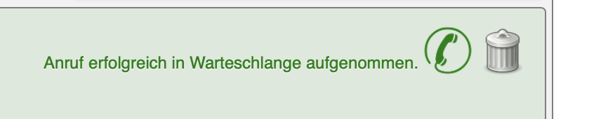

          Das hat definitiv was bewirkt, allerdings einen Anruf erhalte ich nicht. Konnte aber in dem Log (enthält nur den Testanruf) auch keinen Fehler erkennen.
          [ATTACH]n434188[/ATTACH]
Name: Bildschirmfoto 2024-06-08 um 08.33.08.png
Ansichten: 162
Größe: 22,5 KB
          • blacksun
            • 20.01.2016
            • 575
            t_heinrich, stell mal das log auf debug, starte einen Testanruf, und stell die text2sip.log mal hier ein.
              t_heinrich kommentierte
              Hängt doch an und ist auch auf Debug gestellt.

                  bei mir funktioniert das Plugin auch nicht.
                  LoxBerry V2.2.2.2 auf Raspberry
                  Das Plugin ruft mich an.
                  Aber es kommt keine Ansage.
                  Wenn ich die Bestätigungsnummer eingebe legt das Plugin wieder das Gespräch auf.
                  Ansage kommt aber absolut keine.
                  Logdatei ist anbei.
                  • blacksun
                    • 20.01.2016
                    • 575
                    Zeig mal wie die Konfiguration der Ansage. Log sieht ganz okay aus. Mach am besten ein Screenshot.

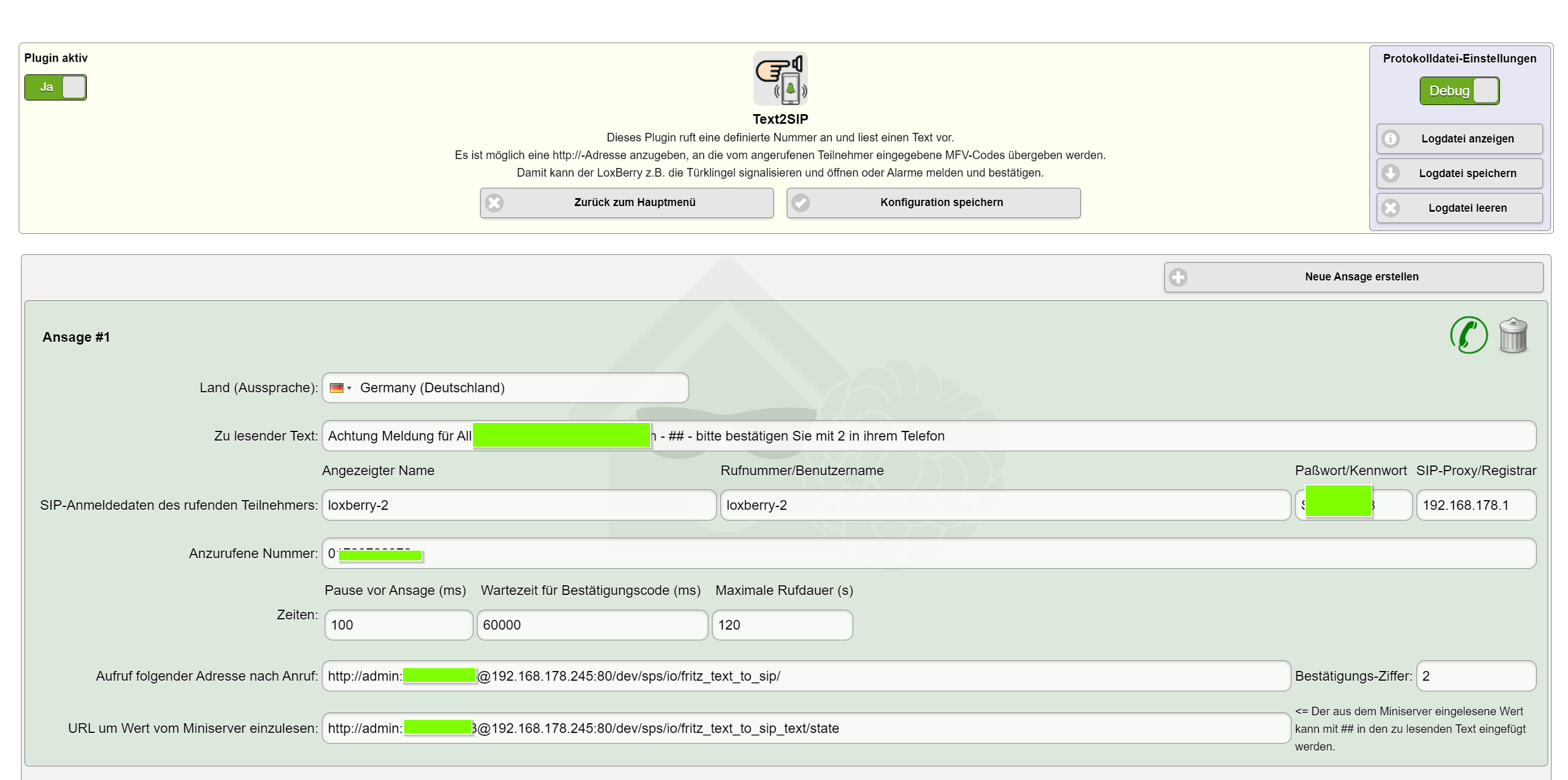

                    • logol01
                      • 03.03.2018
                      • 832
Name: 2024-06-14 22_39_08-LoxBerry Toolbox_ Text2SIP.png
Ansichten: 104
Größe: 352,8 KB
ID: 434585 Hier ein Screenshot der Konfig.
                      • blacksun
                        • 20.01.2016
                        • 575
                        #29
                        Kommt denn mit einem einfachen Text wie z. B. Hallo auch keine Ansage?
                        • logol01
                          • 03.03.2018
                          • 832
                          #30
                          Ja da kommt auch keine Ansage.
                          einfach Totenstille.
                          auch wenn ich nur Hallo in den vorzulesenden Text schreibe
