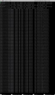

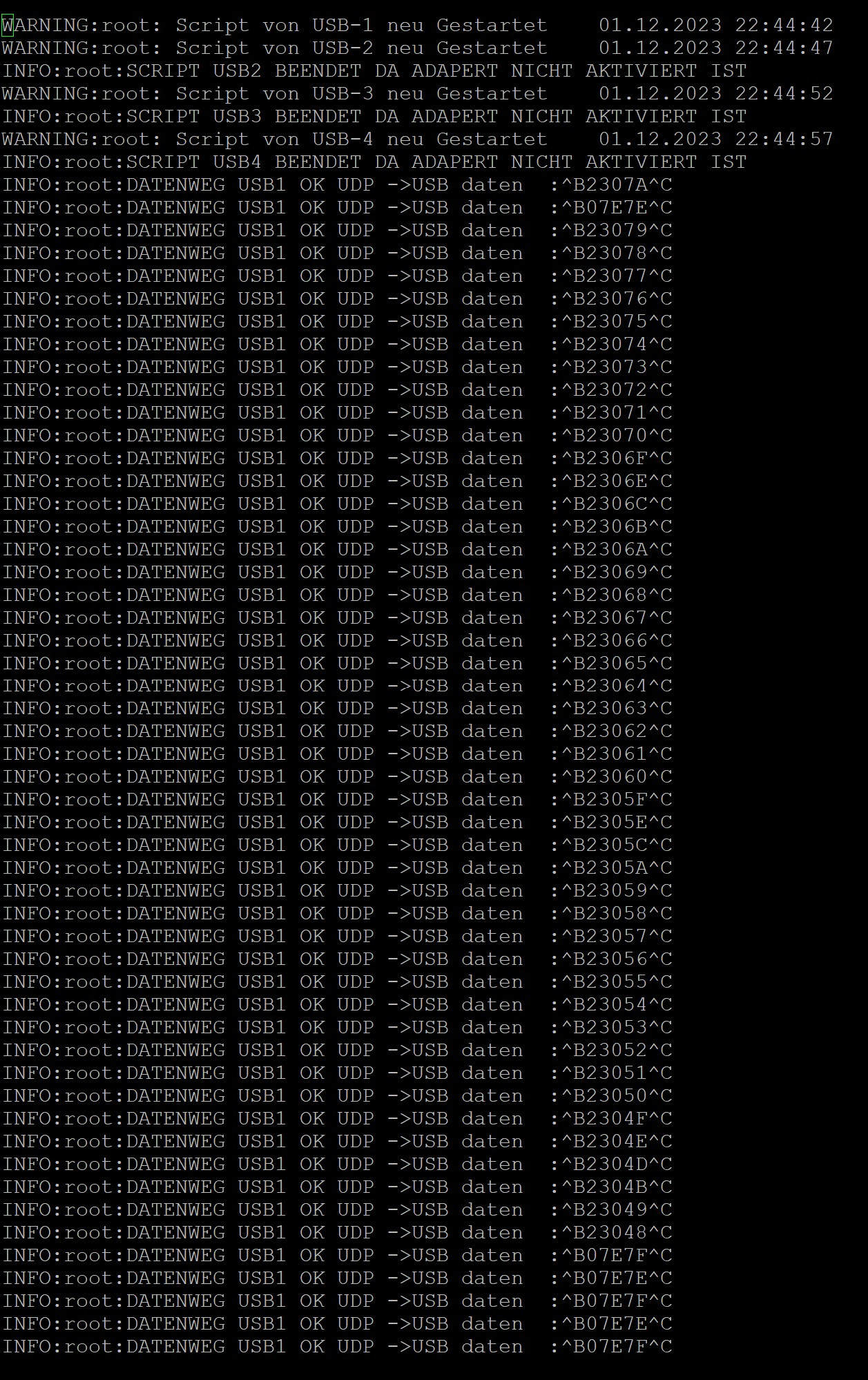

                  Im Verzeichnis /opt/loxberry/log/plugins/serialusb-bridge habe ich nun das Info-Log gefunden. Allerdings wird hier auch wieder beim Loxberry v3 gar keins angelegt.
                  Beim Loxberry v2 wurde eins angelegt, und hier konnte ich sehen, dass nur Befehle rausgingen, jedoch keine Reports vom AVR reinkommen. Hat vielleicht jemand eine Idee?
                  Dass der AVR jede Menge Reports sendet, hat mein Windows-PC mit dem selben UART Adapter bereits festgestellt. Es muss also wirklich irgendwie an den Settings im Loxberry liegen.
                  Ich hab einfach nochmal alles angehängt, was vielleicht weiterhelfen könnte :-)
                  Vielen lieben Dank für die Hilfe
                  Robert

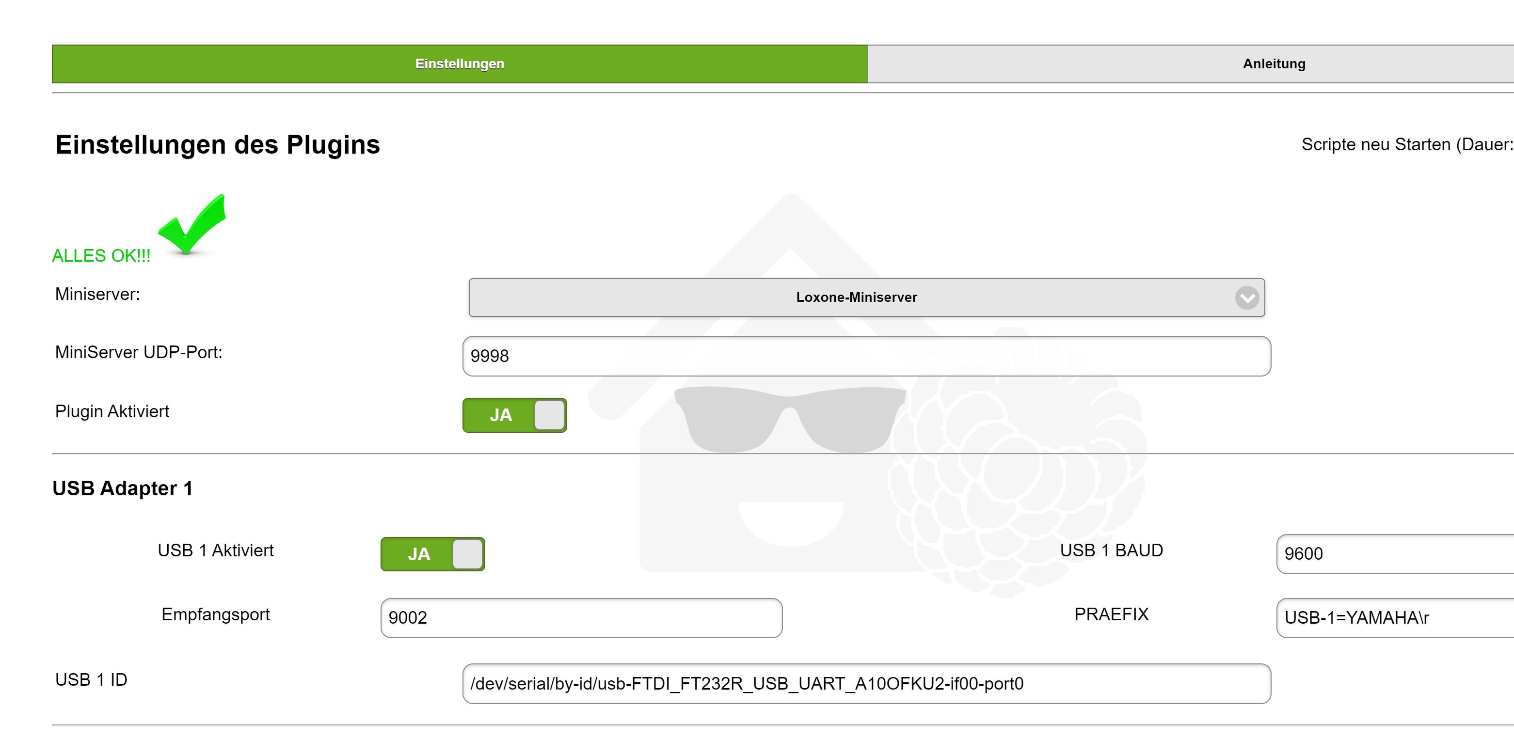

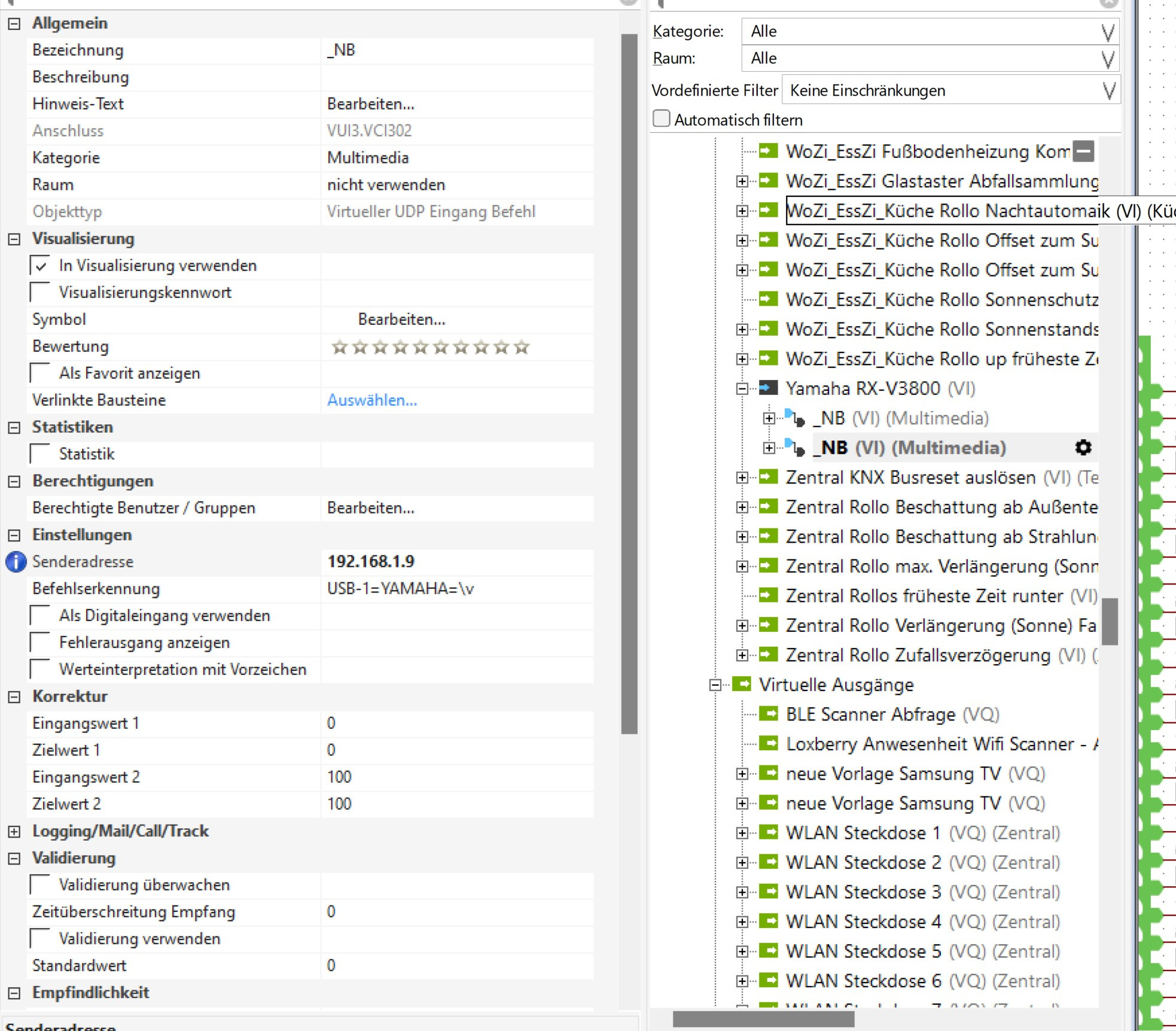

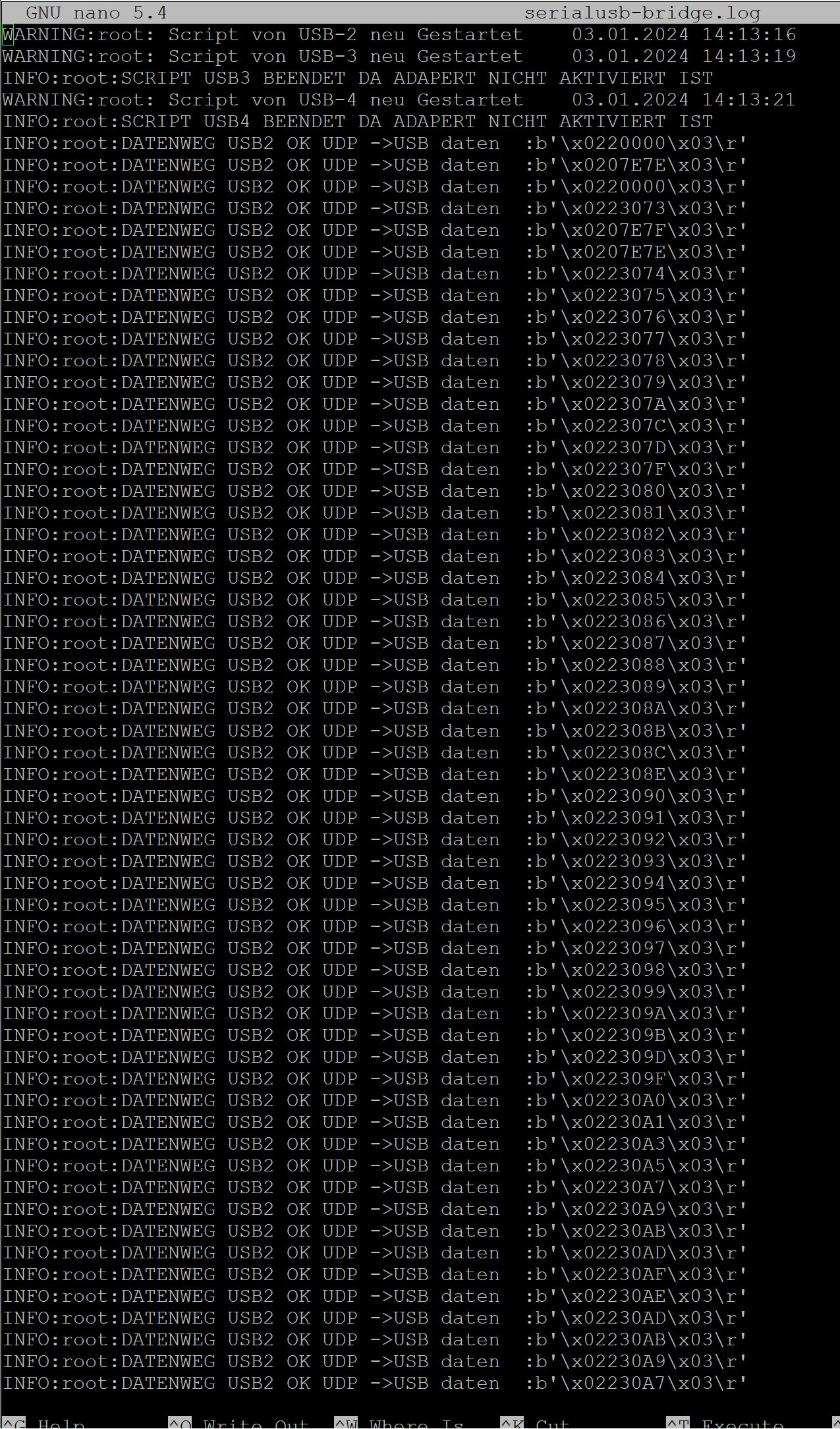

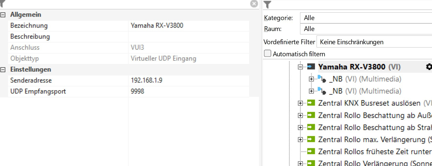

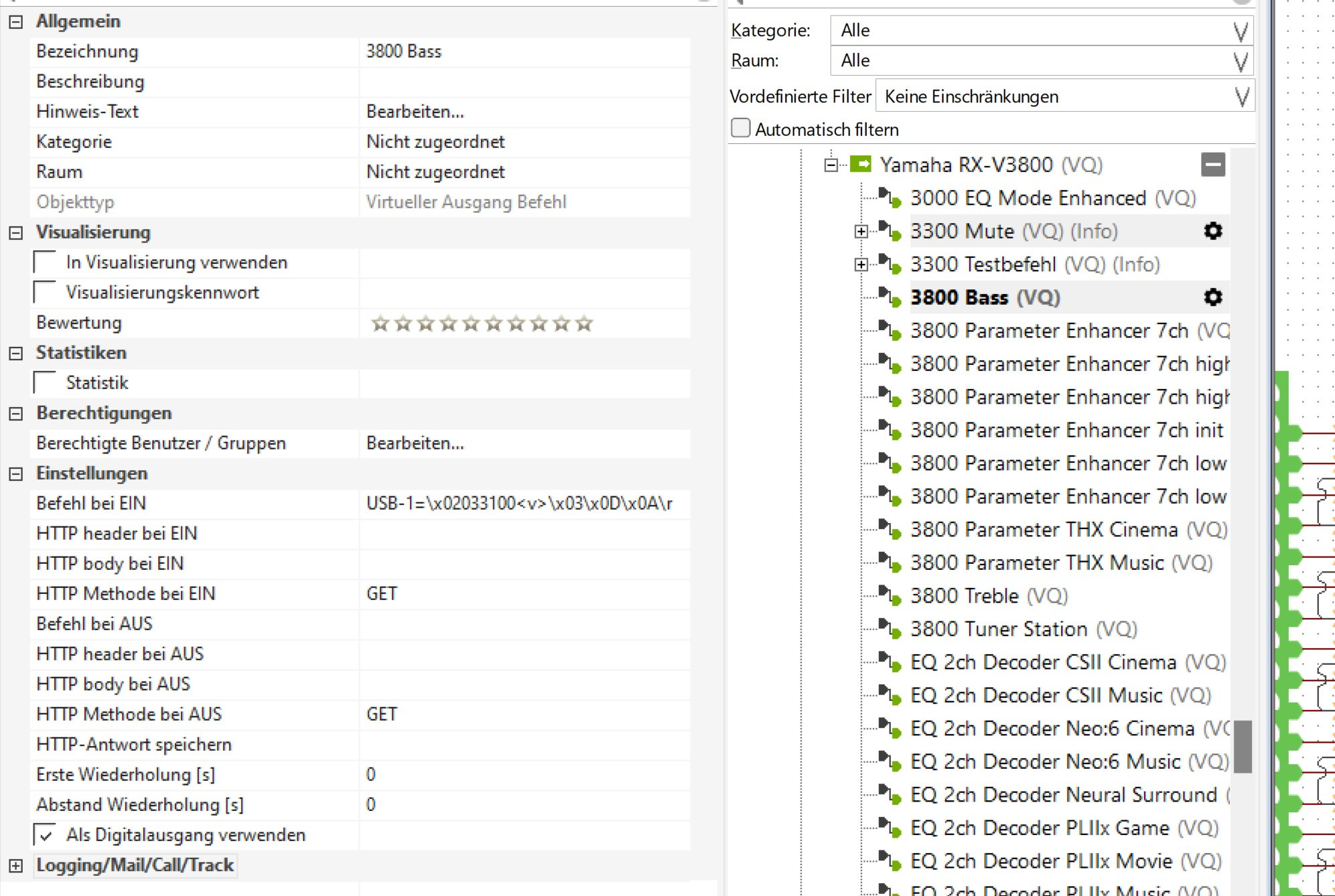

                        Ich habe es gleich heute erfolgreich getestet. Zunächst lief es nicht, spuckte aber beim Speichern/Neustarten auch keine Fehlermeldung aus. Ich habe aber dann im Log festgestellt, dass es das USB-1 - Skript nicht neu gestartet hat. Somit habe ich USB-2 genommen, in der Lox-Config die Ports und UDP-Ausgänge entsprechend angepasst, und es war alles schick. Ob es nun an meinem Setup liegt, dass das USB-1 - Skript nicht neu gestartet wurde, kann ich leider nicht sagen. Jedenfalls reagiert mein Yamaha RX-V3800, wie gewünscht, und damit komme ich soweit klar. Vielleicht wäre dies nur interessant für andere, die das Plugin nutzen, evtl. hilfreich, dies zu wissen. Möglicherweise haben ja andere Nutzer gar nicht das Problem mit USB-1.
                        Eine Frage hätte ich allerdings noch an Dich, falls Du mir diesbezüglich weiterhelfen kannst. Wie bereits per Email beschrieben, schickt der AVR jede Menge Antworten an den Serial-Bus, die ich auch mit dem Serial-Monitor über die SSH-Konsole sehen konnte. Im Log des Plugins sehe ich allerdings nichts; entsprechend natürlich auch nicht am UDP-Monitor in der Lox-Config (Port 9998, Präfix USB-1=YAMAHA\r). Mache ich evtl irgendetwas falsch? Habe ich etwas übersehen? Wie könnte ich auf Fehlersuche gehen, bzw. wie werte ich die Serial-Reports des AVR aus?
                        Vielen, vielen Dank nocht einmal

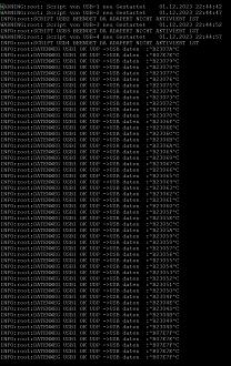

                            Hallo und guten Tag,
                            ich suche seit drei Tagen einen Fehler. Ich lesen seit Jahren meine Paradigma Heizung per LoxBerry aus. Dazu nehme ich das Plugin Serial USB Bridge.
                            Seit LoxBerry 3 bekomme ich aber keine Antwort mehr zurück. Der Miniserver schickt per UDP einen Befehl an den LoxBerry über das Plugin an die Heizungs-Box. Der hat immer danach eine String mit den Daten geschickt. Jetzt kommt keine Antwort.
                            Ich habe im Plugin immer Adapter 1 genommen. Jetzt habe ich (wie in diesem Thread) mal Adapter 3 genommen und habe eine einzelne Ausgabe der Daten bekommen. Danach wieder nicht mehr. Es gab allerdings auch einen Eintrag im Log:
                            __________________________________________________ _______________________
                            WARNING:root: Script von USB-2 neu Gestartet 27.01.2025 21:46:28
                            WARNING:root: Script von USB-3 neu Gestartet 27.01.2025 21:46:30
                            WARNING:root: Script von USB-4 neu Gestartet 27.01.2025 21:46:32
                            INFO:root:SCRIPT USB4 BEENDET DA ADAPERT NICHT AKTIVIERT IST
                            INFO:rootATENWEG USB3 OK UDP ->USB daten :b'$CSV\r'
                            INFO:rootATENWEG USB3 OK USB -> UDP daten :USB-3=27.01.1919 21:51 1 11.3 45.8 41.2 35.9 24.4 27.7 26.8 0.0 -29.6 -29.3 0.0 0 0 0 4294941261 14101 0 0.0 0.0 21.5 0.0 0.0 0.0 9.3 19.2 21.5 0 0.0 0 4294951811 0 255 255 255
                            INFO:rootATENWEG USB3 OK UDP ->USB daten :b'$DISP1\r'
                            ERROR:root:
                            Fehler bei Script USB-3 Von Seriell zu UDP 27.01.2025 21:46:30
                            File "/opt/loxberry/bin/plugins/serialusb-bridge/serialusb-bridge-script-usb3.py", line 120, in b
                            response2 = usb3praefix + response.decode() # kopie wird erstellt und mit der präfix befüllt
                            UnicodeDecodeError: 'utf-8' codec can't decode byte 0xb0 in position 14: invalid start byte
                            INFO:rootATENWEG USB2 OK UDP ->USB daten :b'MV26\r'
                            Was läuft da schief?
