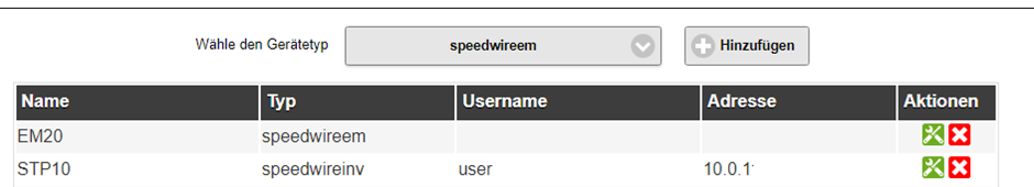

      Das funktioniert soweit tadellos. Der EnergyMeter 2 und der Loxberry befinden sich zusammen im selben VLAN/Link. Ich vermute dies müsste aufgrund der Multi-Cast Komunikation eine Vorbedingung sein. Der Sunny Tripower 10 (STP10.0-3AV-40) hängt am LAN Kabel und konnte mit der Speedwireinv eingebunden werden. Wichtig dabei, "user" ist case-sensitiv und muss mit kleinbuchstaben eigegeben werden. "User" funktioniert nicht. Ich schreibe dies, weil beim Weblogin am Tripower "User" ausgewählt wird. Die Daten stimmen mit denen, die ich mittels Modbus TCP ermittle überein, aber man muss sich nicht um die Register, Registerreihenfolgen, signed, unsigned, validierungen etc kümmern. Die Werte kommen via MQTT. Fertig und gut. Meines erachtens eine sehr gelungene Sache. Danke. Ich werde es weiter beobachten und dann vielleicht mal umbauen.
      Bei mir sieht es jetzt so aus:

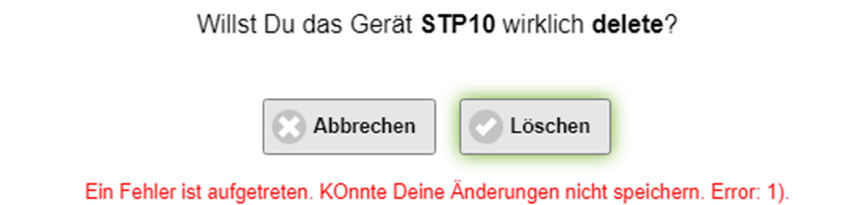

        Kleiner Bug, Die Geräte können bei mir momentan nicht enfernt werden
Ansichten: 730
Größe: 53,7 KB
          • 4758
          Danke für Dein Feedback und das Testen! Das Löschen schaue ich mir an.

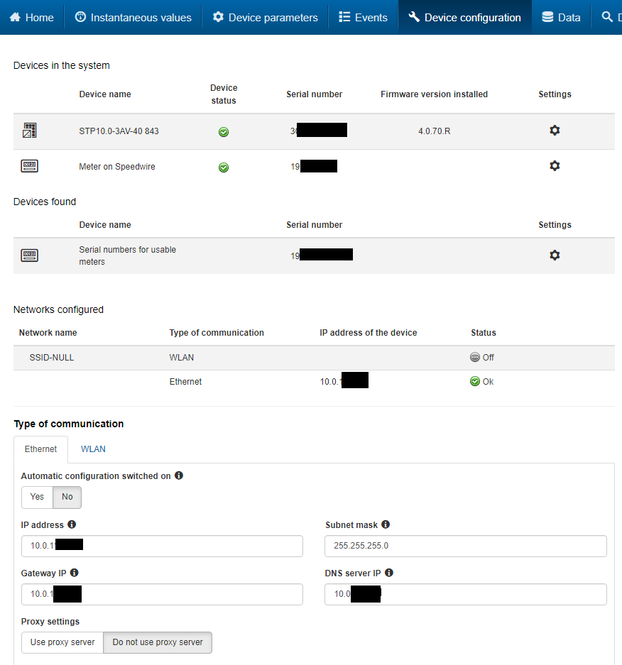

              matt_ch Anbei ein screeshot meier STP10 konfig, vielelicht hilft es. Ich verwende speedwireinv (webconnect geht hier auch nicht, ich bekomme die selben fehlermeldungen wie du)
              Bei mir ist WLAN aus und der WR hängt am LAN (sie nennen es speeedwire) mit fixer IPv4.
