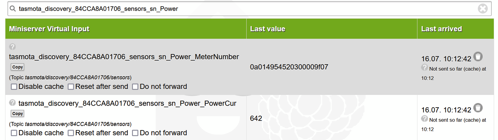

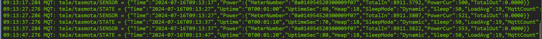

    ich habe mir ein SmartMeter mit Tasmonta [Version 13.4.0(TasmoCompiler-esp8266generic)] zugelegt. Das läuft soweit und zeigt die aktuellen Daten an. In der Konsole sieht man, wie Tasmota fleißig arbeitet. TelePeriod steht auf 10s.
    Klicke auf die Grafik für eine vergrößerte Ansicht  Name: grafik.png Ansichten: 0 Größe: 103,6 KB ID: 436882

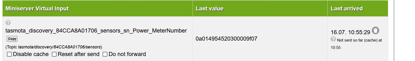

    Im MQTT Gateway auf dem Loxberry wird allerdings der Wert nur einmalig aktualisiert und bleibt auf "Not sent yet (cashed):
    Klicke auf die Grafik für eine vergrößerte Ansicht  Name: grafik.png Ansichten: 0 Größe: 151,6 KB ID: 436883
    In Loxone erhalte ich auch nur diesen einen Wert.
    Damit im MQTT Gateway (incoming overview) und dann auch in Loxone ein neuer Wert angezeigt wird, kann ich folgendes tun:

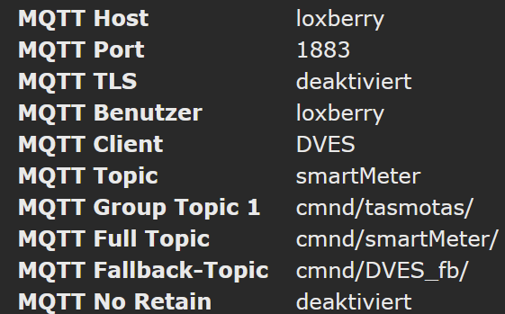

    Update: ich habe das topic auf "smartMeter" geändert. Im MQTT Gateway kommt aber weiterhin "tasmota" an, obwohl ich eine Subscription auf "smartMeter" habe, sehe ich nichts...

    • 4739
    Das Gateway sendet nur neue Werte, wenn diese sich auch ändern. Die Seriennummer z. B. ändert sich nicht, daher wird der Wert auch nur einmalig gesendet. Wenn sich der Wert z. B. der Leistung im Gateway nicht ändert, dann hast Du ein Problem auf der Tasmotaseite.
    Zum Debugging kann ich dir den "MQTT Explorer" empfehlen: https://mqtt-explorer.com/
    Dort kann man auch kleine Trends anlegen und so schauen, was direkt von Tasmota zum Broker gesendet wird. Sobald sich ein Wert dort ändert, sollte das Gateway das mitbekommen und den Wert an Loxone senden.
